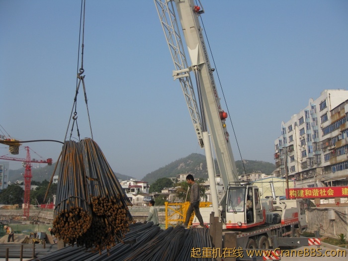

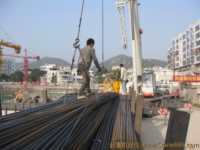

我去钢筋市场吊过钢筋..哪时他们有吊车的..但是坏了.我们的吊车过去顶一天而已..卸了400吨..一个小时一百吨..半天搞定..说说我的方法..(哈哈..其实也不是我的方法..是钢筋市场同事们教的..其实就是用他们哪里的钢丝绳来吊的)...
吊4捆以内的..2.6吨一捆的..用18大的..6米..两根..在绳子里面编入小勾..注意..他们的勾很深的..自己加工的..主要是挂进去..不会再跑出来..拆绳又好拆..然后还要三条绳..注意了哦..这里很重要..一根3米的16大的绳..主要是用来吊高钢筋..好放另外两条钢丝绳进去的..这条不用来吊装..主要是用来辅助而已..另外两根..是6米的...16大的..OK..现在举例..先拿一根3米的吊钢筋一头..吊起来..然后拿一根6米的..16大的..穿过2米半的位置..注意..是要双倍绳穿过..也就是6米的要当3米用..有两个绳头要挂上勾里..然后6米绳的中间也要挂上勾里..这样拔出来..就不会伤到绳..但是也有缺点..拔多中间会有点刺..不过用多了就不会觉得有什么了的..只是大概半米的位置有刺而已..拔出来的时候..是把绳的中间拔出来..绳头不会受伤...我当时给他们吊的时候..他们说绳子用了3个多月了..我觉得还挺新的呢..
