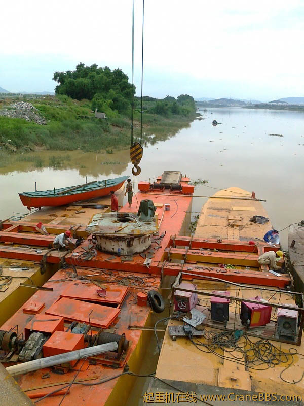

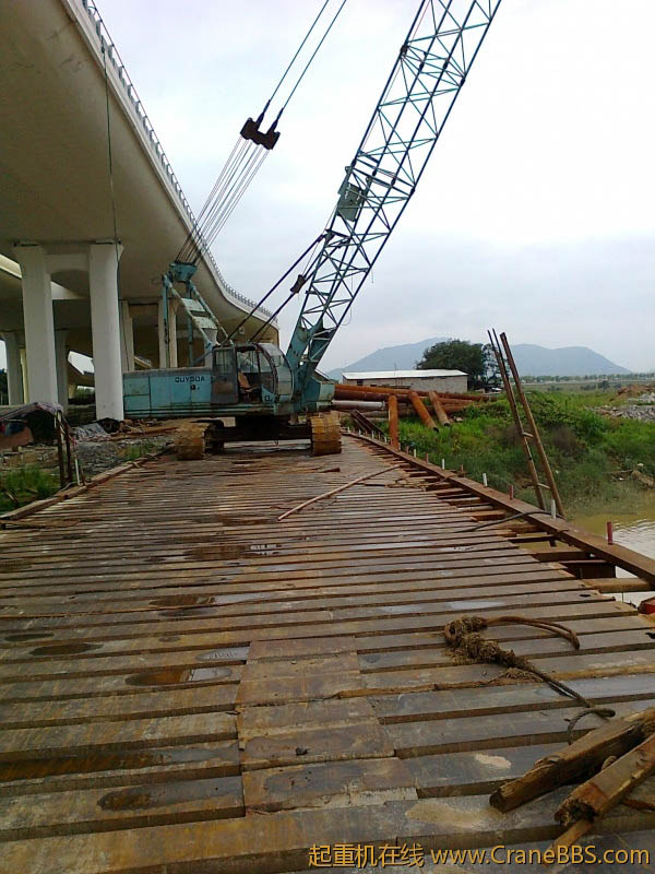

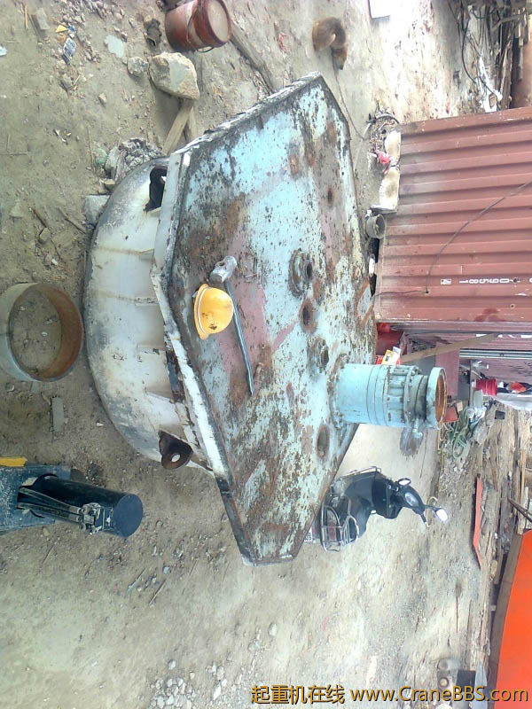

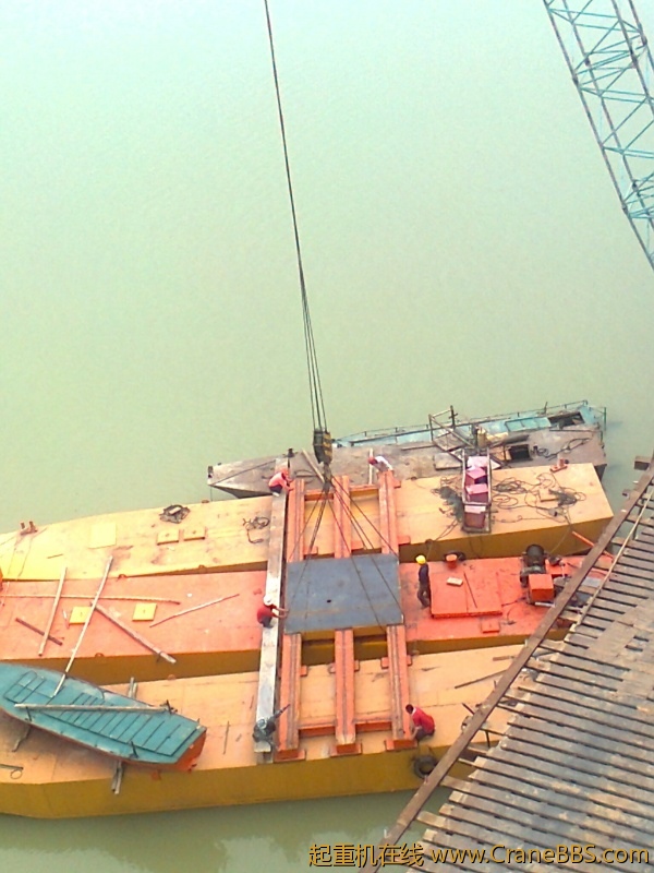

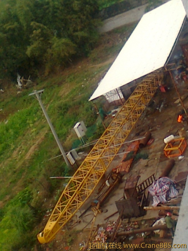

正在组装  未完待续

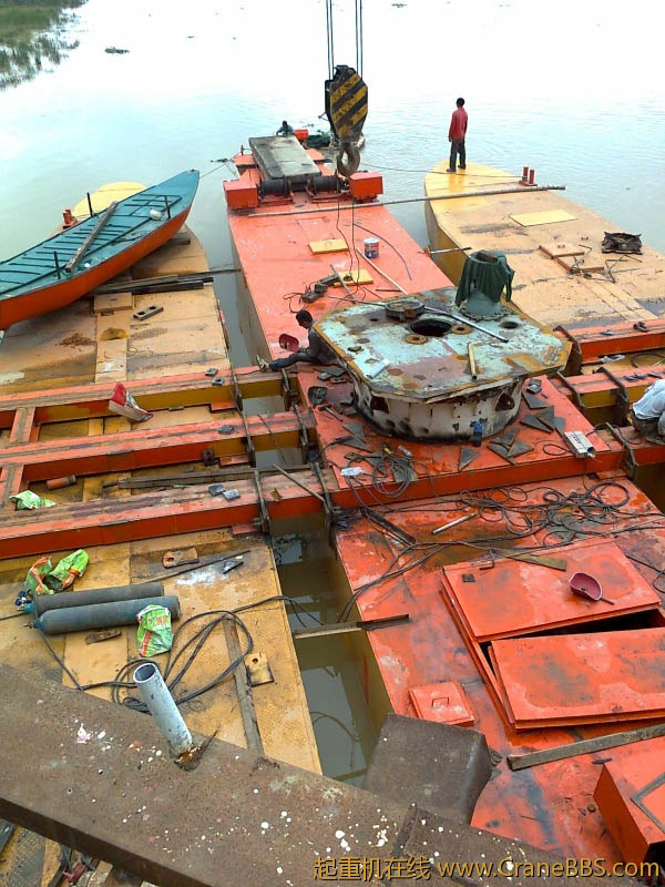

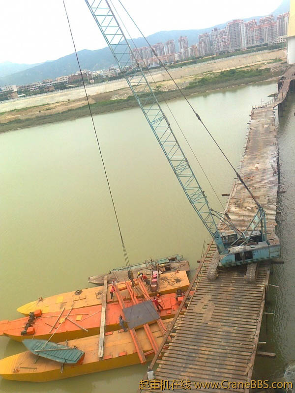

三个船连体..制造一个船吊么...

浮吊  多少吨的

 楼主| 发表于 2012-6-1 04:57 | 显示全部楼层
回复 9# chenchen890124

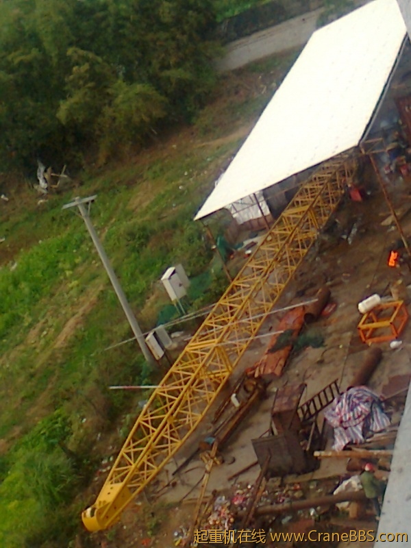

    具体能吊多少吨还不知道,大臂是按照照片中抚挖50做的,臂长三十米。

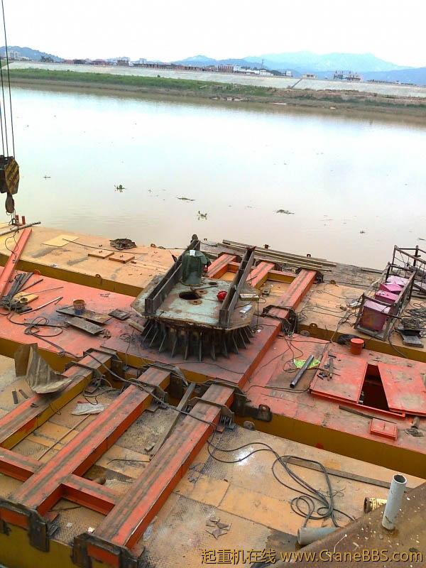

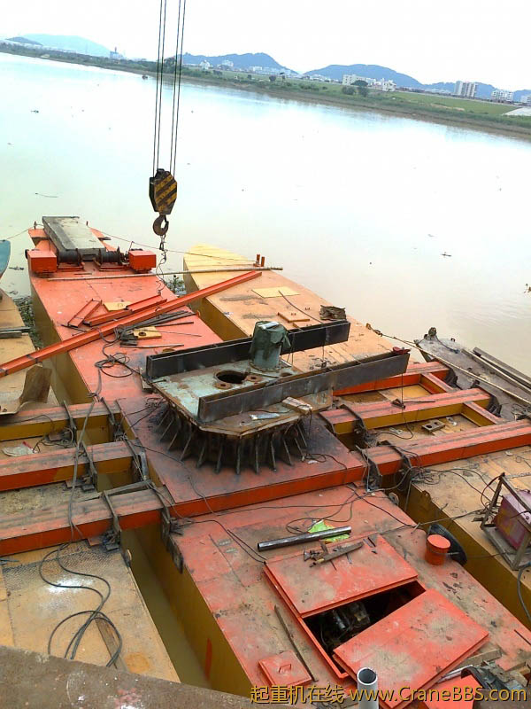

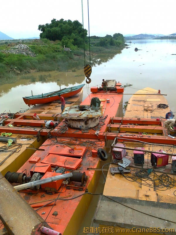

浮吊,顶一个!!!我想知道,这个在水中是怎么固定的??????(求高人指点:handshake)

 楼主| 发表于 2012-6-1 07:18 | 显示全部楼层
回复 14# 123千斤顶
    边上两个小船两头各有两个锚,中间大船两头各有两个锚,总共八个锚!拉锚绳可以让船横向运动!

回复 16# 壮壮1115
    那缆绳是固定在岸上的是吗????{:2_30:}
