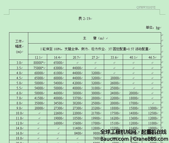

这是中联80V的幅度表
发表于 2014-1-5 17:34 | 显示全部楼层
看着这个起重标 也许有可能11米吊31吨超载了 不过三一75T也不像某些人说的那么没用三一75T吊重也不差

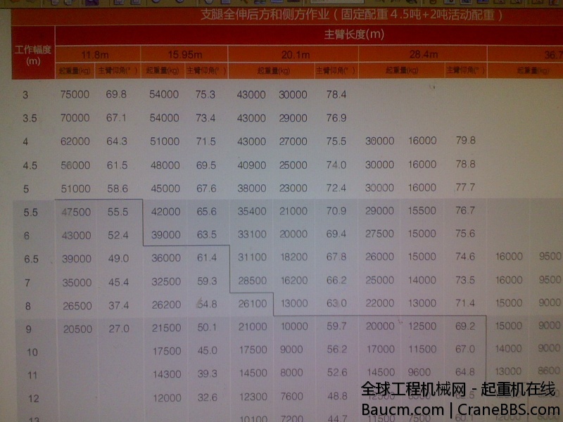

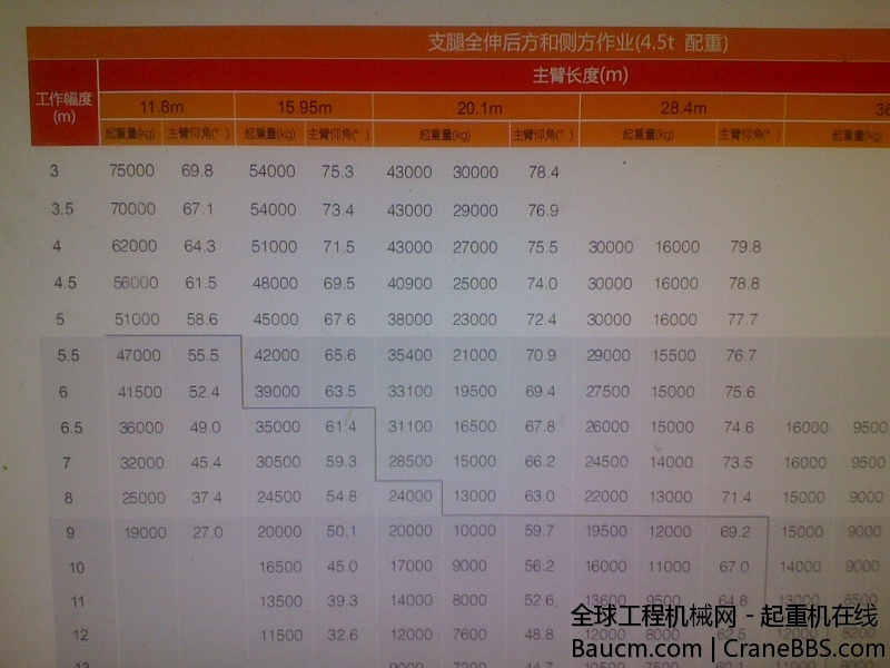

好多朋友对三一的75T有偏见 认为STC750不如80V 要搞清楚 75跟80不是一个吨位标准的的车怎么好来比呢 我没有75T但是我和75T一块做过事 感觉那车挺结实还算不错 我找了两张起重表 大家看看 发表意见 新款13T配重的起重表找不到了 听说提升幅度不小
发表于 2014-1-5 20:27 | 显示全部楼层
STC750S
超长U形主臂:紧凑臂头设计,5节U型主臂全伸长47m,主副臂全伸长64.5m,最大起升高度47m,
重型高强车架:,采用重型高强车架,刚性提升20%,承载能力大幅提升。
新型转台结构:刚性提升20%,大滚珠宽轨道回转支承,抗倾翻能力强,回转稳定性更优;自组合式配重,全配重达13T,大幅提升中长臂起重性能。
