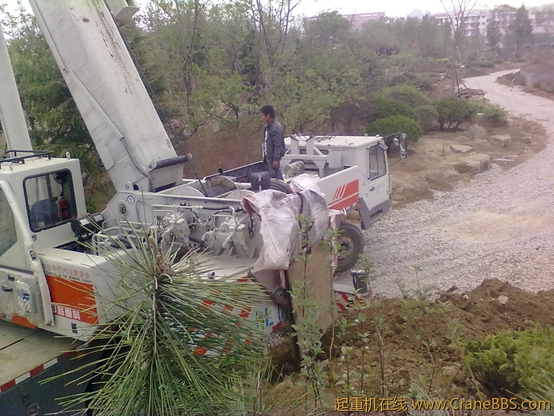

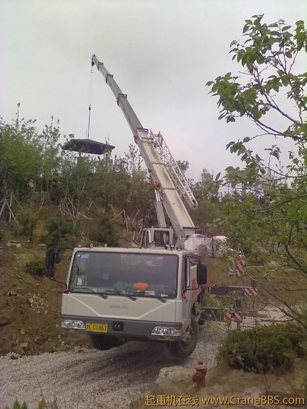

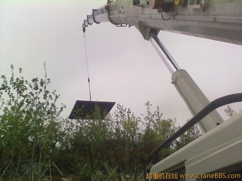

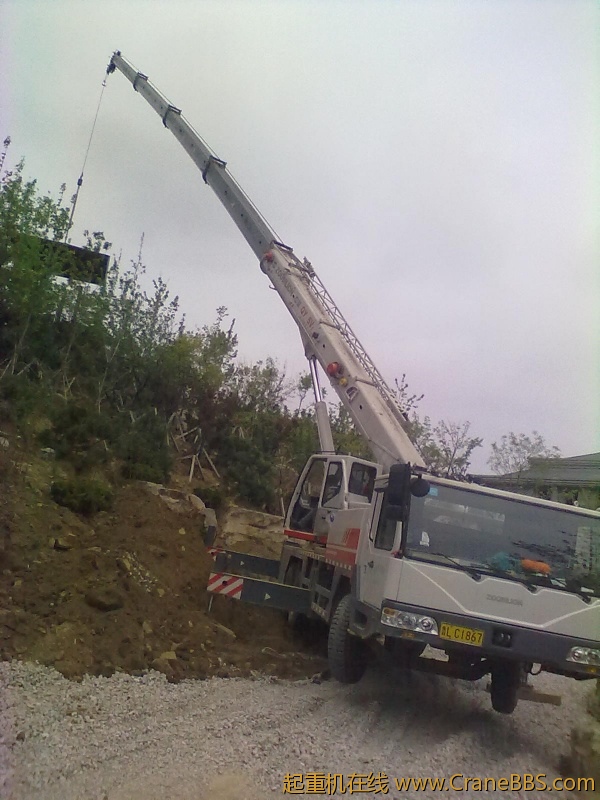

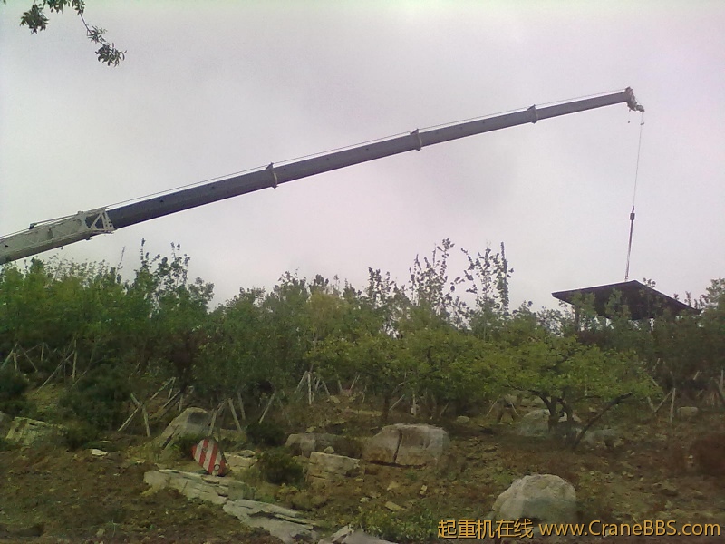

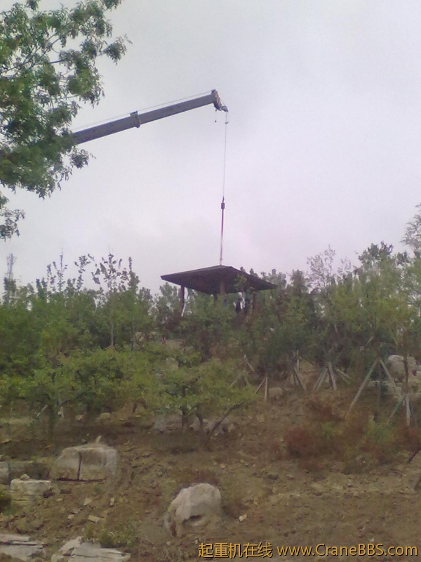

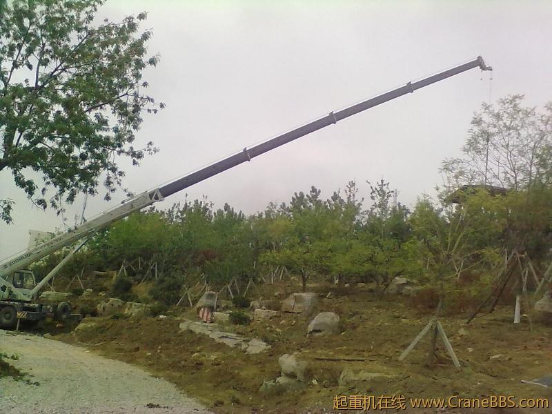

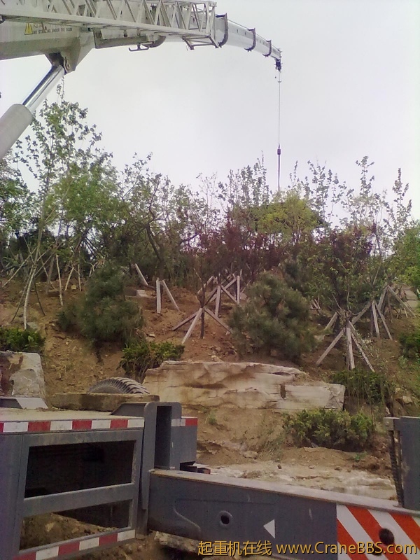

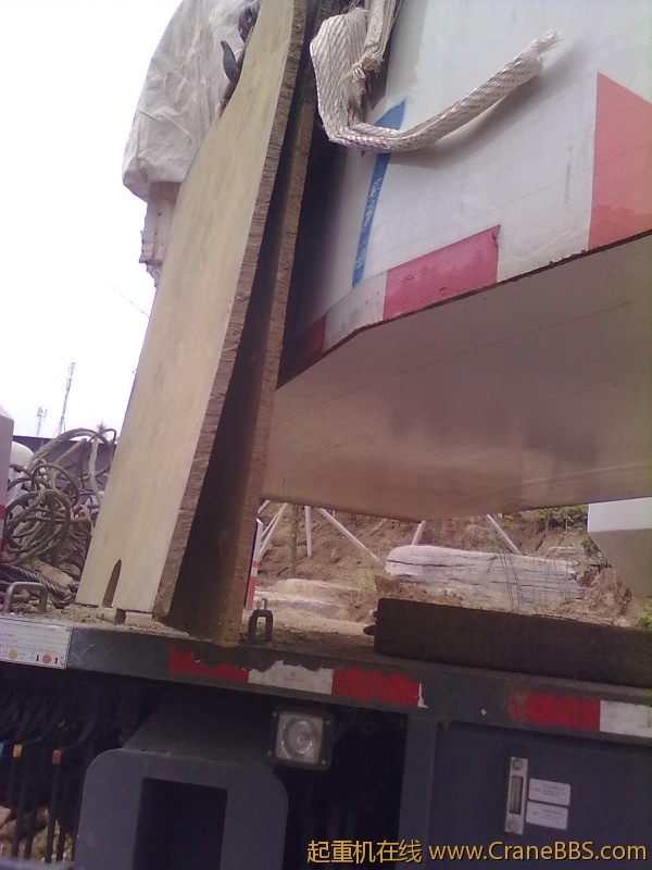

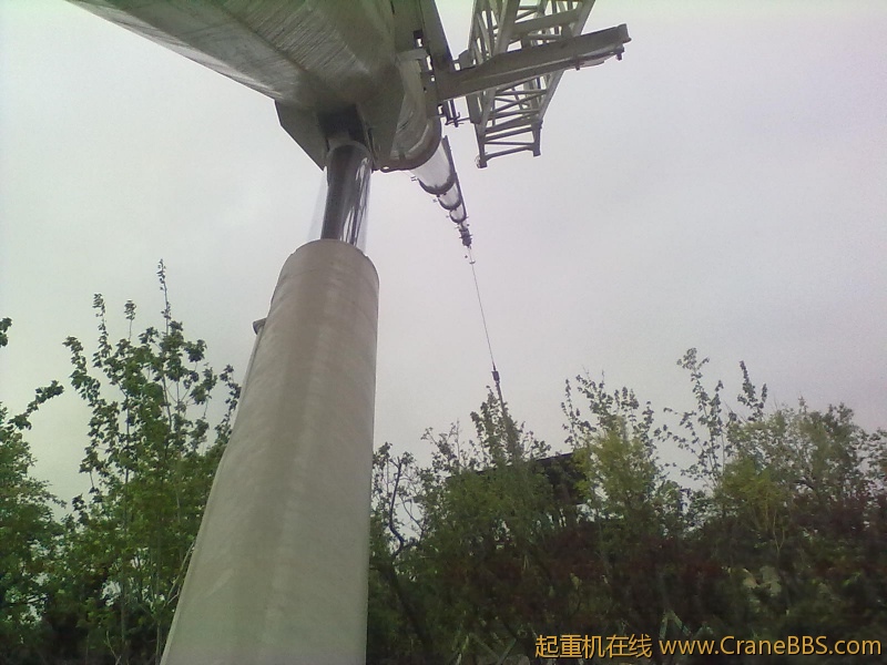

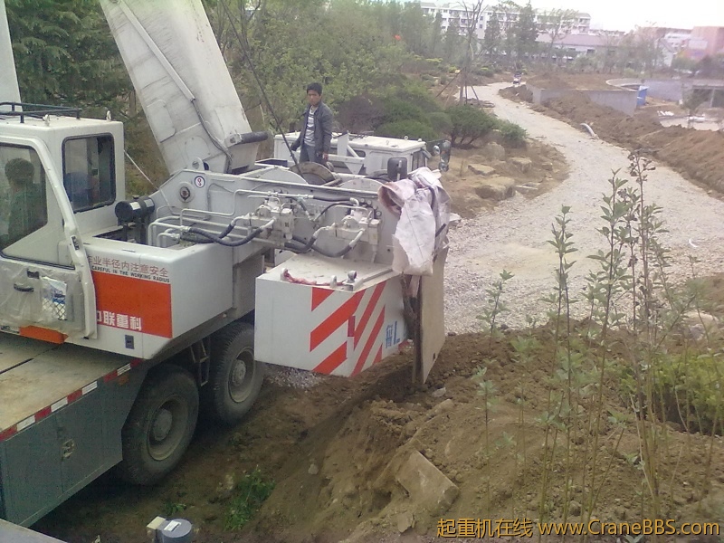

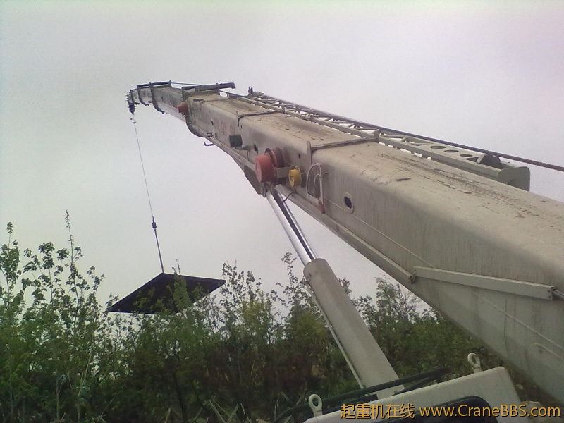

这活是往山顶吊个钢结构的凉亭!凉亭至吊车转盘中间是32M,重量1.5吨左右!!!而且场地为熟土层!!悲剧的是我干完活了才听说:工地找50吨来吊,那开车说干不了···说侧面70吨正好不超!!满负荷!!还说50吨车用不上侧后腿吊!!!不敢够这么远!!!(凉快铁板重400多斤,大勾重600多斤,能不能换算成能多吊1000斤那??)请各位大虾教育!!!! 20120513908.jpg 20120513909.jpg 20120513910.jpg 20120513911.jpg 20120513912.jpg 20120513913.jpg 20120513914.jpg 20120513915.jpg 20120513916.jpg 20120513917.jpg 20120513918.jpg 20120513919.jpg

{:3_50:}我想知道铁板怎么弄上去的??大钩是500斤左右。。{:3_60:}不过听售后说25能比50多送远点,,,

 楼主| 发表于 2012-6-6 17:06 | 显示全部楼层
回复 8# aaalidsboy001
    这简单啊,先在车后方挂上钢筋钩···然后把铁板放到车平台上!!放之前垫上木头·····直接拿卡环索钢筋钩上!!!然后把木头扯了!!!!哈哈 至少顶3个大人的重量!!!这活一个多小时2000块   虽然不多····但还是比没活好啊!!!
 楼主| 发表于 2012-6-6 17:08 | 显示全部楼层
回复 7# absdee
    连拆大勾  带吊玩不到两个小时    2000块   现钱!!!!!虽然麻烦危险   但还是比没活强啊····当时的心理是  只要前腿不吃劲了····哪怕是松了···这活我也不干了~~~~可偏偏就一点事业没有!!!
