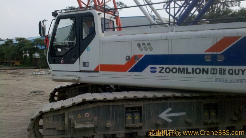

我贪便宜一百零几万买的低配,只买了22米臂30T大勾,什么高科技没要,因为我仓署用来吊钢材的,
这个行走1小时1.7公里还真是慢,徐工时速1.5那不是更慢,操蛋啊,回转60秒2.6圈,比25汽车吊还转的快。最大的问题是回转往底处转啊,妈呀。。。。。要靠反转顶住啊。
回转是中联的软肋,没有微操。因为回转像没有刹车一样你停不住啊,先导要停在中间位置才停止。先导稍微一动,还没有转回转就放空了。那边有惯性就开始托着你转了,吊货中也是这样,让司机真的很为难。 2012-06-04_16-32-50_531.jpg
