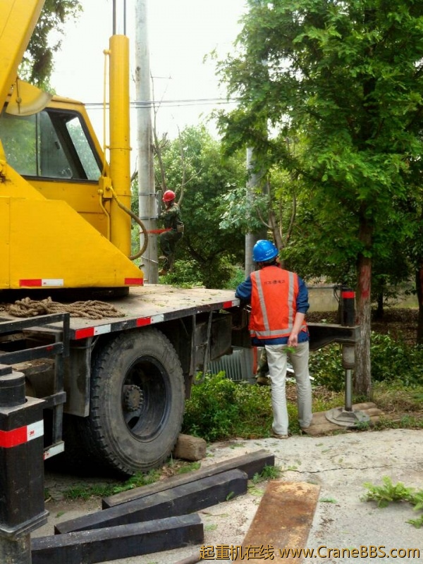

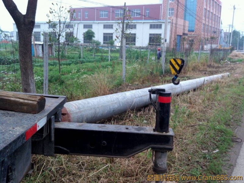

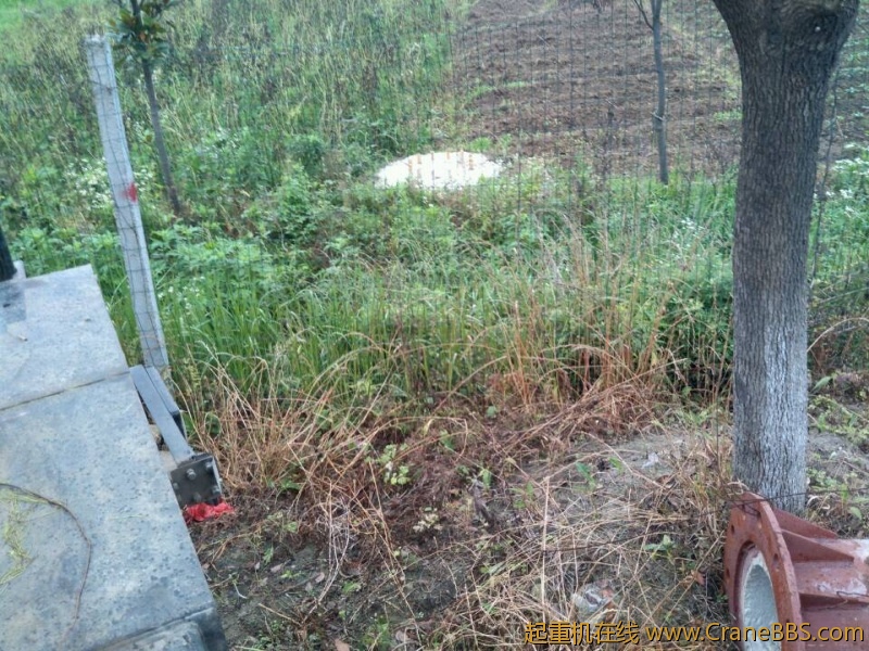

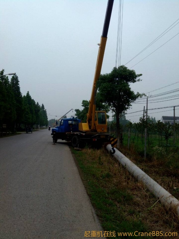

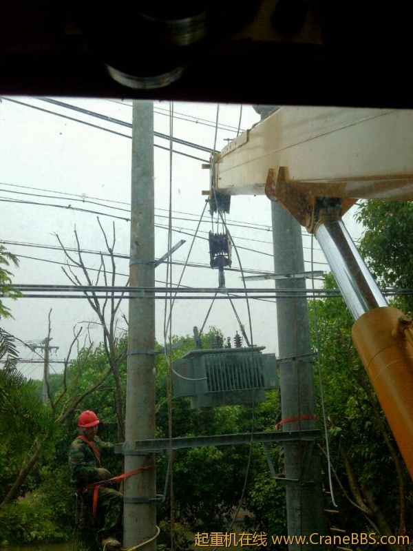

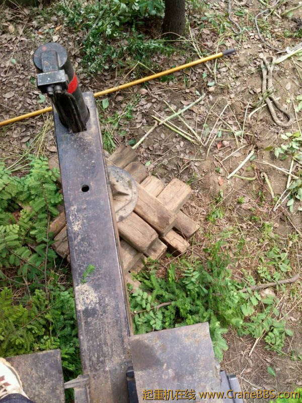

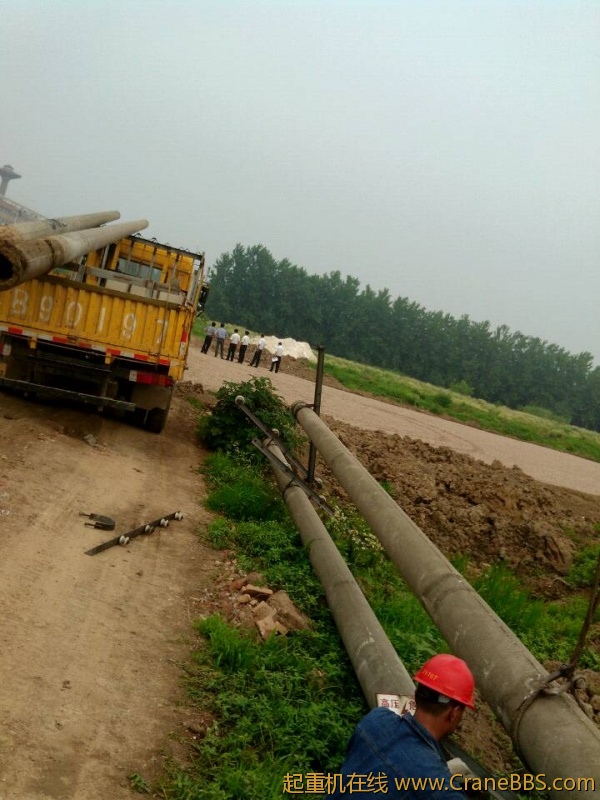

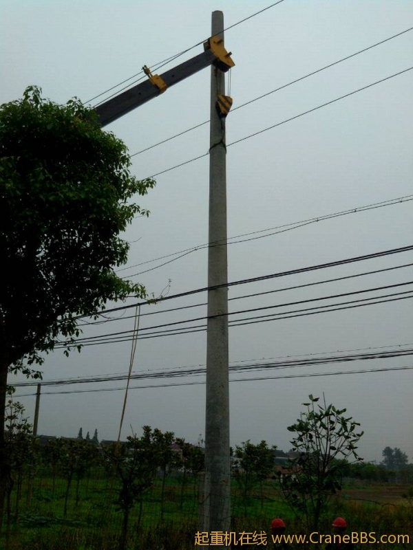

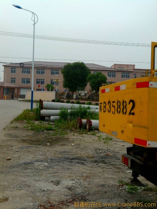

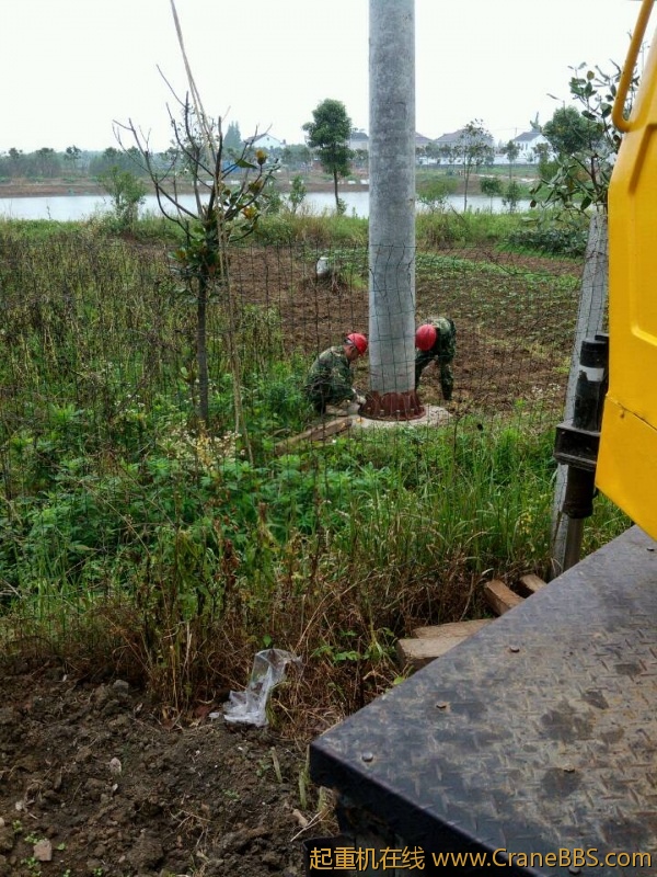

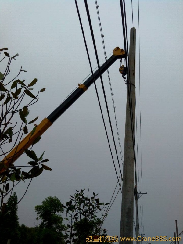

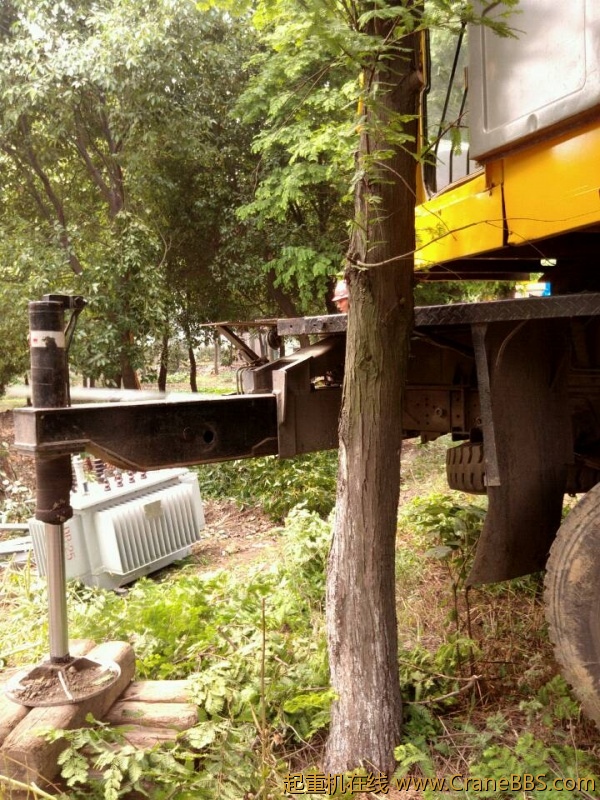

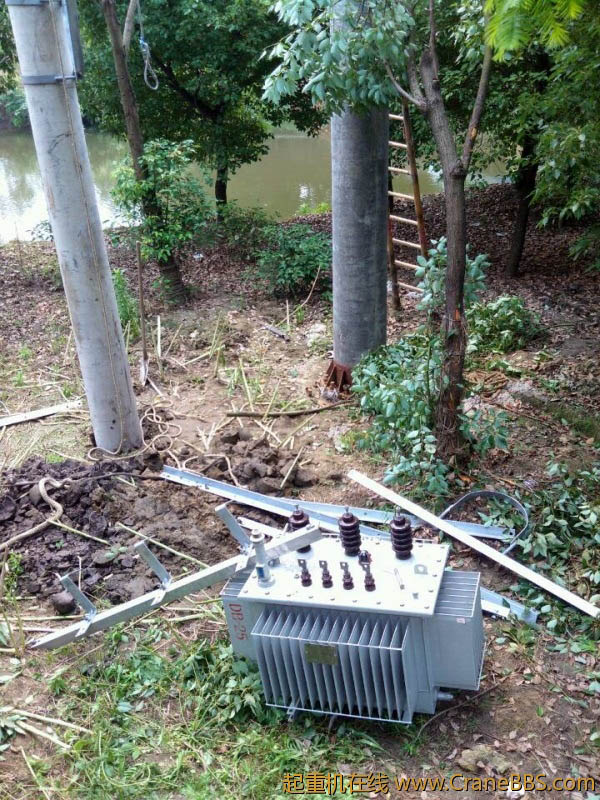

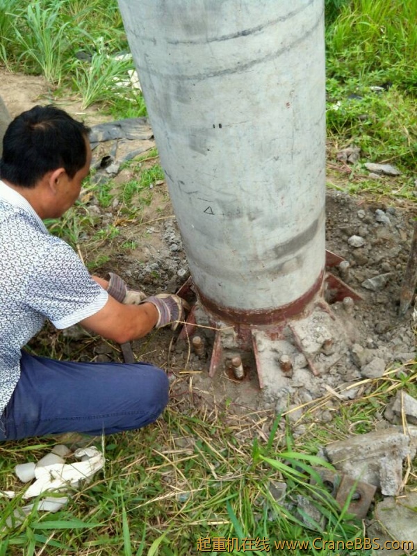

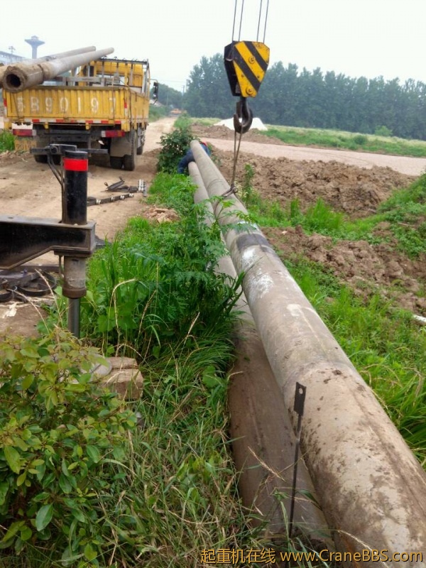

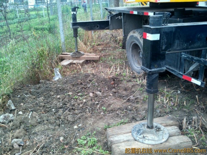

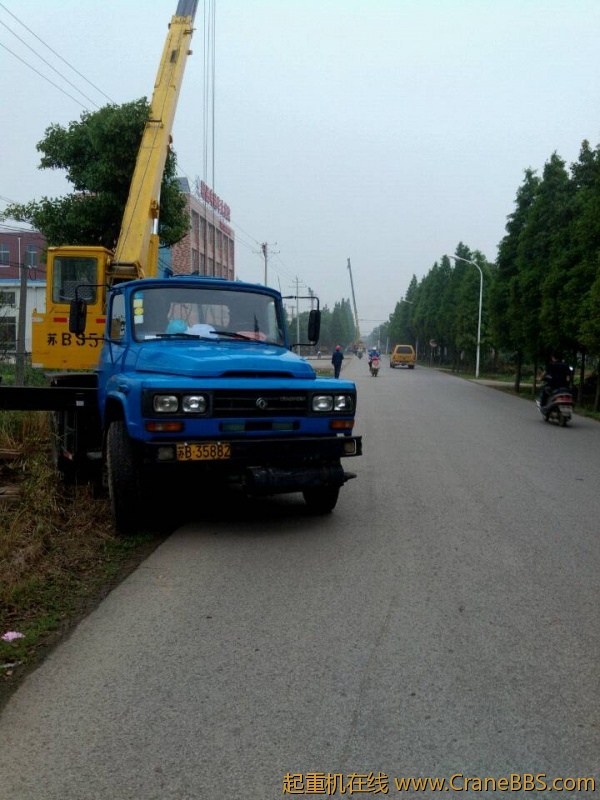

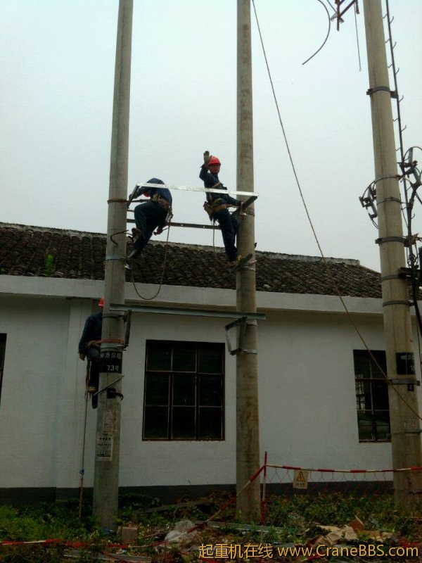

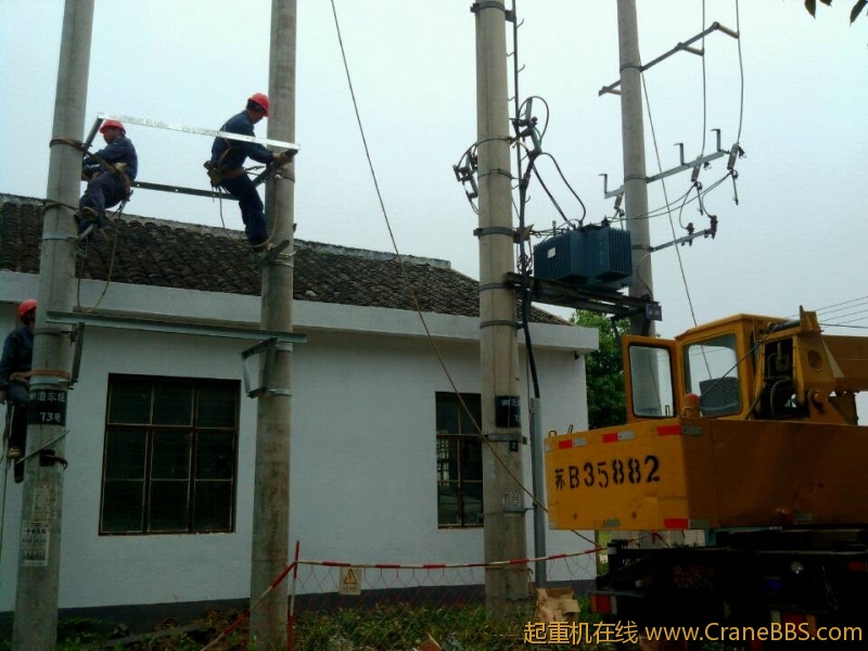

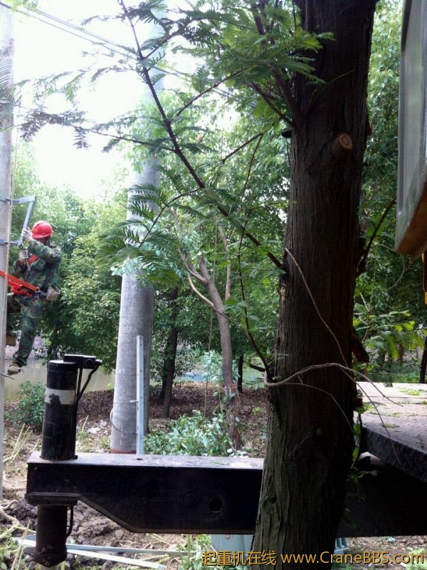

{:2_42:} 13米 300直径的法兰杆  9米幅度 3吨不到  不亏是8吨电杆之王 王中王

大臂这幅度绝对没9米,最多7米

    八米幅度中心到脚2.3米一条沟3.5米沟上去到基础中心2.3米就这么远前脚翘起十公分离基础还有四十公分不到位就推过去的。吓我一身汗。我可以牛×的说一声没有一个可以吊的

    危险啊,腿子再起来点就来不及了  那么高

    翘了就是不敢趴了叫工人推过去的还差几十公分了

推过去也是很危险的,会把车带倒..
