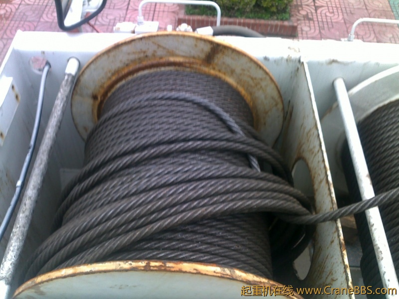

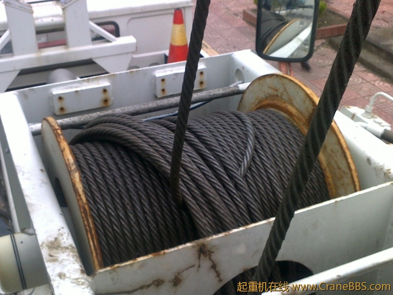

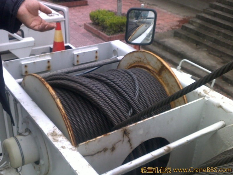

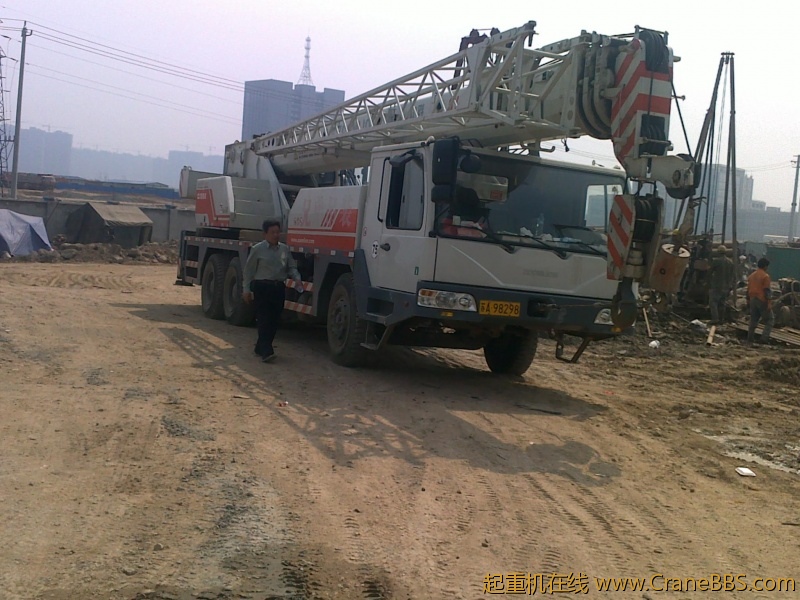

将大勾四倍率更换为六倍率 因为晚上要吊16吨重的 大宇150轮胎挖机!因为疏忽了 大勾已经落在地上 空转了 我仍然在往下放钢丝绳 导致大勾卷扬机乱了!还好不是太糟糕 要是把钢丝绳拉坏了 那损失可大了 以后做事一定要倍加细心了!

我以前就是这样把小勾钢丝绳磨起毛了,  后来全换了,  以后还是注意点

以前刚学吊车的时候,钢丝绳就经常全乱过,呵呵,现在想想,还蛮有意思的。全乱 了只是麻烦点,没事的。

乱不存在,要是卡住了就麻烦了

记得勾子不能被东西卡住或者落地后还放绳,,,,,你的问题不大,,,
发表于 2012-6-17 14:37 | 显示全部楼层

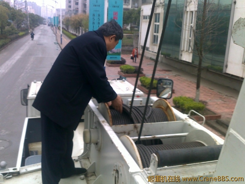

怎么不用撬棍,用手排绳子,万一绳子破开劲,不是很危险。
