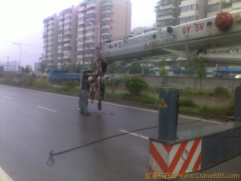

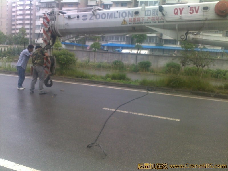

因为大钩钢丝绳被江西驾驶员 弄弯了近十米 平时用起来受到影响 然后用切割机割断了十米 原来160米长的绳子 如今只有十米了!没办法啊 割过以后很后悔 可惜一切都晚了!人生也是如此 有些事情也没法回的!呵呵!图中照片是我六月可爱漂亮儿子的照片!每每当我有压力时 每每当我疲惫时 每每当我想躲避时 当我想到我的儿子 我就有了无穷的力量 不管生活有再多艰辛 我都会努力前进的 因为我知道肩上的那份责任 我是一个父亲 并且我要做一个称职的父亲 我要努力给我的宝宝最好的环境!在这里与五湖四海朋友分享 谢谢大家观看!

张叔 本来我也是想把弯的这十米装在卷扬机另一头的!驾驶员说 倒过以后会更乱!我心情很纠结!结果他们说要割掉!就稀里糊涂的隔断了!160米长的绳子 如今只有150米了!

    不是尼龙绳!是正宗16.5的 比徐工25吨的要粗一点!徐工25吨是15.5的!大钩这160米绳子 买的话 至少要二千大洋 伤不起啊!
发表于 2012-6-15 18:51 | 显示全部楼层
其实完全可以把这十米装在卷扬机另一头的 一般不会放到这么长的
 楼主| 发表于 2012-6-15 18:55 | 显示全部楼层
回复 16# 夜愿G
    本来也是这么想的 但是驾驶员说 这十米卷在最底部 反而用起来会更乱!不知道他说的对错与否!望高手给予解读!
发表于 2012-6-15 22:07 | 显示全部楼层
回复 17# 大强的25V
   肯定错了哈~   钢丝绳反过来    第一次缠的时候小心点缠好   绝对没问题~ 10米差不多就是8 9圈左右   一般不会放那么长~   注意点就好了   遇到要放长时   放了以后   在小心缠好就行了   我估计 一个月 或一年都不用全部放完绳
