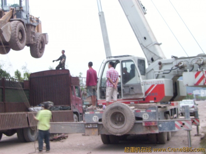

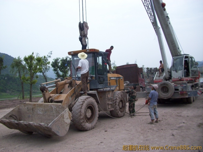

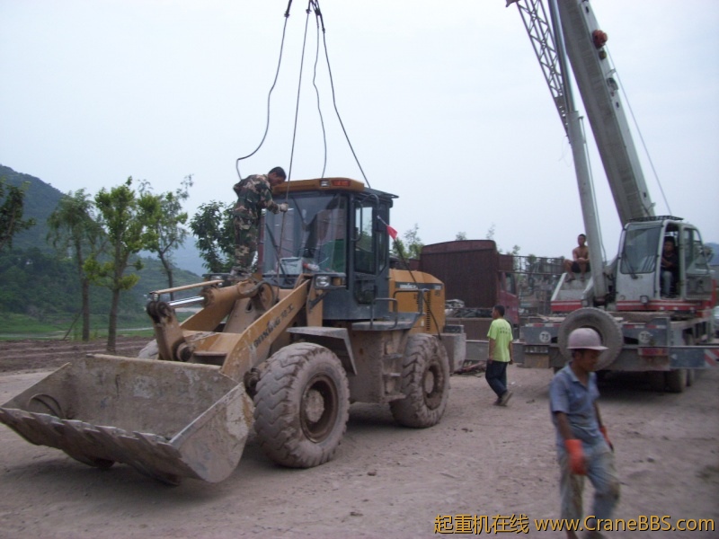

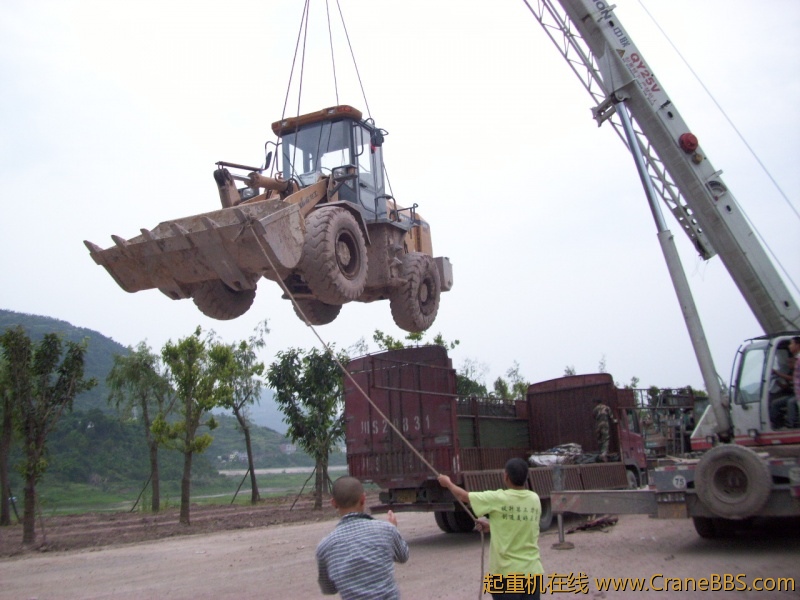

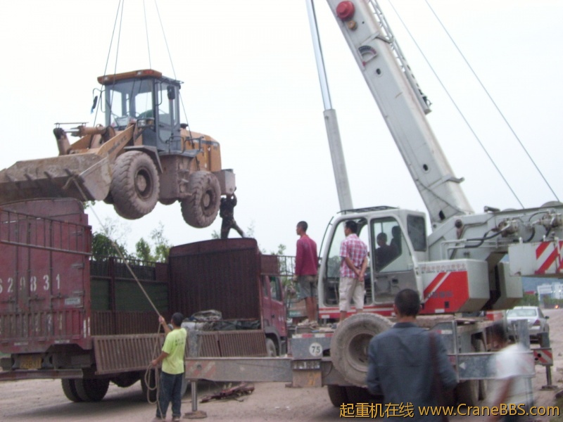

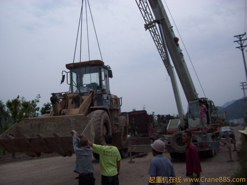

10吨很轻松啊 这东西好吊 有4个固定吊点:victory:
发表于 2012-6-16 18:17 | 显示全部楼层
不错,12吨干超载,16的不超载。 还有你干嘛离那么远吊啊。支腿没木头,起那么高?转过来腿一声下去,你就笑了。全场人都笑了

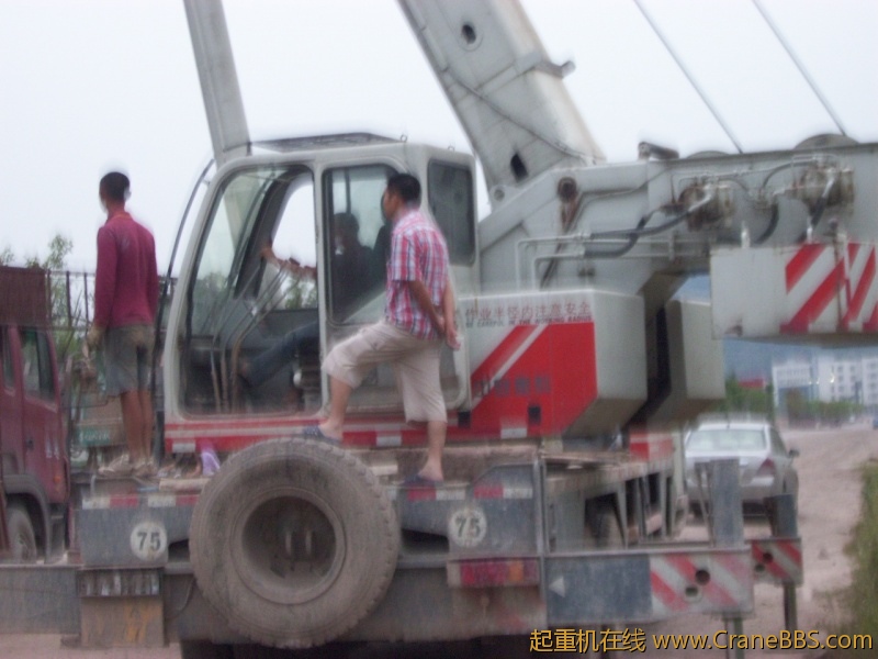

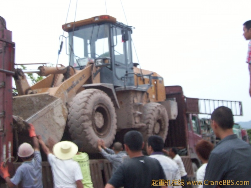

最后一张图有焦点

真不亏是大车,起那么高,腿看了不放心!

中联车在起重中长臂方面应该还是很不错的。
发表于 2012-6-16 20:17 | 显示全部楼层

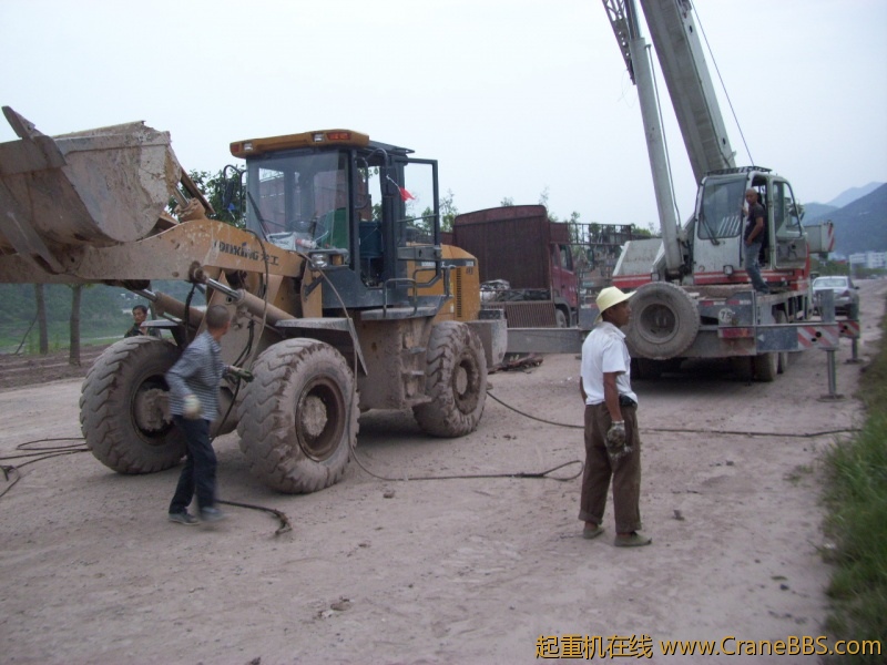

30  装载机吧

车真脏,不垫木头,小心吃亏!

25v是操纵杆
发表于 2012-6-16 23:10 | 显示全部楼层
看样子不像50装载机

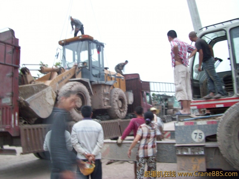

这活其实楼主干的很失败!!!一;你既然想起高装车,直接后腚吊起来,让货车倒到装载机下方,放下就行了!!!二;这活根本就不用起高,既然货车侧门能全开,让车门与装载机平行着或是稍微错一点!!!在你侧后方正好装进去!!!当然这需要点技术!!!!

    这样的场地干点这样的活,估计不会有人得到你说的那种笑!呵呵!

回复 27# 臂顶云天
    这说的才是技术话,第二个方法最安全。
发表于 2012-6-17 02:06 | 显示全部楼层
司机水平不太好,卡车停在装载机旁边一转就进去了,还要起那么高,没眼力。

吊装方法不好

25怎么没好好保养保养呢
