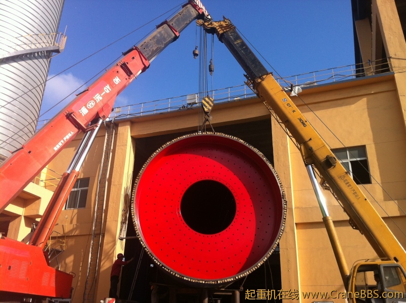

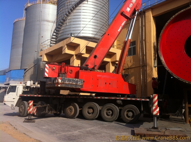

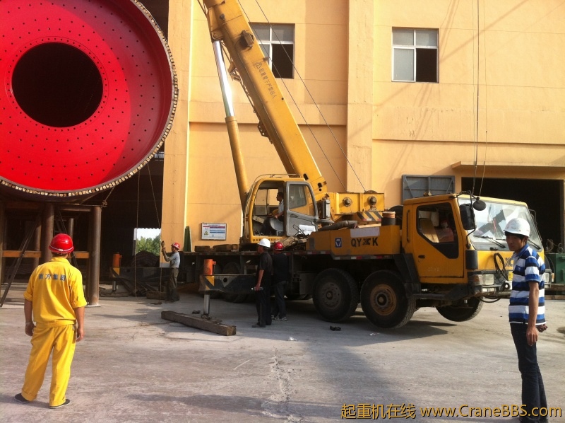

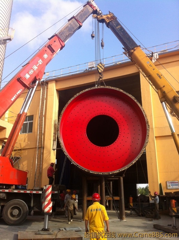

今天吊了一个小罐 90T而已拉~~~~
发表于 2012-6-18 19:30 | 显示全部楼层 |阅读模式
010.JPG 007.JPG 008.JPG 009.JPG    没事猜猜什么车吧

浦沅??

球蘑机吧? 我以前见果他们都是用人工拉进去的懂行的就不需要在请吊车了

化工厂球磨。场地好两部70就够了!

浦沅三节臂
 楼主| 发表于 2012-6-18 21:37 | 显示全部楼层
这是 浦沅130H 带了20吨配重 这个徐工的是65的 - -  场地好 2台70的能卸车 往里面送 送个3米几米的 就得挪车  很累 还不如大车 不用挪 一次ok。

三节臂挺亮的

那徐工的 超很多吗?车斜成那样啦

那徐工换过支腿油缸吗?

回复 37# 王宝杰
    没阿  他自己搞的颜色 晚上能看清楚
