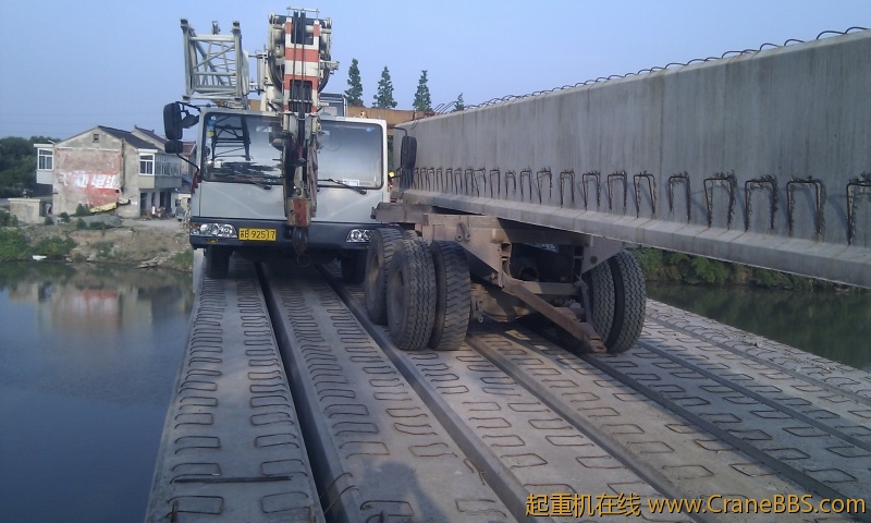

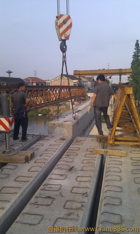

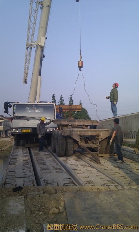

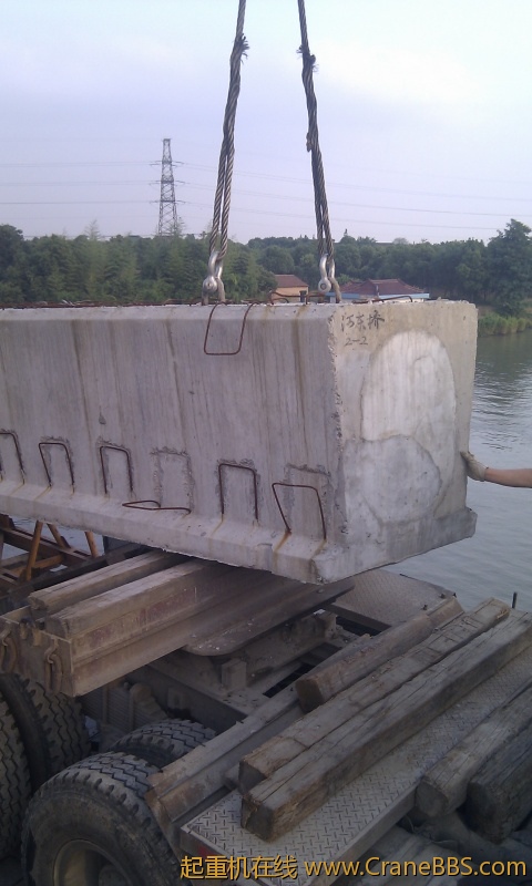

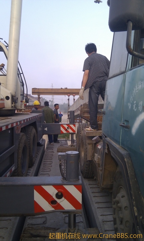

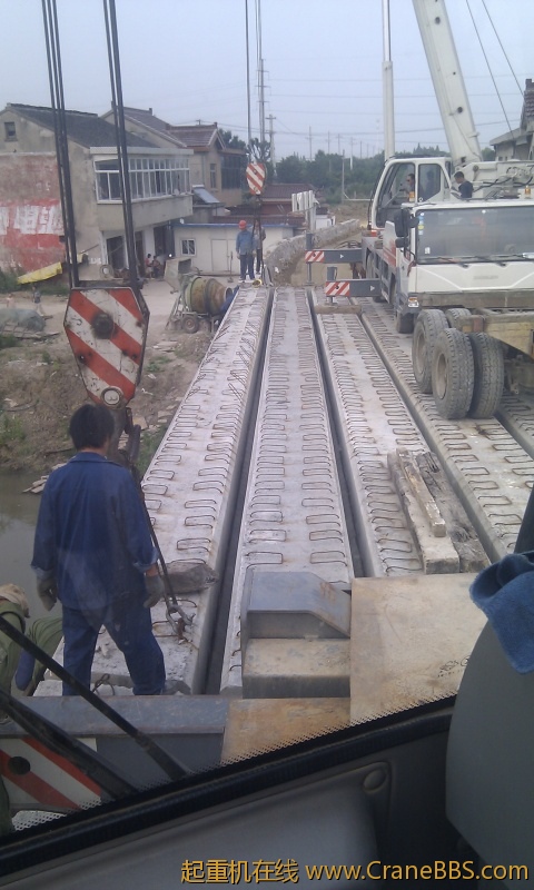

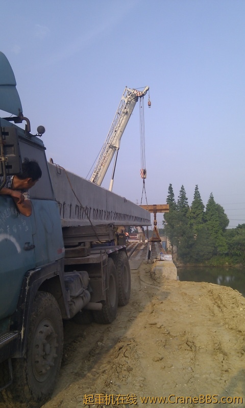

桥7根一跨,一共3跨,宽度太小了!两头20米,当中25米!20米22吨左右,25米30吨左右!2个25吨加导梁架!
 楼主| 发表于 2012-6-20 22:08 | 显示全部楼层
今天第一天上好了第一跨,第二跨25米上了一根!
