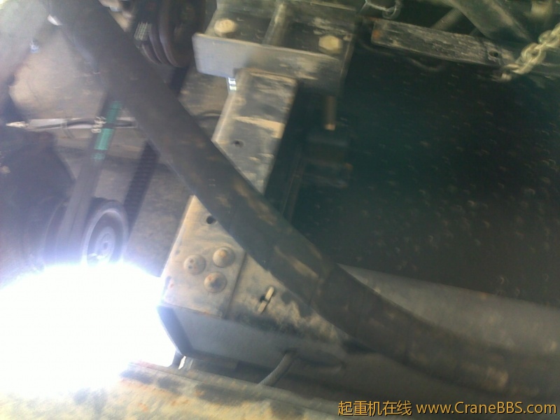

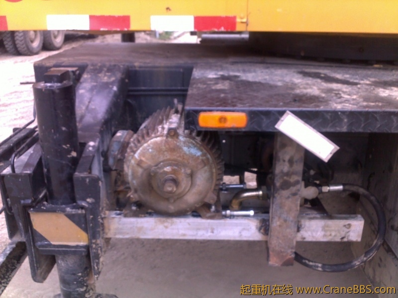

电机不小吗?还是单皮带

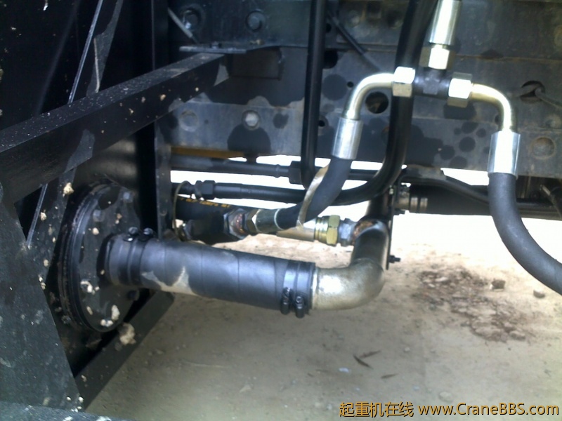

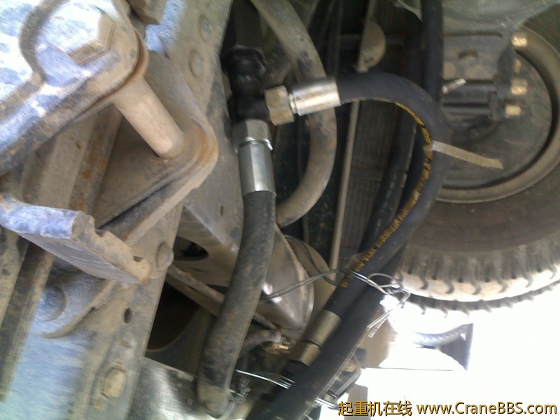

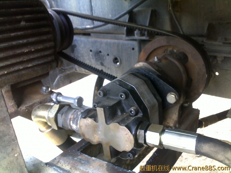

10kw电机1480转;40的油泵‘单项阀4个;用电比用油快;

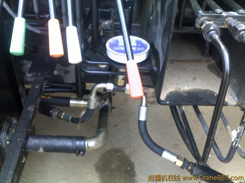

    请教下,4个单向阀用在那些油路

你改的不行,油泵太小,皮带传动打滑,刚别说是一条皮带,起码油泵的和车上面的油泵一样大,才行,这个问题开山寨吊车的都知道
发表于 2012-6-29 09:31 | 显示全部楼层
河南的山寨吊车,和你改的一样,都是3条皮带,最好改成不要皮带的,电机直接带。要转数低的电机,慢有劲

    为什么会后悔。我的京城8吨回来就该电机,2年半上车一个螺丝也没动过,省的油钱应该是3万以上了,刚别说省发动机和变速箱了。

改得不彻底,皮带传动会打滑,用原车泵吊重东西或受力一点,改的液压会跟着转,应该加一个单向阀.

改的不行啊。应改成和车上的油泵一样大的,用传动轴连接。

哥们你改的不理想  因该用两个单通阀就可以了  在说用40泵用10点的电机有点小 用十一以上的电机就可以 你加散热器了吗   如果你不加散热器长时间工作对车不好
