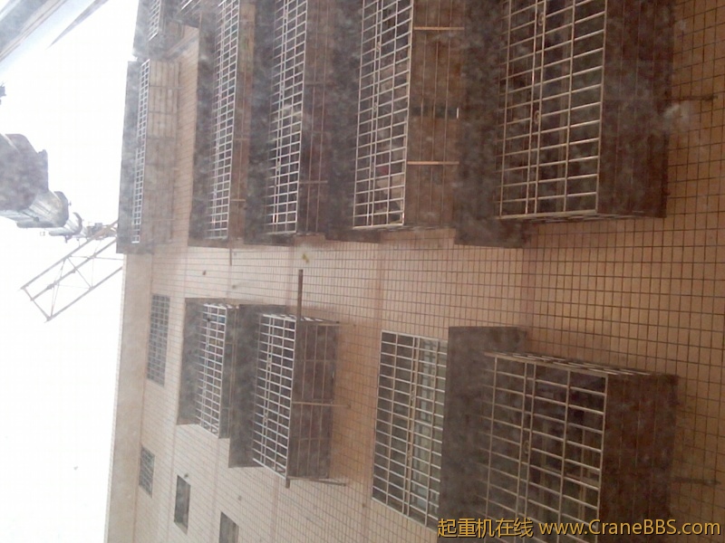

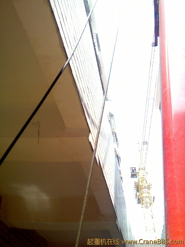

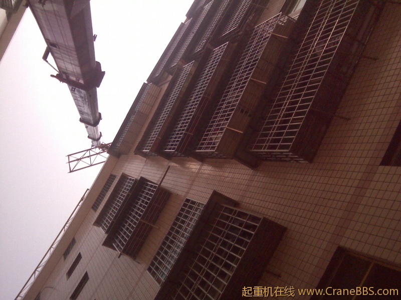

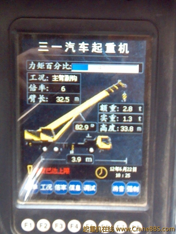

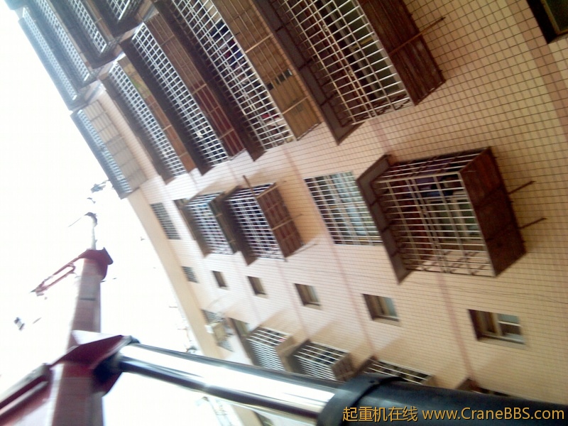

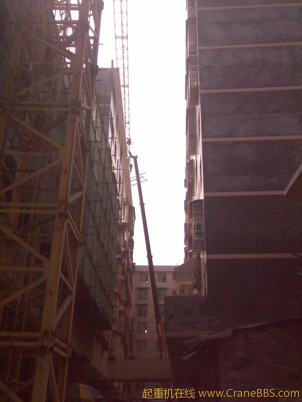

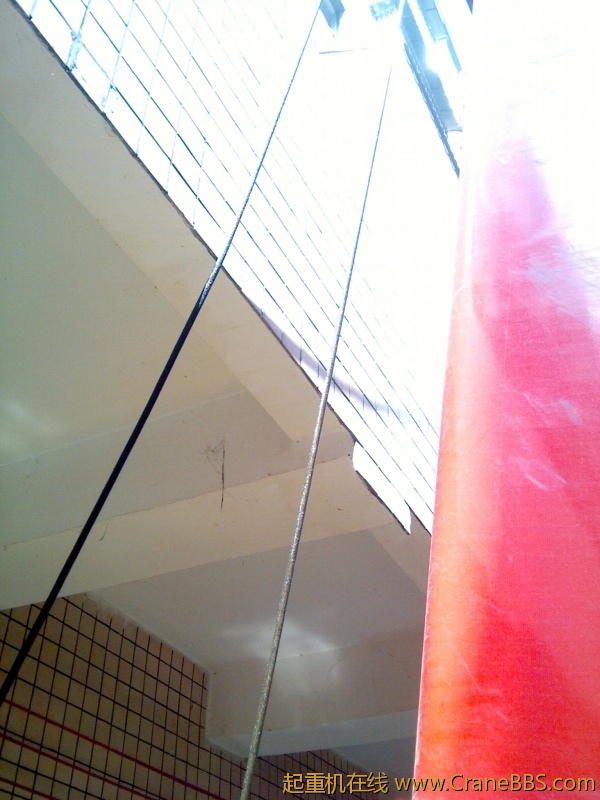

IMG_20120622_101949.jpg IMG_20120622_102139.jpg IMG_20120622_102404.jpg IMG_20120622_102418.jpg IMG_20120622_102607.jpg IMG_20120622_102531.jpg IMG_20120622_102428.jpg

图片质量不高!不要为了传贴而传贴!

我所理解的加臂是指臂头拆掉,中间在加不超过4米的前臂!然后在把臂头装上!!!对应的    配重也要加2吨左右!这活我干过!不过正好相反···我干的是减臂!当时一塔吊装配好以后   正好擦过旁边一居民楼外墙!空勾不受限制!!!但吊载以后整体前倾,正好碍事!!!!哈哈······中建八局这么大的公司  都犯这么低级的错误!!!
