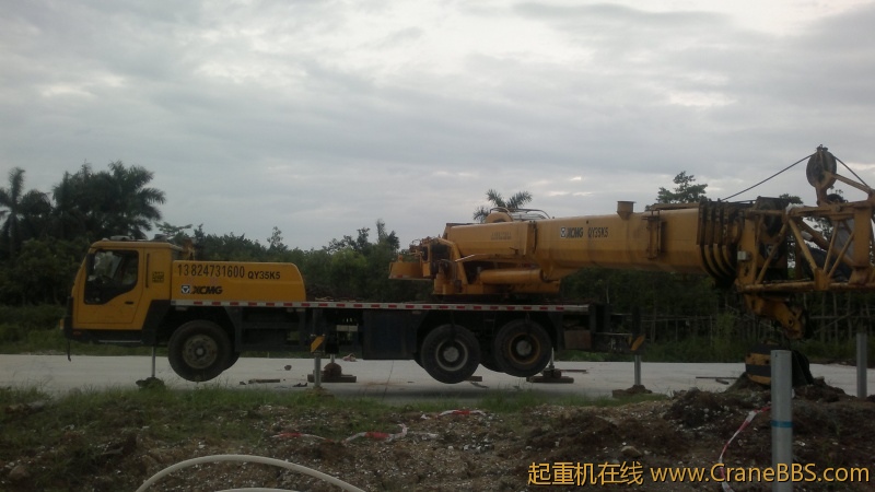

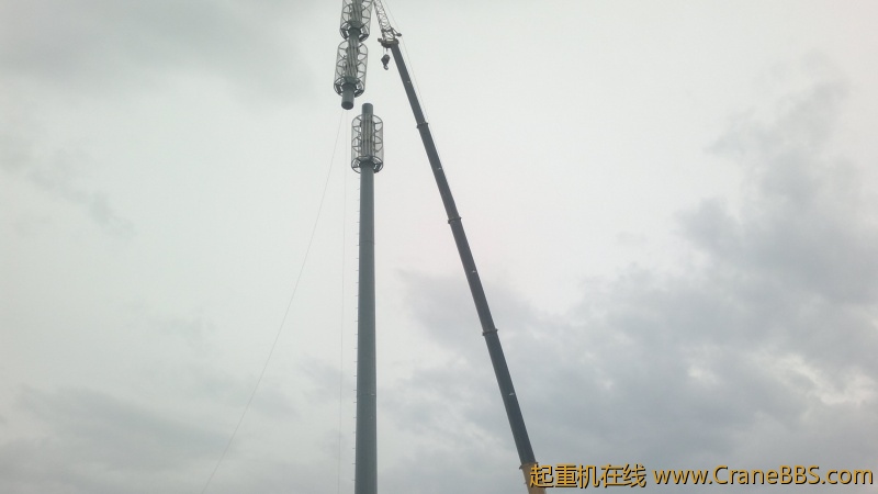

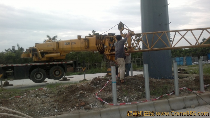

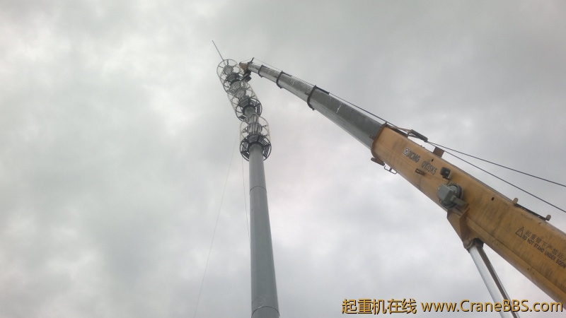

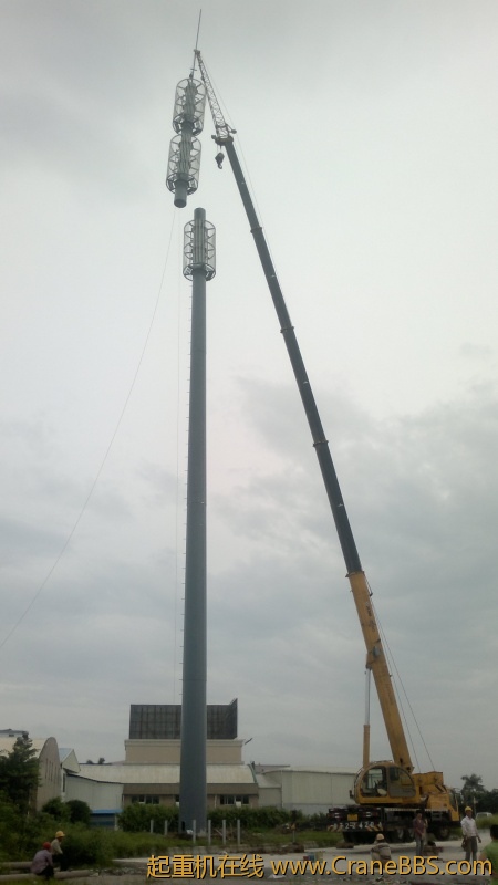

同行没有五节臂,就叫我们去吊,说是信号塔(这货是空气监测吧?),问我四十五米高,能吊吧?他说上次也是K5吊了一根。两个钟搞定。于是我就去了,掂了两层枕头支腿下到最高,吊到最后那节时,上面的工人说还差一米二!坑爹啊!我很有理由怀疑上次那台是K5-1。他说是一样的!人家站位不同。(有关系吗?吊装距离一样,吊臂起到最大幅度,左边右边吊还不是一样!)他还说人家拆了大钩。(区区六百斤,能让吊臂的绕度提升一米二?你们信不信?反正我不信!)我怀疑这塔的高度有问题,或是地基高了点。客户说是标准的四十五米!(他什么不把相套的那一点高度算进去?也就是完全套下去才有四十五米,起码要高过四十五米吧!)最后,换了吊点,歪着吊上去,对口的时候又一次坑爹!要对准爬梯,转来转去,叫我吊臂左摆右摆,突然整个跑了出来!吓死人啊!你们知道吊臂全出,加上韧性,跟鱼杆没什么区别!被吊物把吊臂左右扯了几下,我担心的事没有发生。还是勉强吊好了,同行给了我一千二走了。没有下次!!!!!!我多少时间都在寻思,“上次那台一样的K5”是哪路高手?都是25K5,你什么比我这台25K5高那么多?莫非是后天发育?喂了‘增高药’?长高了?

楼主幅度的多少啊
 楼主| 发表于 2012-6-26 20:55 | 显示全部楼层
回复 5# 阜新张磊
    九米左右吧
发表于 2012-6-26 21:00 | 显示全部楼层
回复 6# 起重生涯
    九米十米之间就可以应该  十米以外远了  九米以内 扬杆到极限 危险
 楼主| 发表于 2012-6-26 21:04 | 显示全部楼层
回复 7# 阜新张磊
    最后那节是从19米远提过来。:L

可能他是25k5-1  你的是25k5    所以吊不上      25k5-1比25k5长1米臂

把车再靠近一些!
