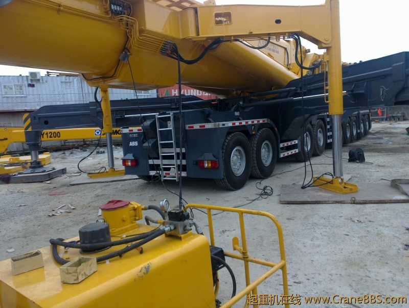

【给力】【霸气】徐工QAY1200在干嘛,都进来看看,旁边那小东西干啥的?最后我给答案

液压油箱和电动油泵..给大臂上的支腿供油的吧..

    不可能是电动油泵,这个是使用内燃机作为动力的移动泵站,也可以兼做打销机。

应该是给超起进行供油的液压油泵
发表于 2012-6-26 22:27 | 显示全部楼层
超起和支脚一起供的

应该是给超起进行供油的液压油泵
db229 发表于 2012-6-26 22:26 [url=http://www.cranebbs.com/bbs/images/common/back.gif]http://www.cranebbs.com/bbs/images/common/back.gif[/url]
    超起应该是使用用车辆本身的液压源,不排除故障时候移动液压站也救急使用。

    动力小车,大臂自拆卸用,简单、快捷,适合工作场地小的时候用。

    算了吧,请求徐工把小车下面的行走机构进行革命性改造好不好,不弄个橡胶履带的底盘,也得弄个轮径大,而且宽的(接地比亚小的)轮子呢。

给大臂动力件提供动力

要是打销机的话怎么连上大臂的液压管路

基本都对了!学名叫动力小车!
