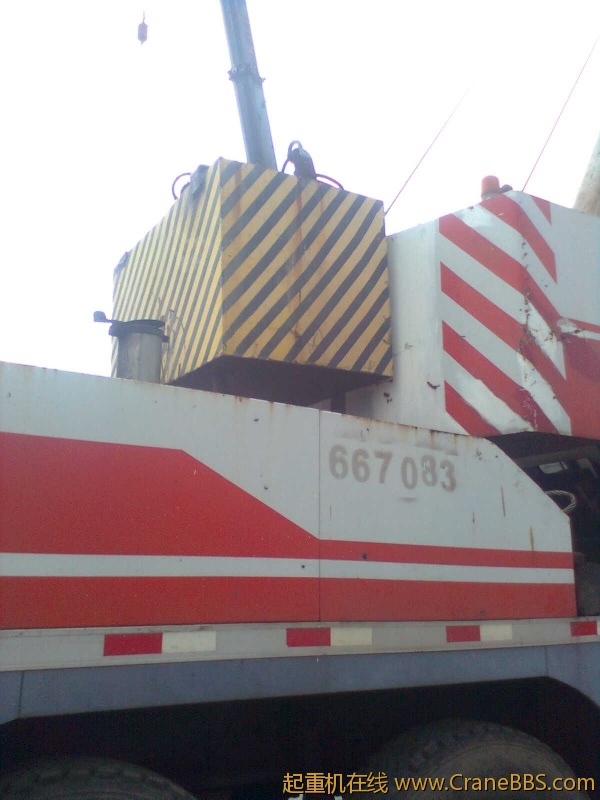

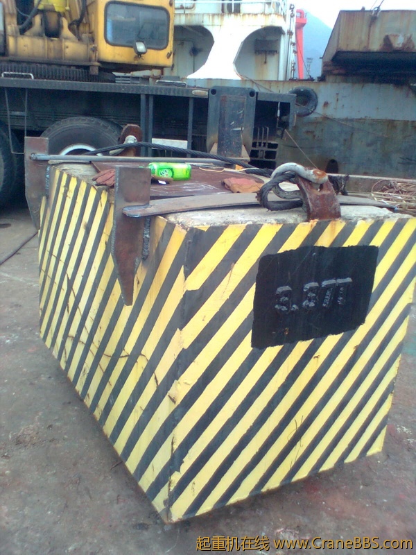

我一直以来不支持加配重,今天自己也加上了,这吊车是没法干了:dizzy: 图像0074.jpg 图像0077.jpg 图像0078.jpg 图像0079.jpg 图像0080.jpg

多少吨啊。3.37吨 挂你屁股后面远1米就有  4吨重的作用了。

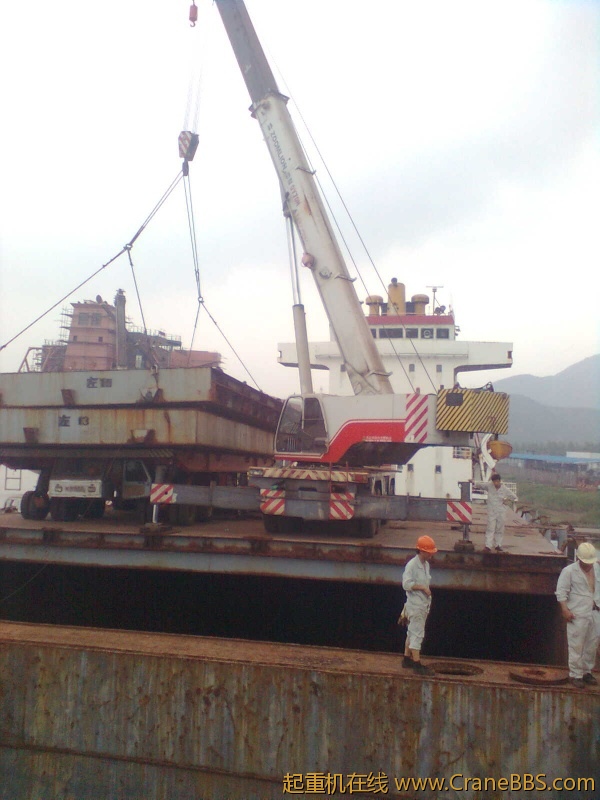

    大概35吨16米长,6.5米宽
发表于 2012-6-27 19:56 | 显示全部楼层
舱盖板吧 那动力平板车是苏州大方产的,看车轮估计是一百吨的吧(DCY100)
 楼主| 发表于 2012-6-27 20:01 | 显示全部楼层
修船的活,这船小啊6000吨集装箱,晃悠的厉害,要掉个头感觉起步要溜坡,今天还刚开始,图片陆续更新,

    配重设计得不错,值得学习:lol
发表于 2012-6-27 21:22 | 显示全部楼层

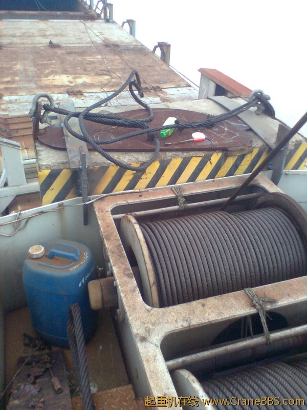

就焊上俩钩子。感觉不是很保险啊。
 楼主| 发表于 2012-6-27 21:28 | 显示全部楼层
回复 21# 大霸吊装
谈不上设计,只是这东西
多得是,大大小小的,随便找一块焊两钩子一挂就好了

这配重临时总可以,可不要上路,弄不好还自己掉呢!

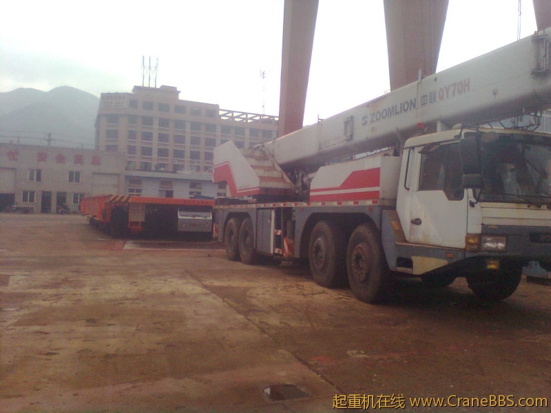

70H的车太次了。我都后悔买它。
