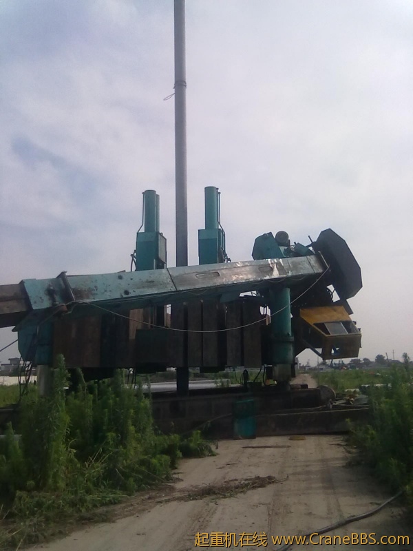

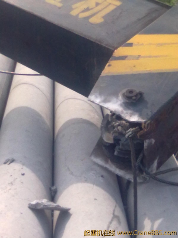

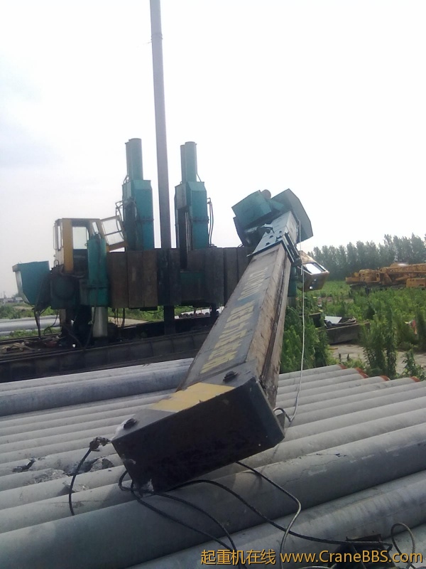

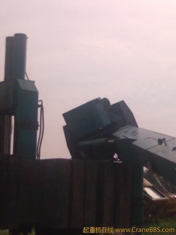

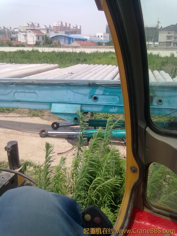

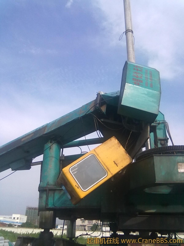

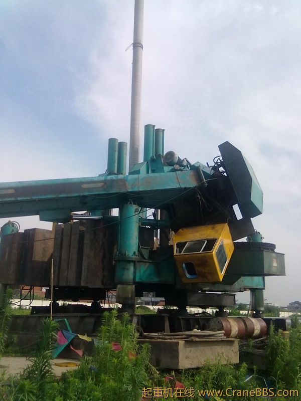

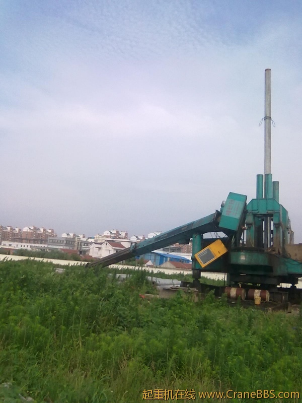

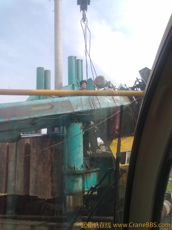

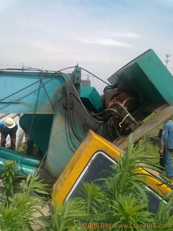

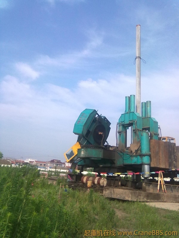

静压桩机800吨,上吊翻下来啦
刚到工地就看见这姿势了
刚到工地就看见这姿势了

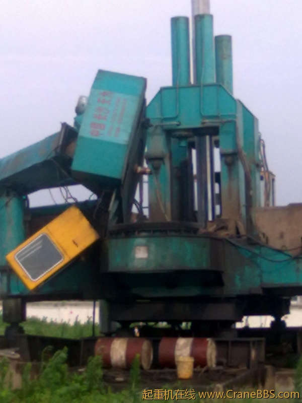

驾驶员就没有问题
驾驶员就没有问题
要不是这个大油缸卡住,驾驶员恐怕难逃厄运

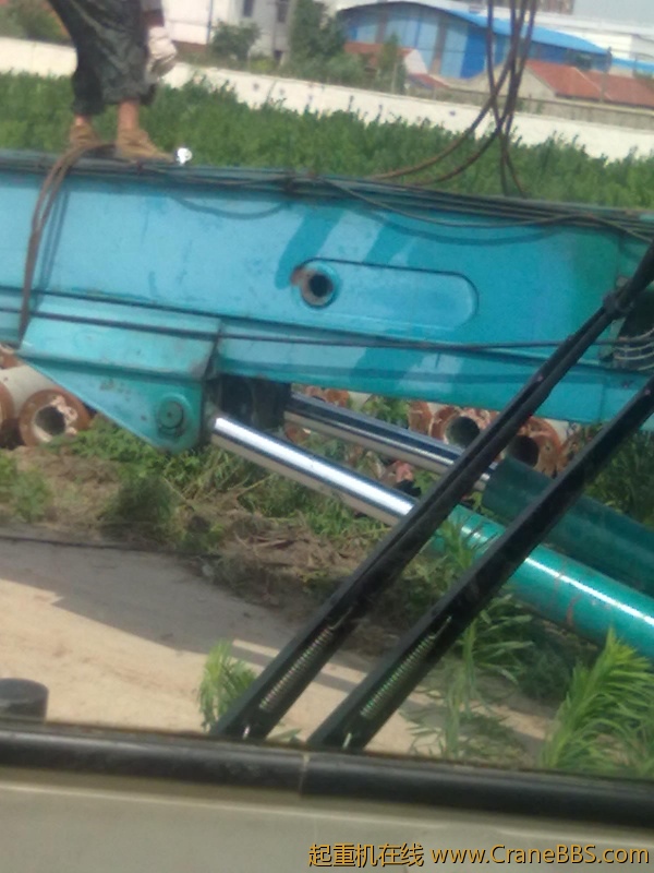

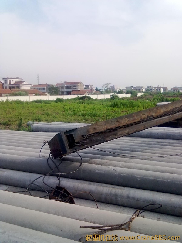

大臂真是硬没有弯
大臂真是硬没有弯
滑轮全烂了
滑轮全烂了

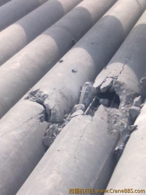

可怜的管桩
可怜的管桩

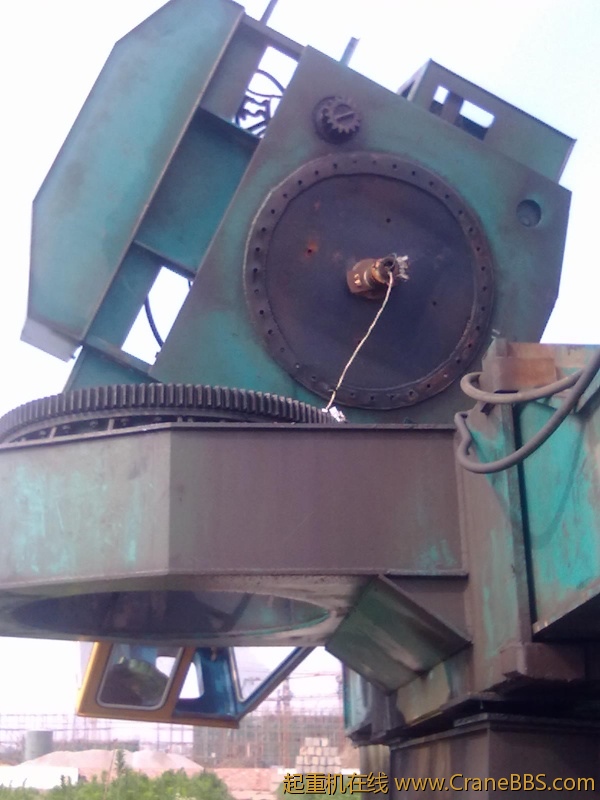

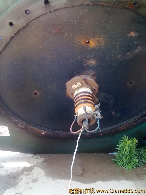

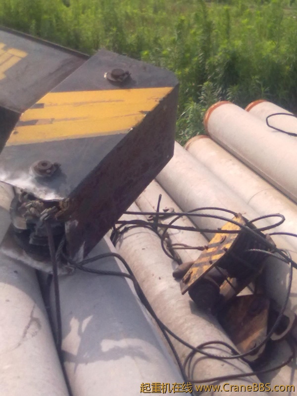

螺丝全部断了
螺丝全部断了
这上吊是12吨左右
这上吊是12吨左右

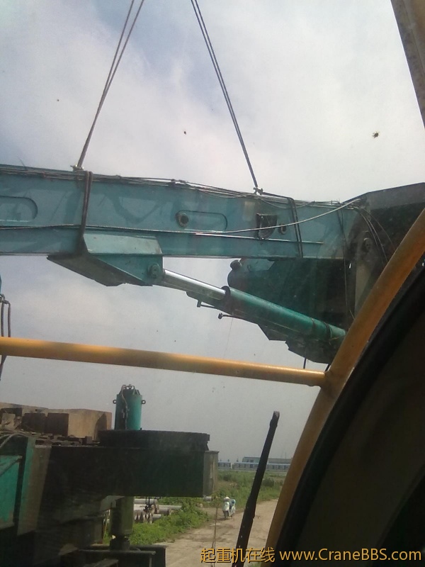

两根蝙蝠油缸全弯了
两根蝙蝠油缸全弯了

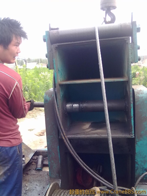

拆大臂,大臂5吨多重
拆大臂,大臂5吨多重

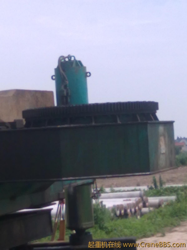

就剩转盘孤单的再上面了
就剩转盘孤单的再上面了

车子自重太重了..只要变副和卷扬都给力..超载多少都没问题..
可惜..这回转太不蒸汽了..呵呵..

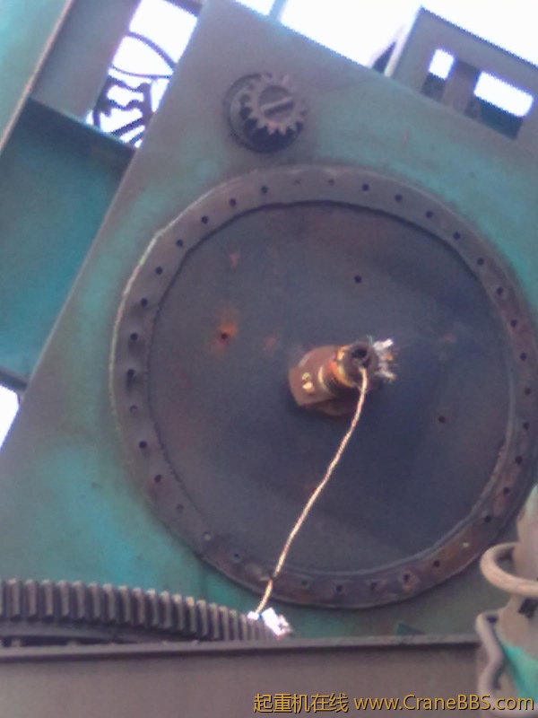

他是把庄吊过来从中间插下去吗?没见过这东西。看他吊的也不应该很重吧。为什麽转盘上的螺丝隔一个孔有一个,不是满的?

 楼主| 发表于 2012-7-2 20:14 | 显示全部楼层
回复 24# ihcukjoyew
    全部都有螺丝的,只是反下来螺丝有在上面的由留在上面的
