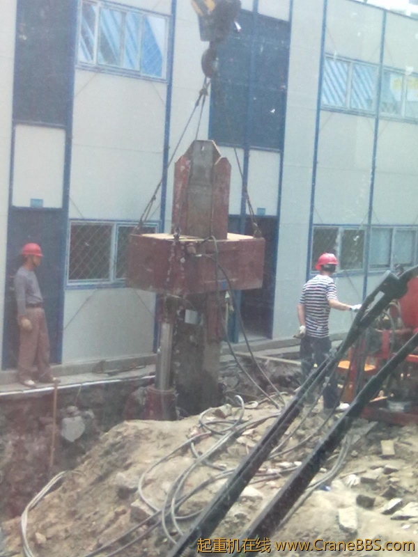

估计干这活的不多吧

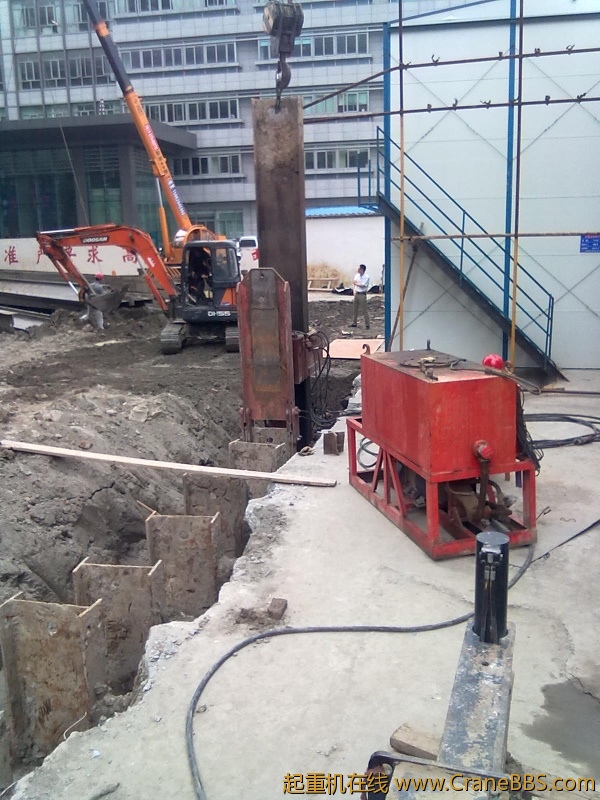

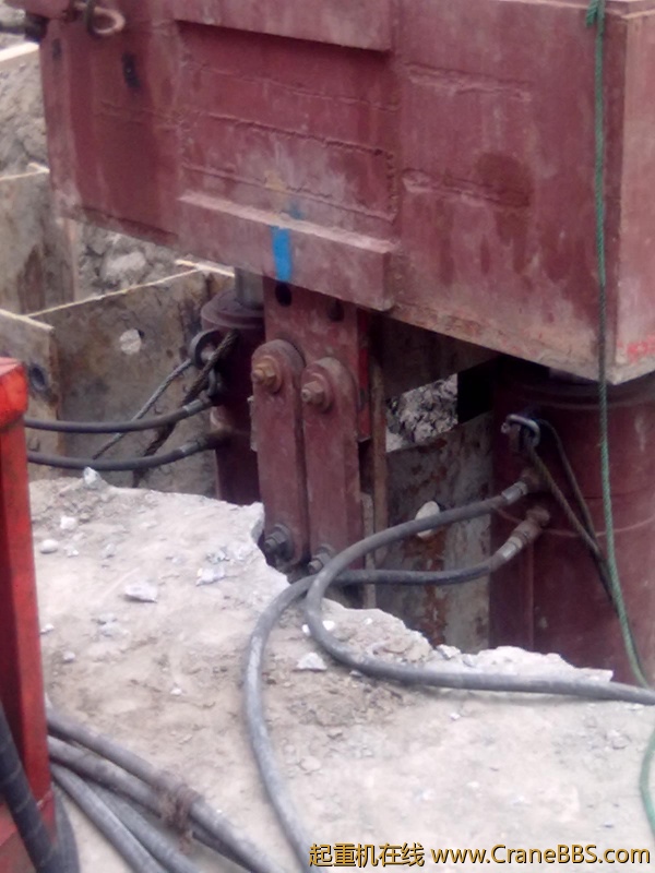

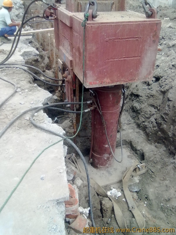

  这活并不算太轻松,两个油缸+垫油缸的两个钢板+一个工字钢头子+一个夹具,这几件东西是翻来复去,一天干12个小时左右
 楼主| 发表于 2012-6-30 20:14 | 显示全部楼层
回复 6# sharon
    你感觉需要多大的,600的工字钢,入地17米左右总长18米
发表于 2012-6-30 20:16 | 显示全部楼层
太费车  25T就行
 楼主| 发表于 2012-6-30 20:17 | 显示全部楼层
回复 7# 龙影
    我是静拔的不费车,你要是用震动锤就太伤车了,震动锤是履带吊干的
