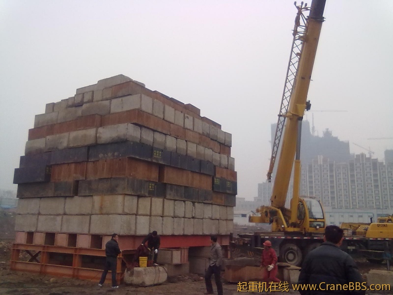

发表于 2012-7-7 22:25 | 显示全部楼层
回复 50# 70吨
    底座200吨,上面300吨..............
纠结不
看看我们的1200吨配重怎么搭的
底座大梁次梁加一起25吨左右
上面加1200吨配重
这叫效率{:3_47:}

    这样的场地用那种腿子很容易倒得   摆不完就得顶了    我们这是整体起的不用考虑倒得事    这套梁做过4200吨   当时做的时候有好多搞桩基静载的来参观  说是国内最先进的技术
