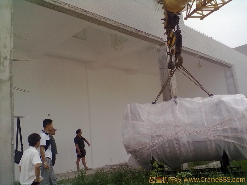

屋顶大概五米,锅炉两米多,怎么放进去,高手指点。

叉车,要看多重啊!

    锅炉重五吨。

就这样子弄

回复 7# 丶拒绝暧昧
    两个一千块。

用折臂随车吊··
发表于 2012-7-2 21:42 | 显示全部楼层
找个可以转的角度,把车架号,起一点点,一转就进去了!

场地好的话..16吨也能搞定..
发表于 2012-7-3 09:48 | 显示全部楼层
5吨12的也没问题!
 楼主| 发表于 2012-7-3 11:06 | 显示全部楼层
回复 16# 拜拜就拜拜
    中间有条水沟,车过不去

两头的绳子还可以放短一些。。。不过12T的车最好弄···

把半径角度对得准,一次不行,两次包行了。
至于绳就再短一些吧,打双再打双。
