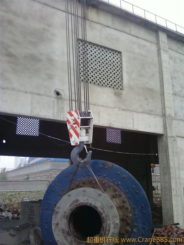

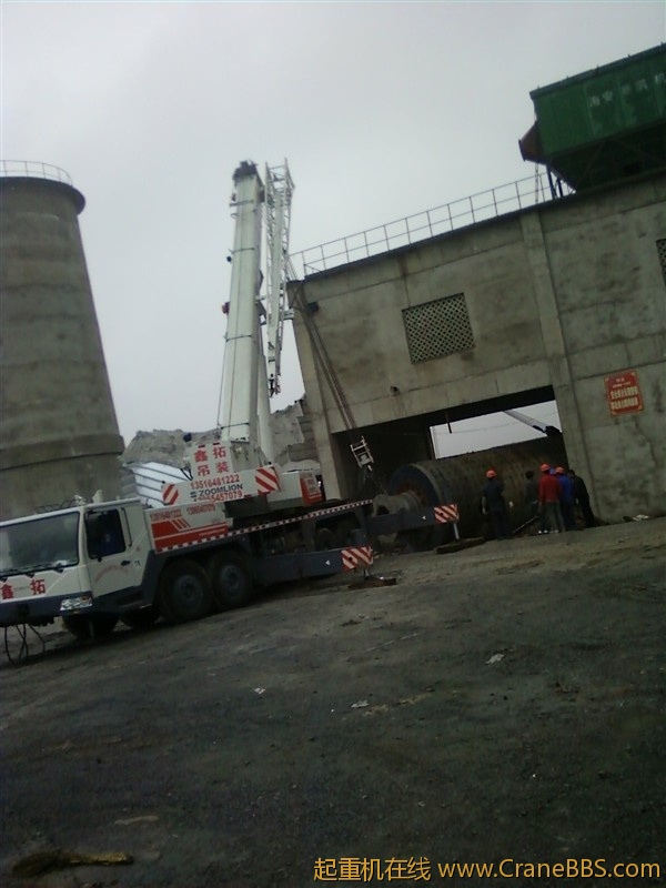

70V独干100T重的球磨机。

绳真细 也不怕掉了 大勾要了你的命

回复 4# temp1206
    绳不细。视觉差 绳跟你手腕一样粗

这个怕什么。反正是拖的!又是基本臂!你吊起来我才说你帅!!。。起重机25T才是超载的神器!!:lol
正后方干活支腿没有必要全伸,这样这样对支腿损害很大。如果是我干,我会选择侧方拉

发表于 2012-7-7 15:46 | 显示全部楼层
对面好像也有个大钩,看着不像是吊车啊
求教............

发表于 2012-7-7 16:13 | 显示全部楼层
回复 15# 一针见血
   里面那个是天吊

发表于 2012-7-7 18:46 | 显示全部楼层
这开车的真是胆大,估计经验不咋丰富,大家看他是怎么拉的,前后拉这么拉都可以,用大臂摆这么重的玩意我是不敢
发表于 2012-7-7 18:47 | 显示全部楼层
这开车的真是胆大,估计经验不咋丰富,大家看他是怎么拉的,前后拉怎么拉都可以,用大臂摆这么重的玩意我是不敢

 楼主| 发表于 2012-7-7 20:40 | 显示全部楼层
回复 15# 一针见血
    滑轮组 卷扬机带的

回复 32# 天涯120606
   滑轮组全穿满,超载考虑的是车身的强度了,斜拽 。先回传到理想位置。然后起吊,负重了不能动回转了,各种品牌吊机不一样,回转有的带抱死的,有的自动找中!!
