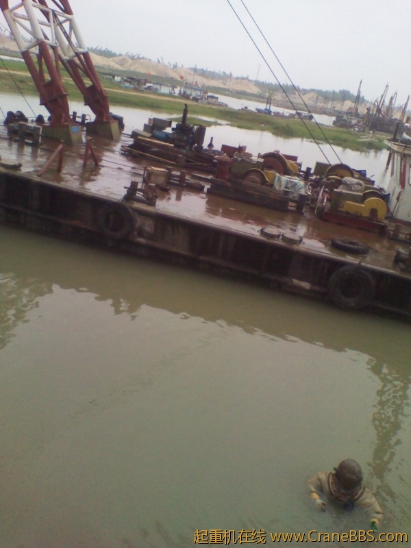

150T浮吊 70T汽车吊。水鬼。 撤除桥墩护筒
发表于 2012-7-8 19:55 | 显示全部楼层 |阅读模式
水鬼
水鬼
浮吊吊上岸汽车吊装车,
浮吊吊上岸汽车吊装车,
IMG_20120420_133306.jpg IMG_20120421_093401.jpg IMG_20120421_094100.jpg IMG_20120421_113139.jpg IMG_20120421_151822.jpg IMG_20120421_151905.jpg IMG_20120421_172742.jpg IMG_20120421_172750.jpg IMG_20120421_093902.jpg

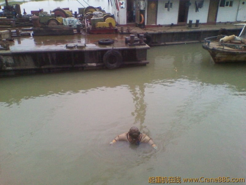

水鬼比吊车还贵吧
 楼主| 发表于 2012-7-8 20:05 | 显示全部楼层
回复 3# 关键她叫圈儿
水鬼按吨收费。活很爽,大桥下面很凉爽。还可以钓鱼:victory:
发表于 2012-7-8 20:15 | 显示全部楼层

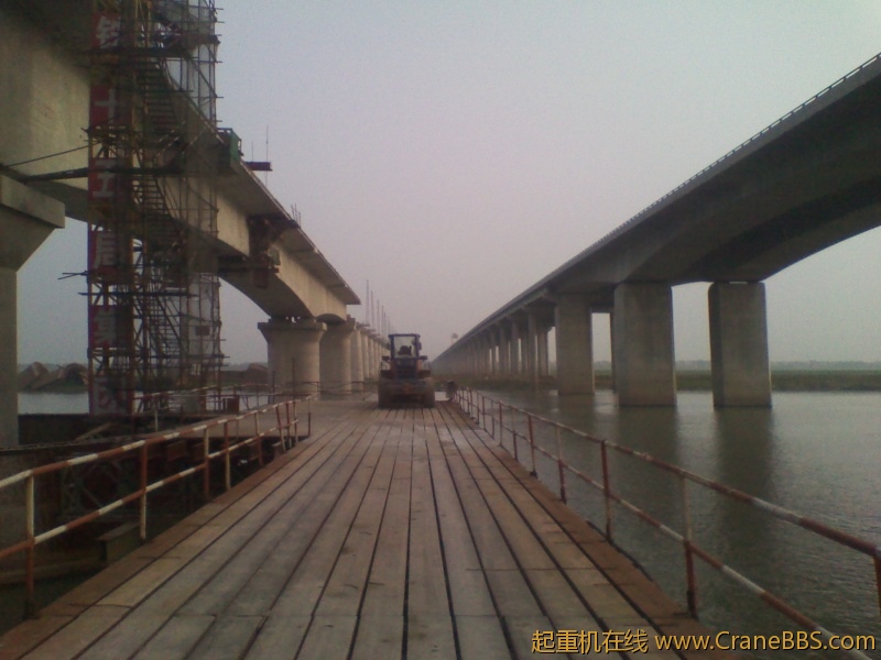

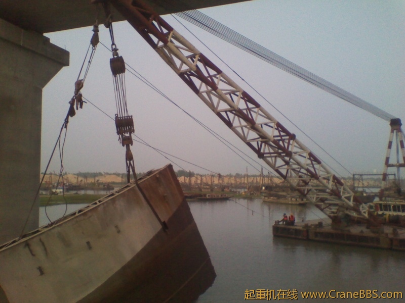

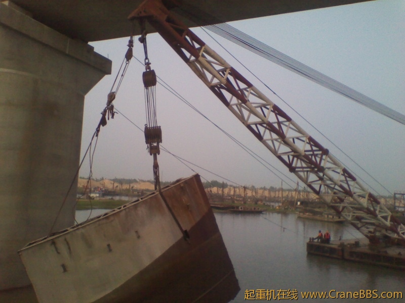

这钢围堰上面不是露出在水面吗??这样还要请水鬼?为啥不在上面直接割洞或者焊吊环????
发表于 2012-7-8 20:17 | 显示全部楼层
多重啊???
 楼主| 发表于 2012-7-8 20:19 | 显示全部楼层

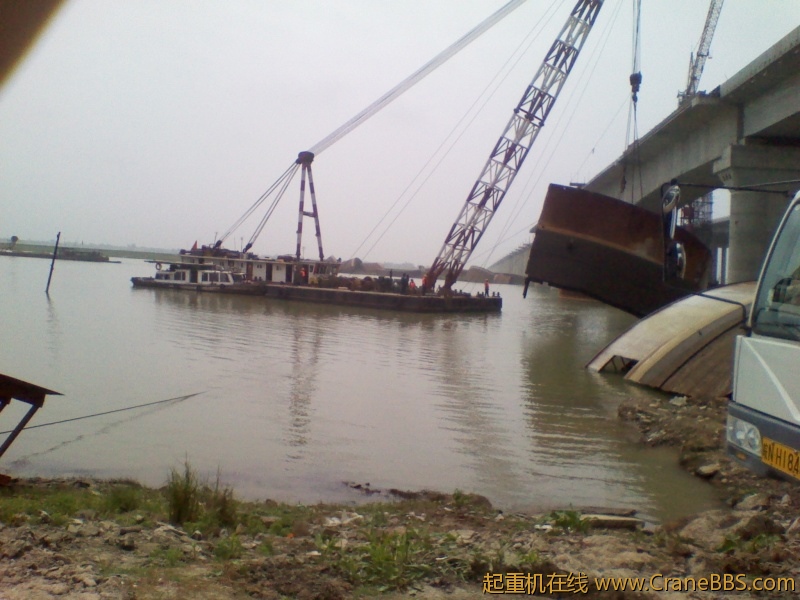

回复 6# 鑫达吊装
    35T 上岸 要分解

 楼主| 发表于 2012-7-8 20:24 | 显示全部楼层
回复 5# zkzsos
    水下的必须切干净。会影响航道

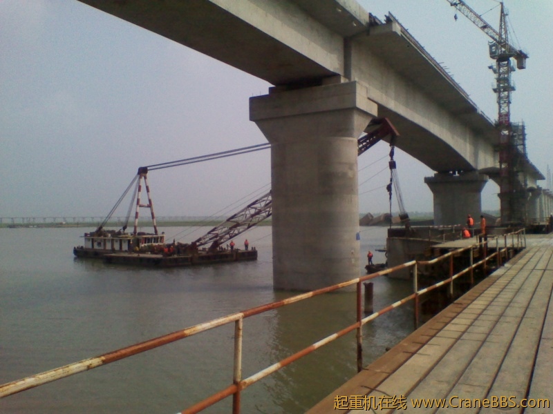

这浮吊的吊装费超30万吧..

 楼主| 发表于 2012-7-8 21:46 | 显示全部楼层
回复 10# 丶拒绝暧昧
    这个护筒160吨左右。你说的方法不可能掉漆,必须分解,大型浮吊进不去

这栈桥搭的真有水平
