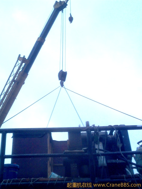

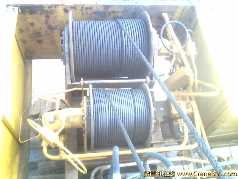

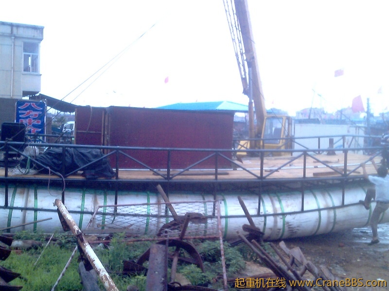

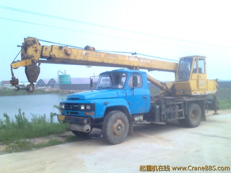

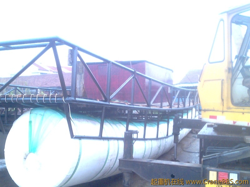

IMG0069A.jpg IMG0070A.jpg IMG0061A.jpg 徐工小八再次挑战泡沫钢管船,船长11.5宽4.8重,大约在3.7到3.8吨左右、还有在晒晒自己改装的小勾 IMG0084A.jpg IMG0079A.jpg 头一次发帖,将就看吧。

 楼主| 发表于 2012-7-10 19:22 | 显示全部楼层
卷扬机买的是二手货,一共加起来也就6千左右的样子

 楼主| 发表于 2012-7-10 19:45 | 显示全部楼层
就是买一块换向阀,把一套的油路分成两路就可以了
