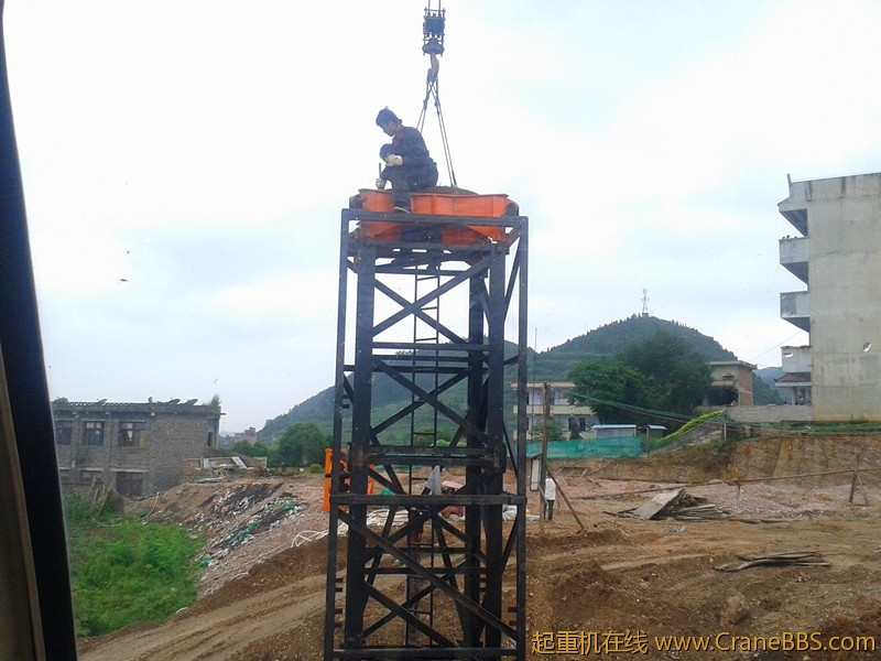

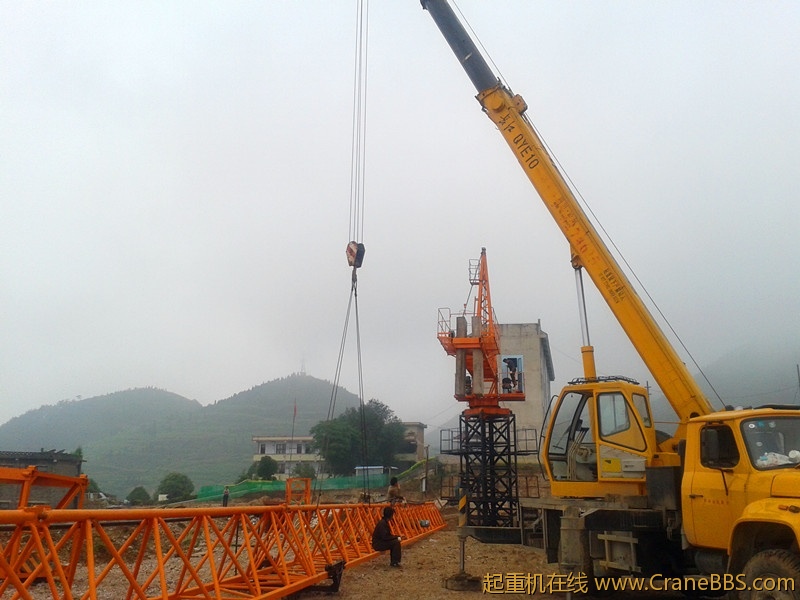

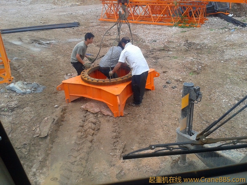

6月的一天,一个安装塔机的朋友打电话给我说要我安装一台50米大臂的塔机,我以为他开玩笑,因为他自己有一台柳工16吨,他说工地是乡下一小学校,8吨进得去,但是不敢立,我笑了,笑的很灿烂, 2012-06-11 13.49.18_副本.jpg 2012-06-11 13.49.12_副本.jpg 2012-06-11 13.50.29_副本.jpg 2012-06-11 13.55.22_副本.jpg 2012-06-11 14.07.41_副本.jpg

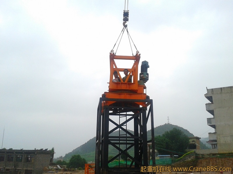

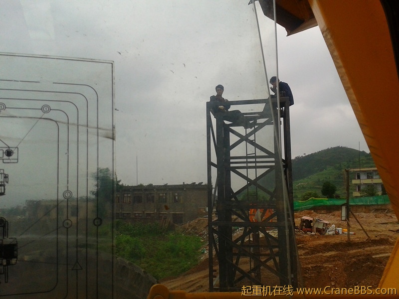

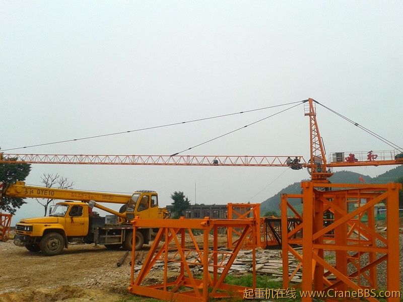

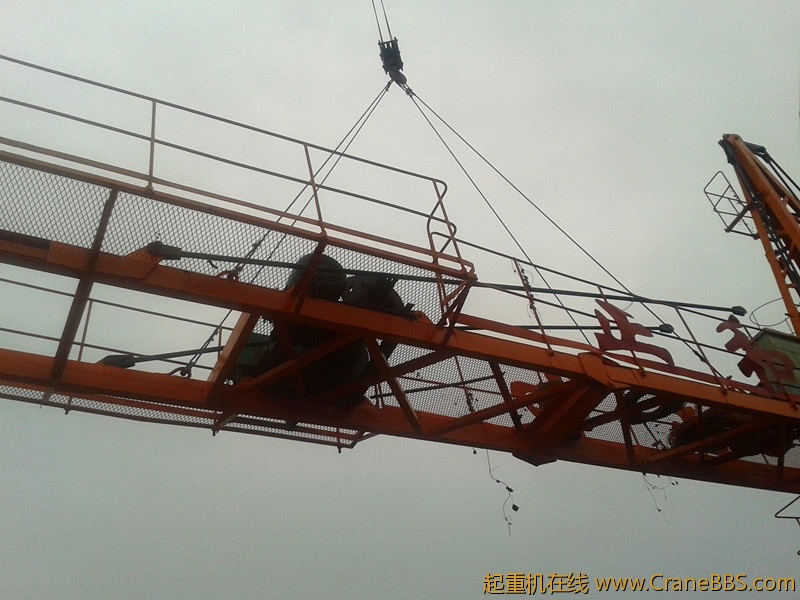

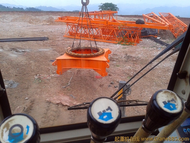

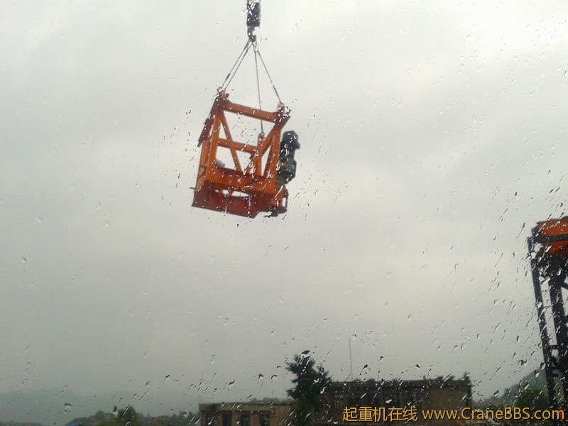

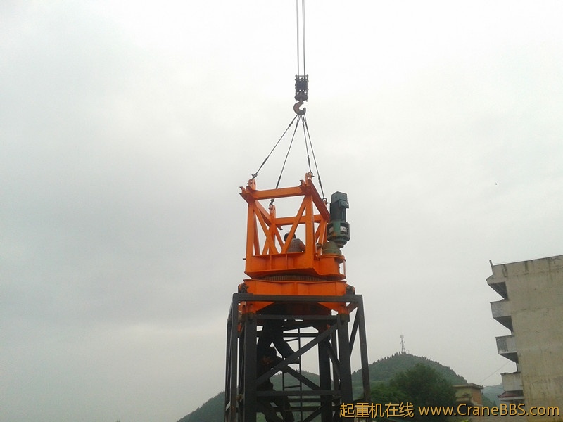

2012-06-11 14.28.17_副本.jpg 2012-06-11 14.37.40_副本.jpg 安装回转出了一点小意外,由于经验不足,钢丝绳索回转没有调平,无法安装,又吊下来用卸扣调平
调平安装上
调平安装上

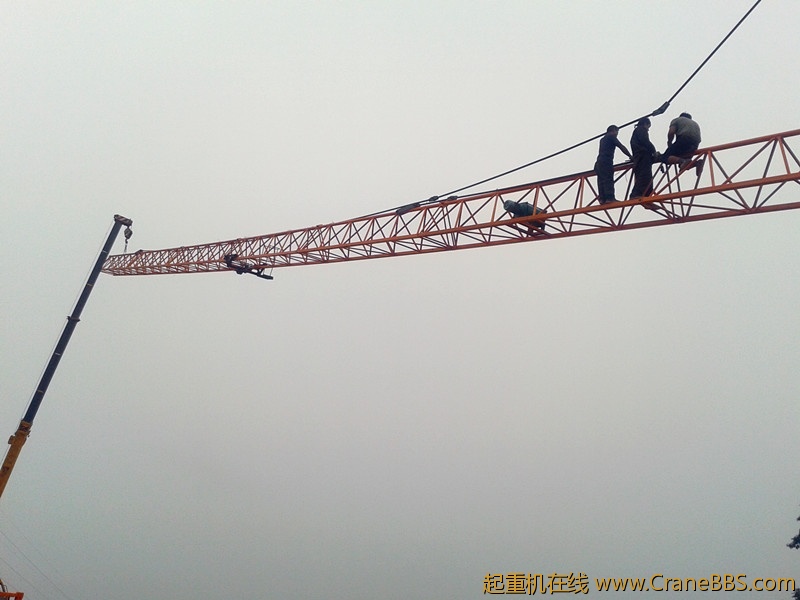

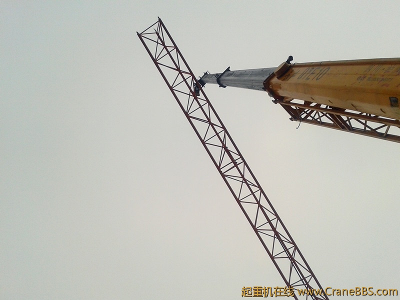

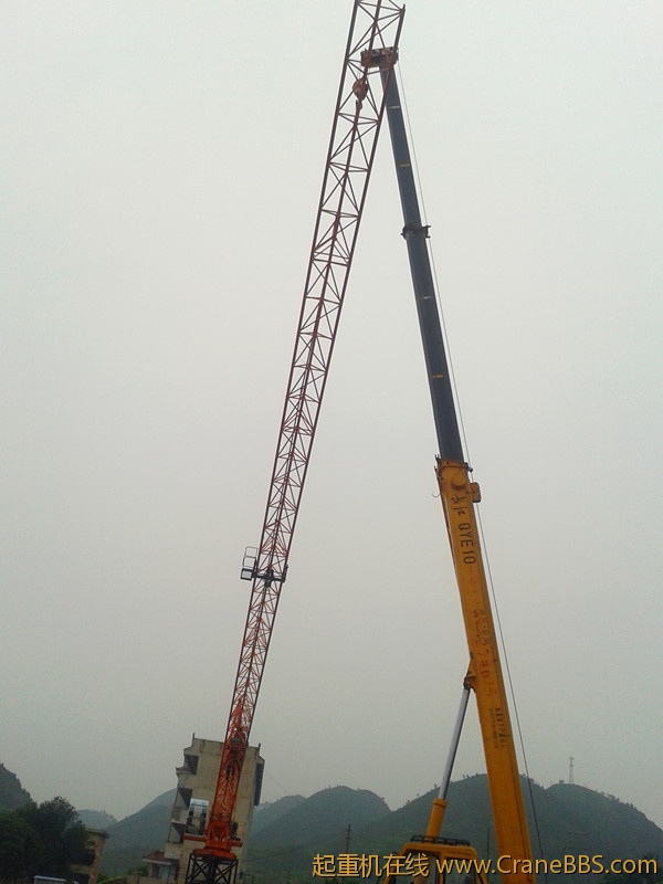

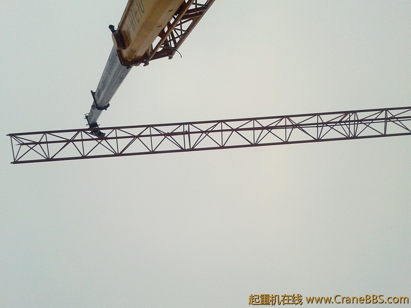

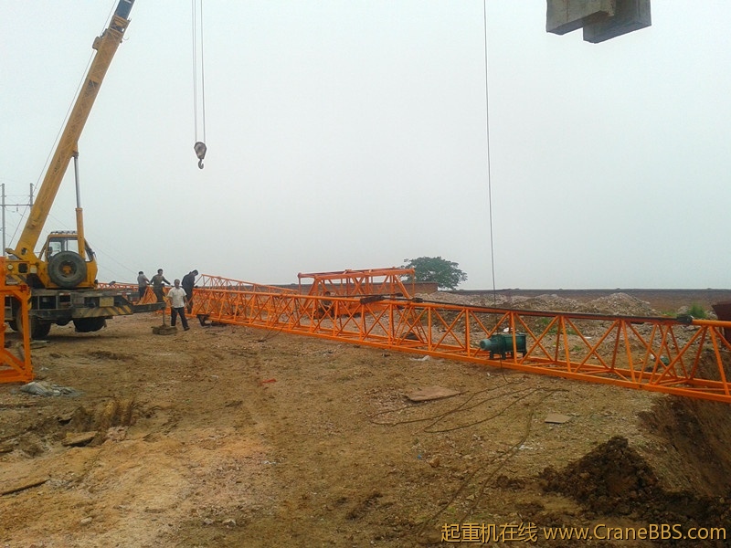

由于吊车小了一点,大臂不能一次吊上去,大臂分几次吊上去,
 楼主| 发表于 2012-7-11 11:33 | 显示全部楼层

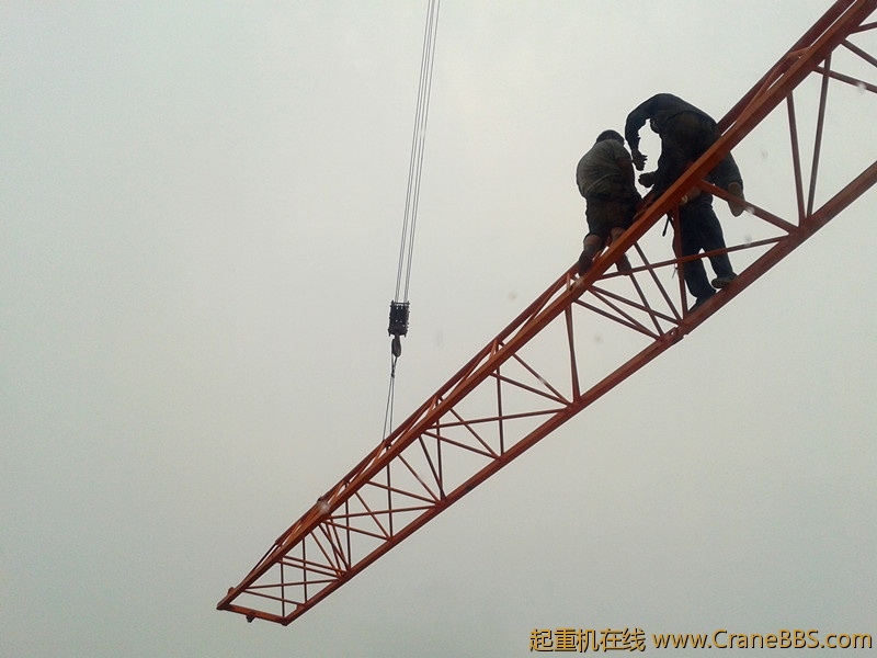

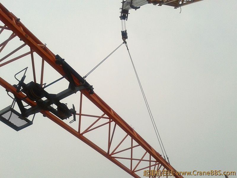

先把大臂根部销子安装上,放下地,站在大臂前段举一端,(大臂有俩节前臂未装) 2012-06-12 08.48.15_副本.jpg 2012-06-12 08.48.28_副本.jpg 2012-06-12 08.49.37_副本.jpg 2012-06-12 08.56.18_副本.jpg
 楼主| 发表于 2012-7-11 11:35 | 显示全部楼层

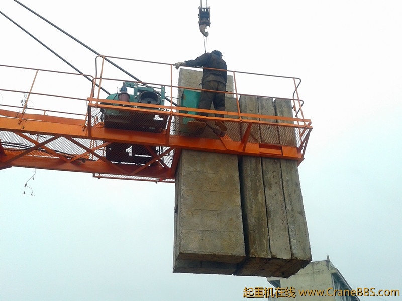

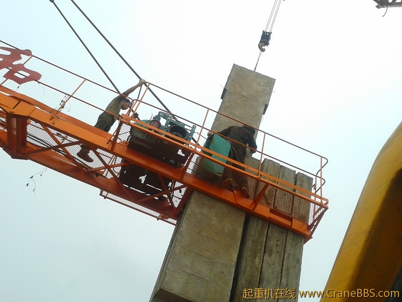

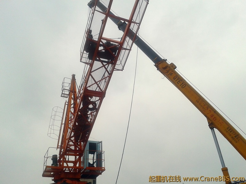

余下是配重
 楼主| 发表于 2012-7-11 11:37 | 显示全部楼层
 楼主| 发表于 2012-7-11 11:40 | 显示全部楼层

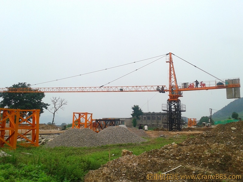

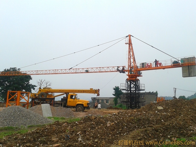

安装顺利结束 2012-06-12 10.40.52_副本.jpg 2012-06-12 10.41.31_副本.jpg 2012-06-12 10.41.55_副本.jpg

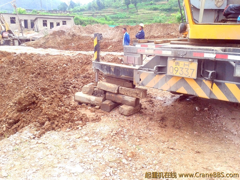

回复 22# 小熊
16吨在20公里外下车转运,找了n多个3.8米货箱的工程车转运到学校,8吨车下车,但是8吨不敢立:lol
