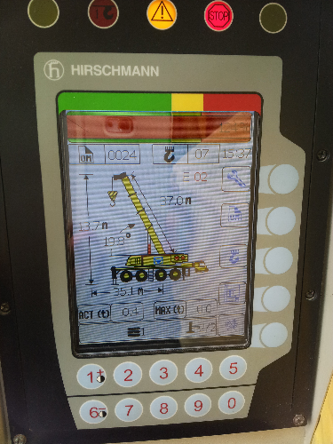

这么久还是看得起论坛这张K5图
发表于 2012-7-25 17:59 | 显示全部楼层
你的K5太给力了。。。。。。。。

平吊伤车得很。

25k-1我放到29.6!
发表于 2012-7-27 19:20 | 显示全部楼层
可以你们只是没有试过儿以:lol
发表于 2012-7-28 10:50 | 显示全部楼层
应该是空钩
不过真的很行
   胆子比较大
 楼主| 发表于 2012-7-28 16:35 | 显示全部楼层
回复 48# 明哥123
    是在实吊

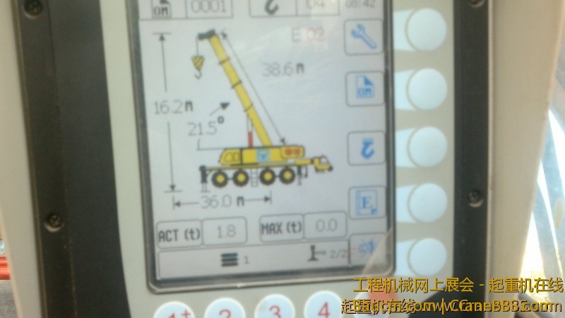

20120714175_jpg_thumb.jpg 这个如何?
发表于 2013-8-13 19:34 | 显示全部楼层
侧后腿吧
发表于 2013-8-13 19:57 | 显示全部楼层
我来回答这个问题:前两天邻居家房子维修往房子上吊三七土,K5-1主臂出39.5米,幅度28米时报警,吊重1.4吨(含大钩),角度忘记了,这是在电脑正常的情况下。你这种情况是出杆绳前端断了,去了一段,实际出杆(短)和电脑显示不符,电脑也没问题。全出你也趴不到21度。
 楼主| 发表于 2013-8-14 22:30 | 显示全部楼层
国安监 发表于 2013-8-13 19:57 static/image/common/back.gif
我来回答这个问题:前两天邻居家房子维修往房子上吊三七土,K5-1主臂出39.5米,幅度28米时报警,吊重1.4吨( ...
这样的图很好搞的,从前面随便弄
