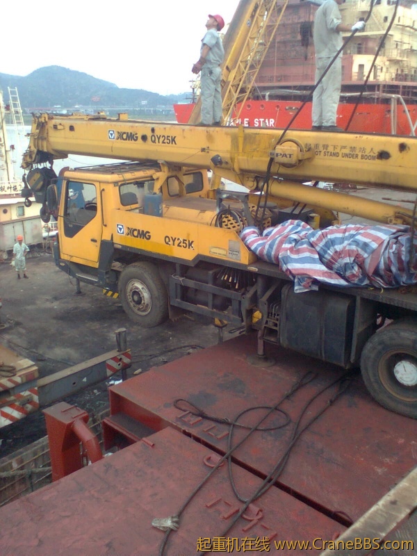

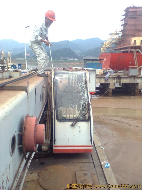

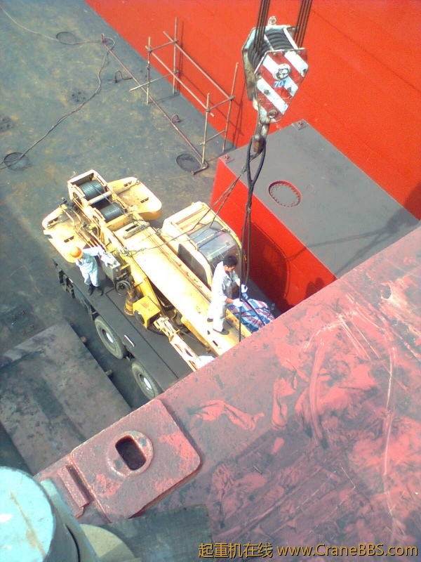

 楼主| 发表于 2012-7-16 17:22 | 显示全部楼层
主要原因是没有统一指挥,大意了,吊下两台车,后面还没挂好,前面把绳带紧,可能船有点晃,手刹是放掉的,前腿不吃力,就滑出来了,教训啊!
发表于 2012-7-16 17:37 | 显示全部楼层
为什么不挂支腿

 楼主| 发表于 2012-7-16 17:44 | 显示全部楼层
回复 8# 徐工25k-2
    我给它焊上了吊环,两头一样重

发表于 2012-7-16 18:04 | 显示全部楼层
{:3_46:}为何不从腿吊,,

 楼主| 发表于 2012-7-16 19:26 | 显示全部楼层
回复 22# temp0401d
    1:钢丝不好挂。2:两车抬吊的话,那前腿不是一点偏重!就是说前腿重很多

 楼主| 发表于 2012-7-16 20:58 | 显示全部楼层
回复 30# 胡門起重
    结构变形了,2500搞不定,当买教训值!
