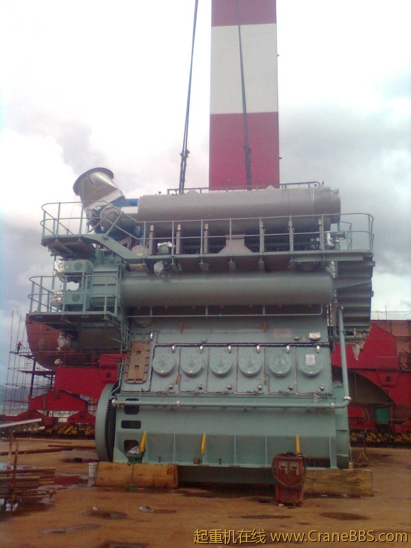

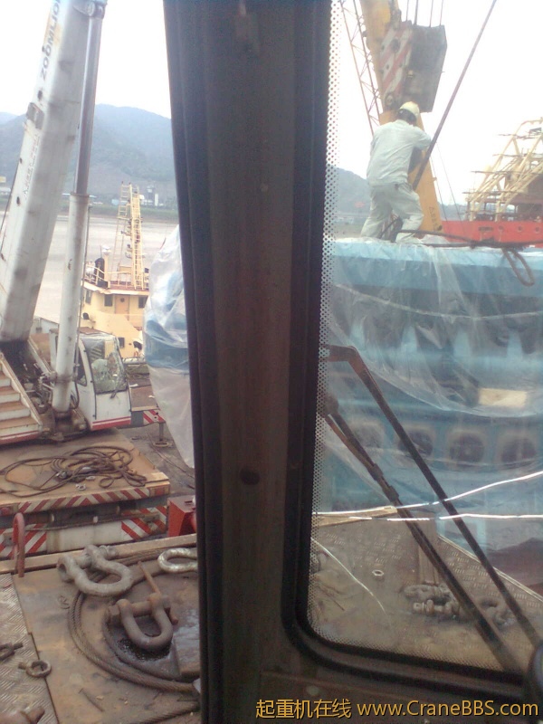

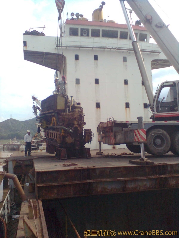

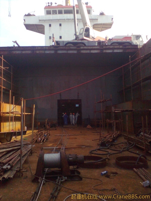

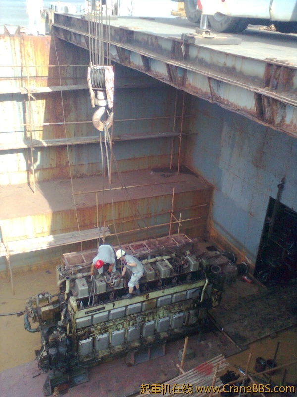

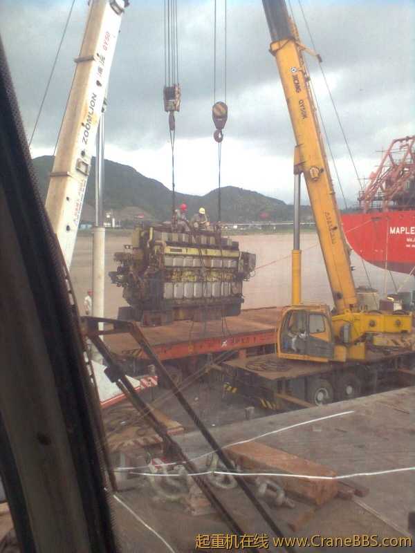

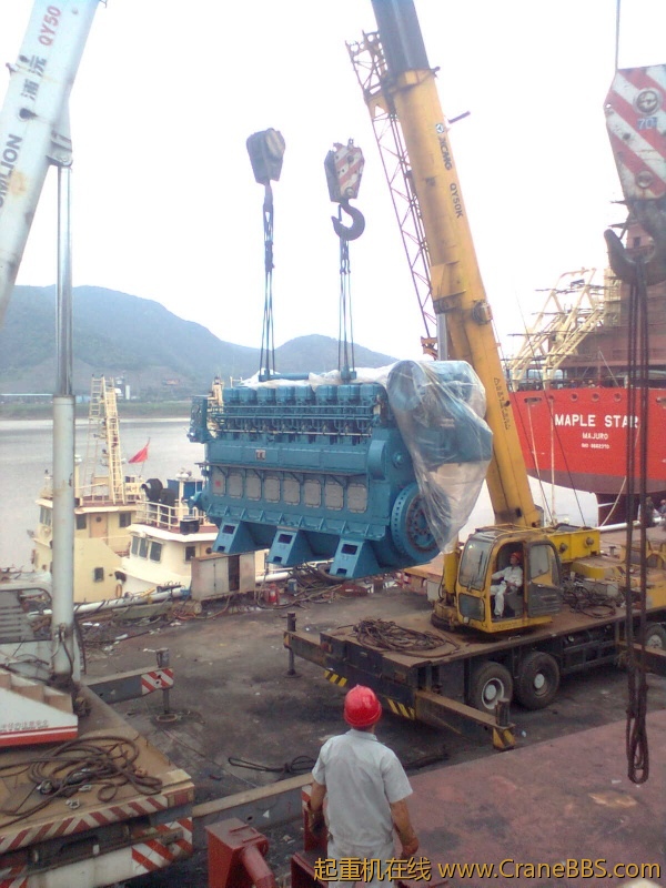

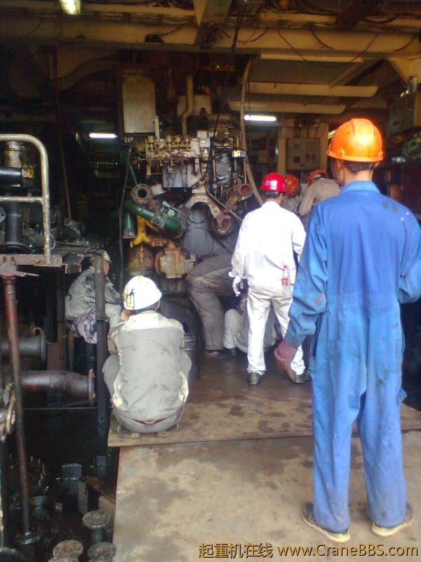

不是因为动力不行,是动力太大, 图像0088.jpg 图像0089.jpg 图像0090.jpg 图像0092.jpg 图像0094.jpg 图像0107.jpg 图像0108.jpg

 楼主| 发表于 2012-7-16 17:25 | 显示全部楼层
回复 3# 半吨吊
    旧的40吨,新的30吨

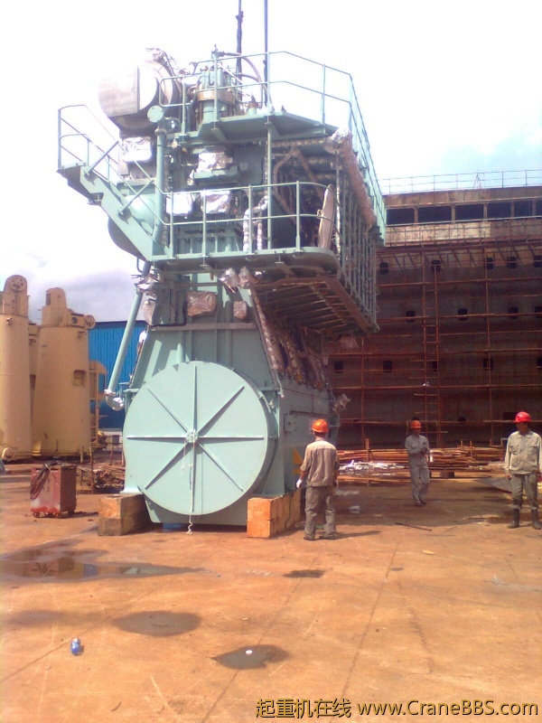

 楼主| 发表于 2012-7-16 18:51 | 显示全部楼层
回复 6# hongge520
    这种小船不是低速发动机它600转

    这个估计三十吨不到,因为大点的发动机用这种半挂超高,只能用低托板,到5,6十吨的用超低托板,再大只能船运,我看这船在4——5千吨,2000多马力差不多了
 楼主| 发表于 2012-7-17 11:35 | 显示全部楼层
回复 26# 华龙超市
    那个用吊车吊的是广州产,后面那用龙门吊的是韩国STX制造重180吨
