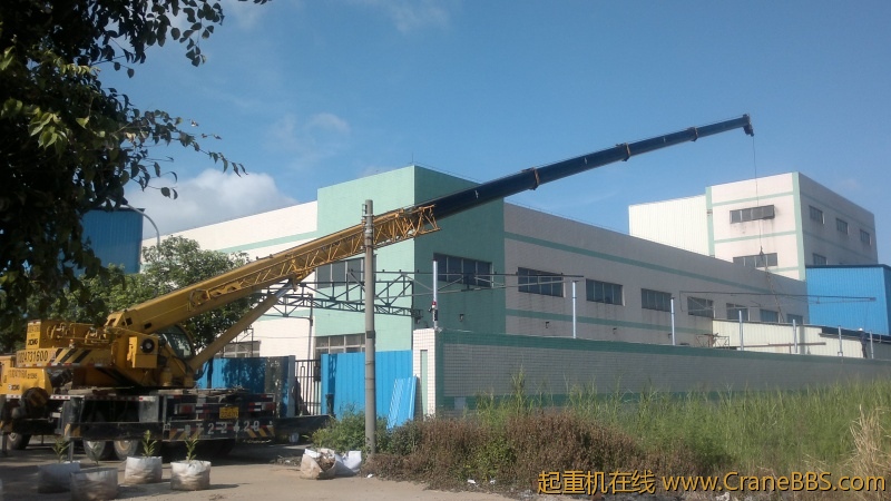

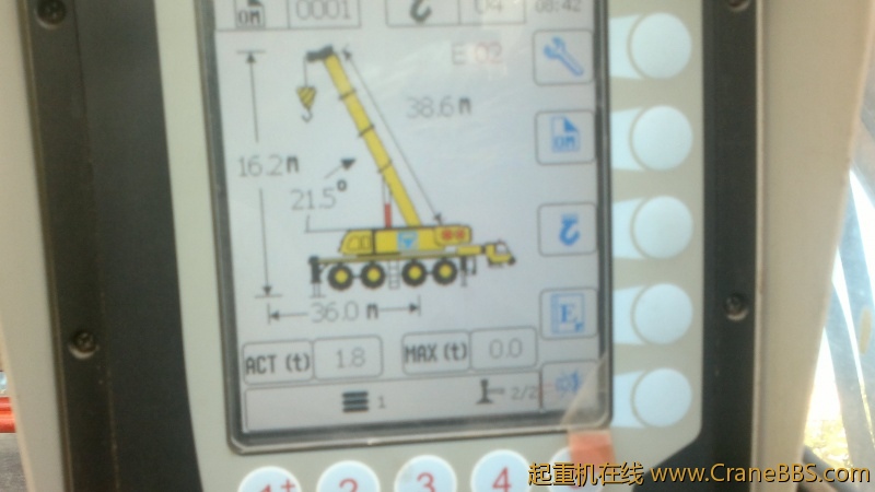

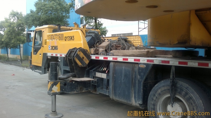

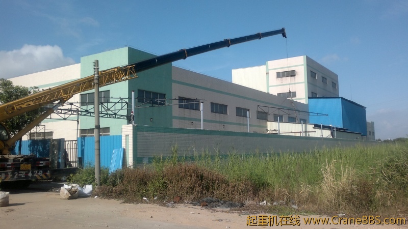

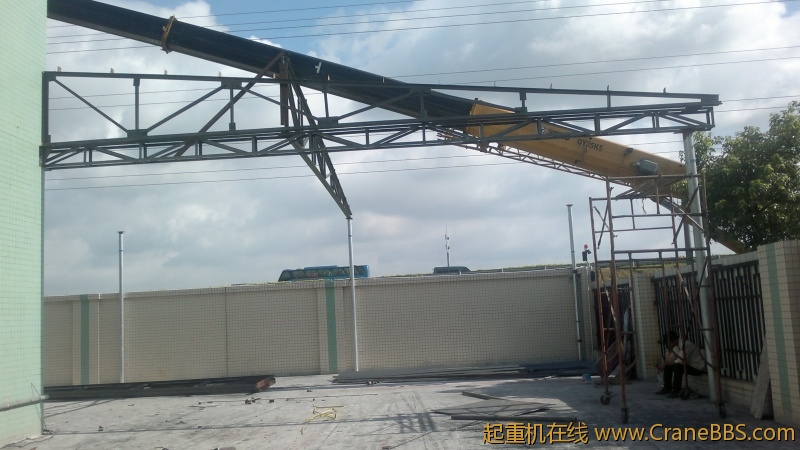

当时老板去看现场计算距离是四十米左右,老板说太远了吊不完。客户问:“你那“35吨”吊车主臂多少米?”老板:“38米5。”客户再问:“副臂呢?”老板答:“8米。”客户说:“那就够长了!不用看了,明天叫你的SF开吊车过来,我叫他加副臂就可以了。”老板无奈,客户说:“吊得了多少算多少吧。”第二天俺开车到现场,拆了大钩出完臂趴到36米,倒数第二个还差五十工分,(人工拉一点是可以吊装的,那架子又不重。)我对他说:“差一个吊不到哦,差6米5。”他说:“可以啦!你加副臂就可以啦!”我真的很佩服他的数学能力!数学真好!38米5+8米3=46米8,那距离才42米5,这样一算,很明显有多了!他还不听我解释,我说:“我不可能加副臂的,最后那个我吊到空中,你搭一头到柱子上,我再放下来,你用人工抬上去吧。如果不行那我也没办法了。”

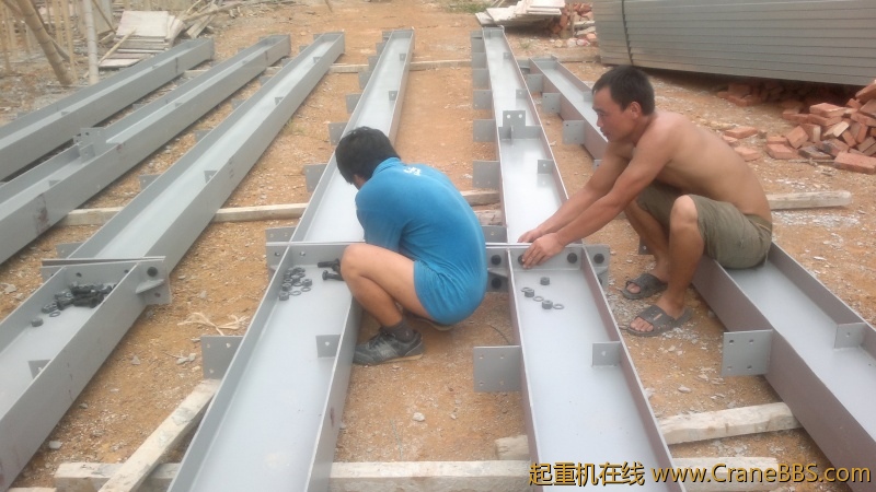

另外这是吊装钢结构是,现场的两位“帅锅”!一个忙得裤子都掉了,
一个造型雷人。

搞个小八就OK了,,,何必这么累

还是小心的好,这样是很危险的.

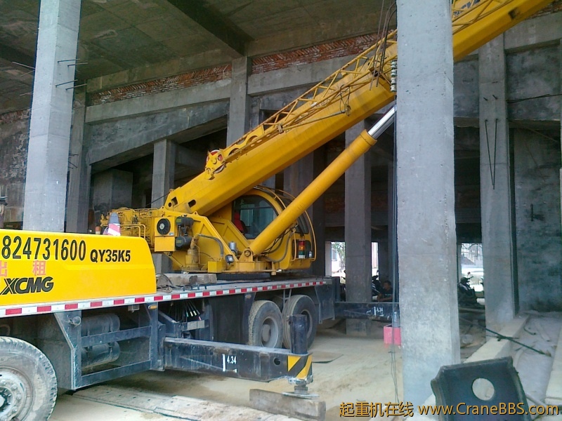

为什么不全出腿在压

回复 9# ↙凌晨£阳刚
    就一支腿没全伸,司机SF可能考虑到工作面不在那儿。

 楼主| 发表于 2012-7-17 19:18 | 显示全部楼层
回复 9# ↙凌晨£阳刚
    出完刚好有个沙井口,没得选择的停车点。

    车子进不去!叉车都开不进。我还提议吊一台叉车进去给他吊装,(可以升高4米5那种)

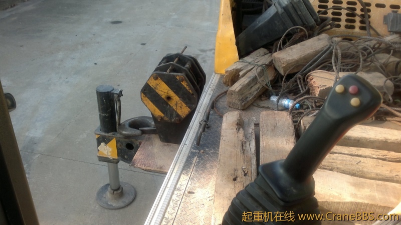

    没把握的事,人命关天,俺是不会乱来的。拆了大钩,地基结实,36米是我的底线。

    同志,不要以为我们啥都不懂!如果可以进车,煞笔才会这样干。客户也不是钱多,点名要五节臂。

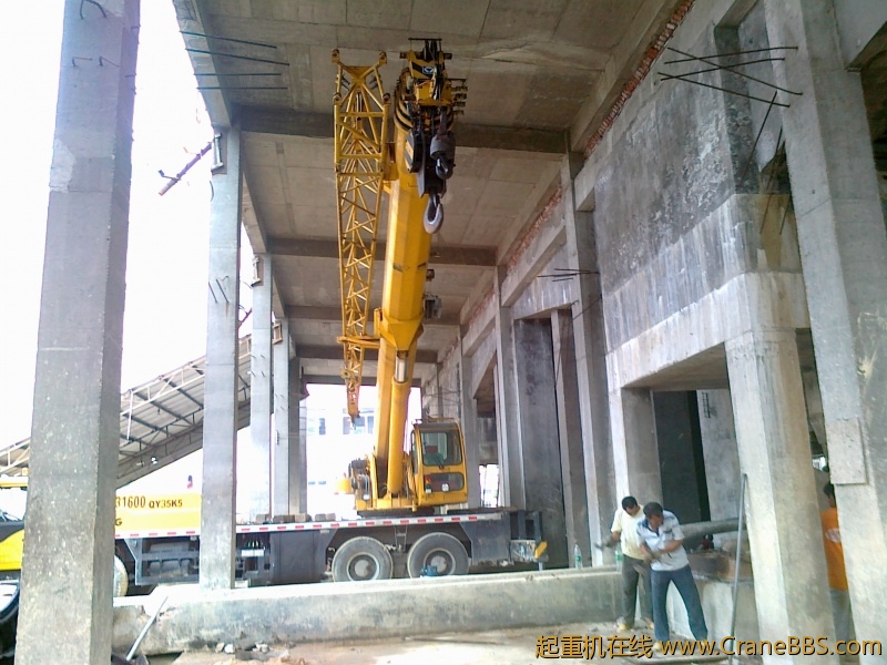

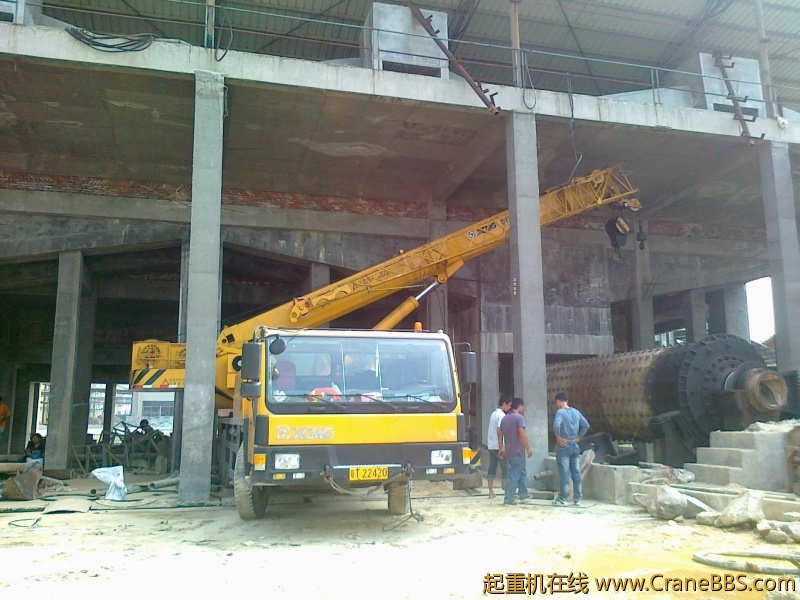

 楼主| 发表于 2012-7-17 20:23 | 显示全部楼层

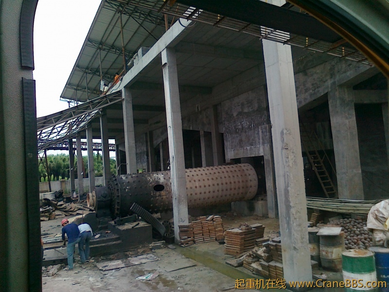

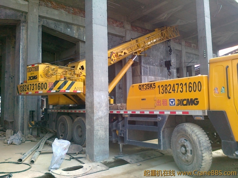

回复 14# S-Y-BO

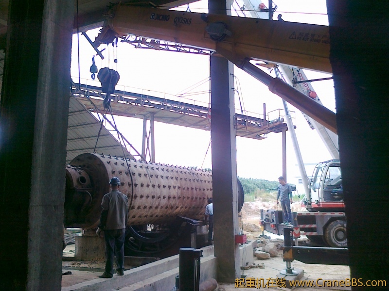

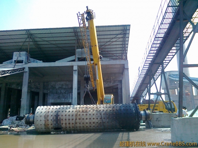

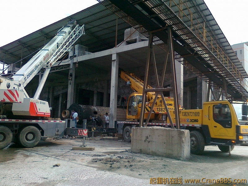

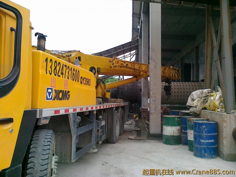

鄙人和爱车最得意之作!

发表于 2012-7-17 21:19 | 显示全部楼层
电脑不准吧。36米幅度哪里能吊1.8吨

发表于 2012-7-17 21:35 | 显示全部楼层
30K5有36米的幅度?  我的25K5 怎么最远才30米幅度
发表于 2012-7-17 21:47 | 显示全部楼层
爬臂到36米幅度差不多是论坛里的新纪录啦

我就想不明白了 旁边的那个草丛里面是水塘么?

下了主钩轻很多,我也经常这样干

这么好的场地也不出腿

回复 38# 开车的人
    里面是水和草及软之地,人都不好涉足。而且上空是好多万伏的高压线!
