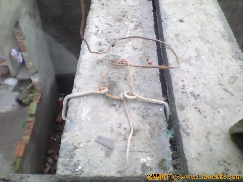

发表于 2012-7-19 21:06 | 显示全部楼层 |阅读模式
[997C6XDP~A[G}[AABRW4%A.jpg B~W`AV54K8AZ~%VV~ZU}(MT.jpg IMAG0509.jpg IMAG0556.jpg IMAG0560_编辑.jpg MT[H31K21Q]CWL7Z$[JUV@B.jpg

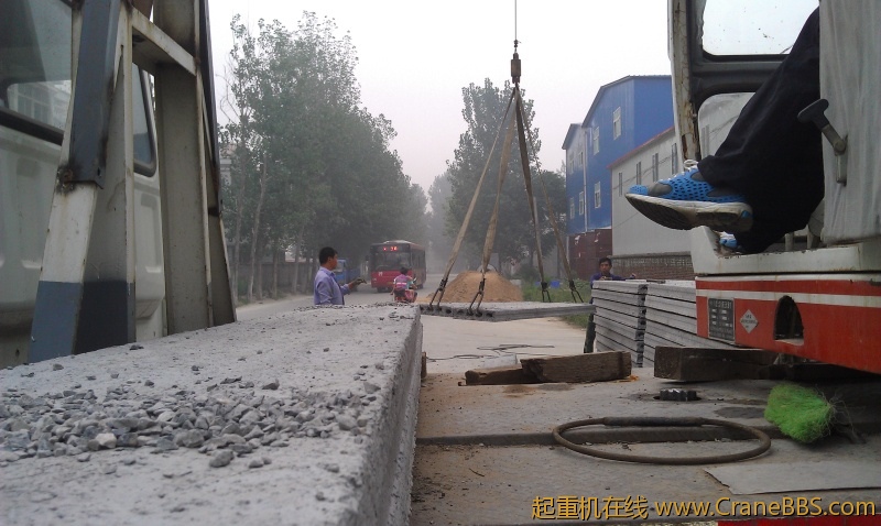

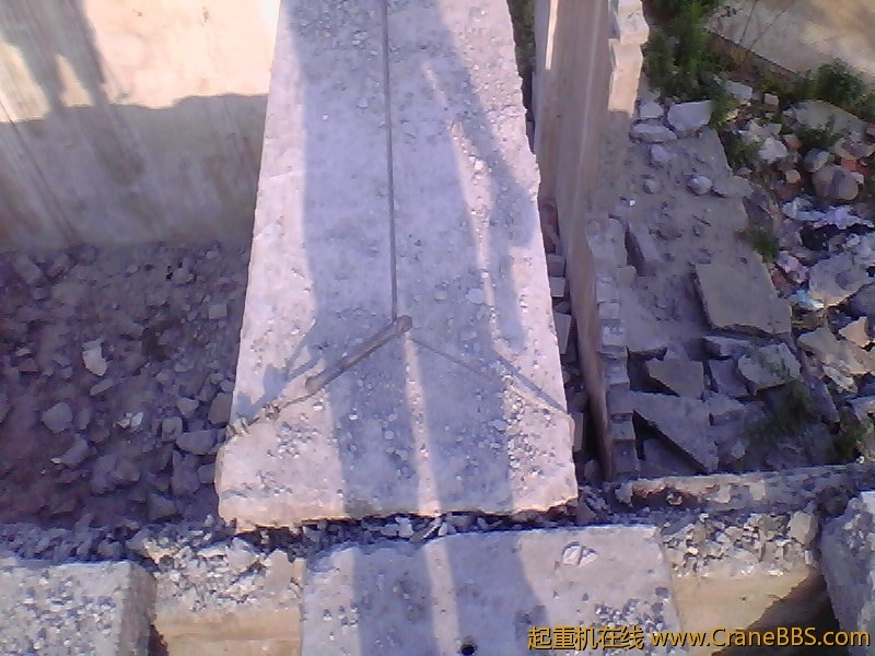

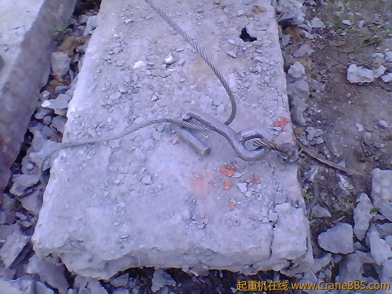

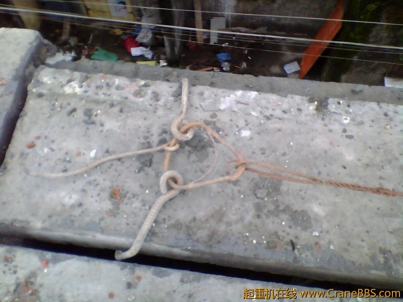

不错,就是挂预制板,钩子挂窟窿有点不安全,我用这钩吊半空就掉过,我们都是挂预制板侧面的钩子,挂窟窿间数多了也不好卸钩,建议楼主打个挂侧面的钩子,上10000块,有一块窟窿挂破,掉下来,那后果不敢想
发表于 2012-7-20 11:41 | 显示全部楼层
尤其是新预制板,有很多凝固期不到,一挂窟窿,很容易挂破。你挂的还是俩块,

 楼主| 发表于 2012-7-20 12:30 | 显示全部楼层
回复 22# 6064610
    哥们说的有道理!
发表于 2012-7-20 12:41 | 显示全部楼层
我来发表一下  神六是6吨的车就叫神力六吨  不过我还是要佩服神六一下干吊2块有1400近伤小沟啊  长期的话不要以2个月就不行了  还有些朋友说不可以挂眼我一个月要吊3 4 千快都是这样挂的 挂的时候要注意了预制板没有到期就要挂低  预制板下不要站人   如果有人在下面做事我是不会放过处的

 楼主| 发表于 2012-7-20 13:15 | 显示全部楼层
回复 29# chendanCANG
    哥们的解释太给力了!起重臂下不能站人,楼板下更不能站人!哈哈:lol

发表于 2012-7-20 20:47 | 显示全部楼层
顶一个!我们也经常干楼板,我们是用套的!:handshake
发表于 2012-7-20 20:49 | 显示全部楼层
回复 21# 6064610
    是这种吗?:lol :handshake
发表于 2012-7-20 20:50 | 显示全部楼层
回复 35# 123千斤顶
    这种

 楼主| 发表于 2012-7-20 23:42 | 显示全部楼层
回复 39# 毛毛毛毛
    毛哥,我们都是这么吊的,那钩子跟我5年了!没出过差错!
