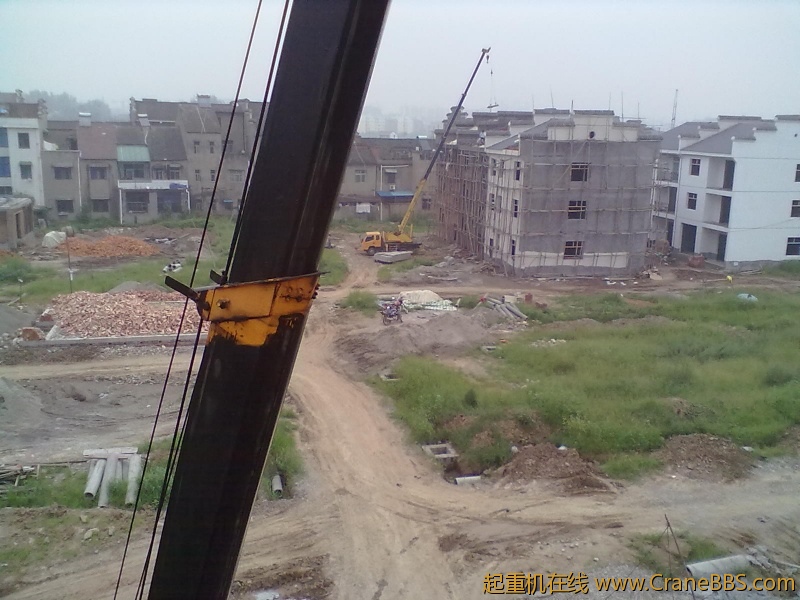

两山寨车同台竞技!
发表于 2012-7-20 12:14 | 显示全部楼层 |阅读模式
好 021.jpg 好 002.jpg 好 003.jpg 好 004.jpg 好 005.jpg 好 006.jpg 好 007.jpg 好 008.jpg 好 009.jpg 好 010.jpg 好 011.jpg 好 012.jpg 好 013.jpg 好 014.jpg 好 015.jpg 好 016.jpg 好 017.jpg 好 018.jpg 好 019.jpg 好 020.jpg

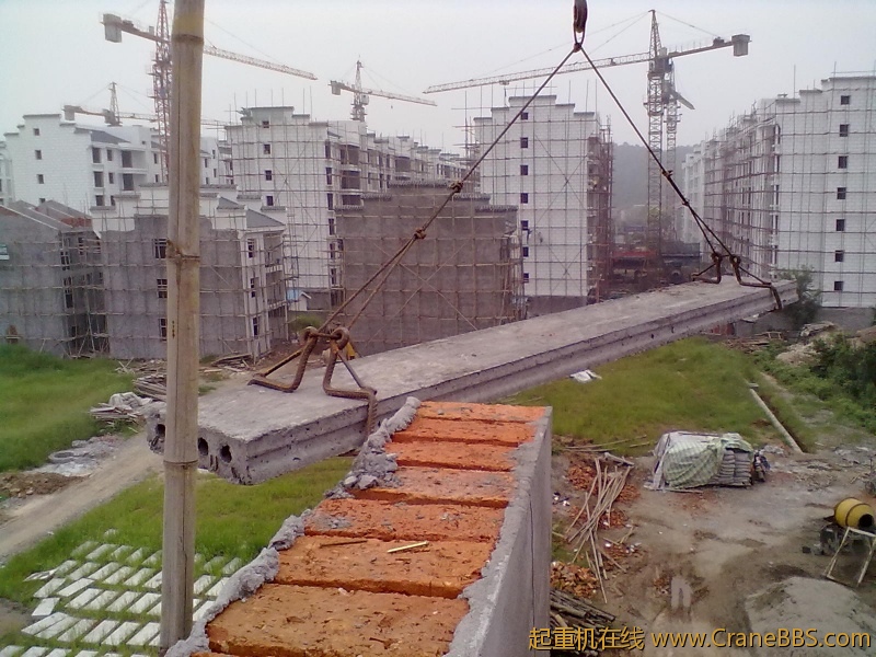

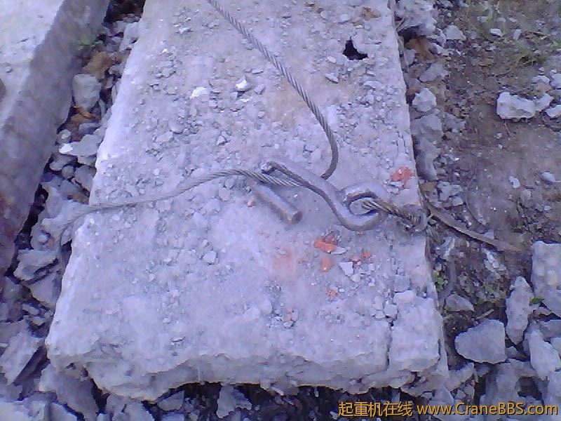

吊具不错  不过那钢丝绳 还用花篮螺丝锁的  看的担心 楼板利器  赚钱利器

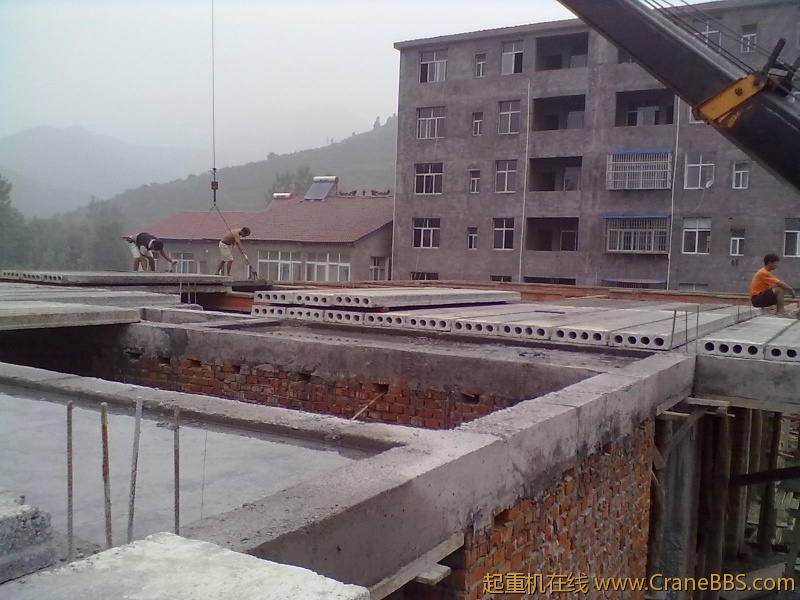

我们这里从08年盖房子都不允许上预制板咯。。

   没试过两块,我到是想一次两块 但是没有好的吊具 你有吗 发我看看!

    毛哥有何高见指点下 ,你说的很对 ,这钩子很坏钢丝绳基本两个月就磨的断很多 要重新换的,你说用锁扣吗?

    全现浇吗 、?

    呵呵 我每天的活就是吊楼板最多 ,楼板活确实是山寨车的强项,但是的装电动机和单缸机 不然就不划算 ,我这没装 利润太底!

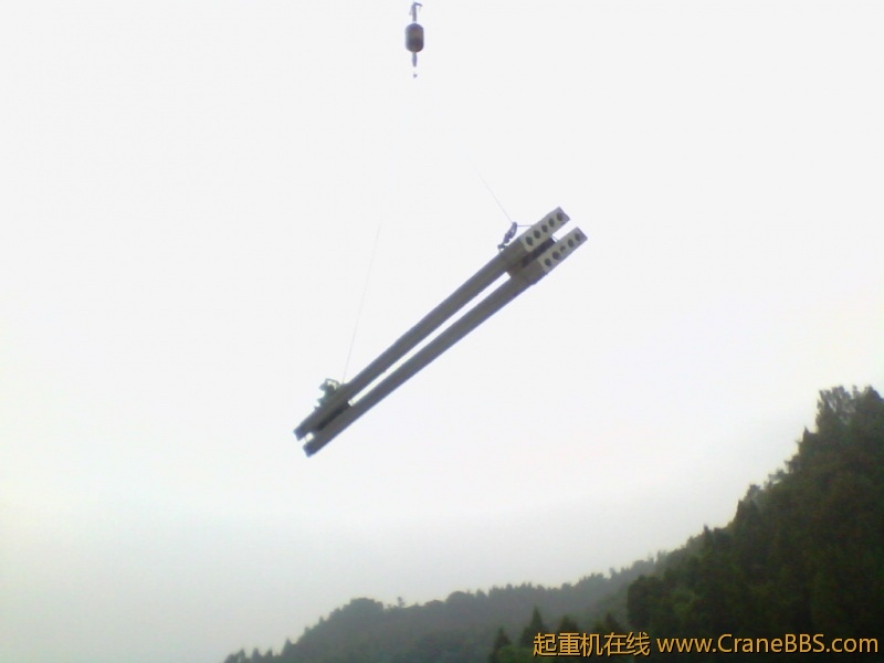

    我们也用过像你那样的吊具,我们吊板是用套的,要想吊两块其实也简单就是没试过(应为我们的小5都吊一块),就是把你的吊具做成单独的,然后再像这样做一对钩子(不是用来绑),在做两根绳子(有套的),长度子要能套住两块板就行,然后用钩子勾住吊到楼上再用你的吊具把它移开就行(我们吊两块的图 IMG_0849_JPG_thumb.jpg 有点麻烦还要在套一次)(个人建议,如有好办法敬请告知:D :handshake )

你这钩做到是很简单,但是钓一块也是比较麻烦的。不知道你们这边楼板用什么车拉过来的 ,拉过来后是怎么放的,。我们一般是农用车拉过来都是仑着装的,直接倒出来,然后在翻平了钩,如果是用你这种钩的话要从下面穿,费时间,你看我那个钩是直接两边挂上去的。还有的地方是拖拉机自带随车吊。他是一快快钓下来给你平放好,中间都垫砖块的。一次吊两块你这样上去在上面的人不好弄啊。下面一块落好了上面的怎么办?用钢钎拨吗?我看有人发过一次钩两块的贴,他们是两块并排都钩的眼,上面也比较好弄。但是太危险了,我们不敢试。感谢朋友分享经验,希望多交流,怎么搞才能最经济最有效率、

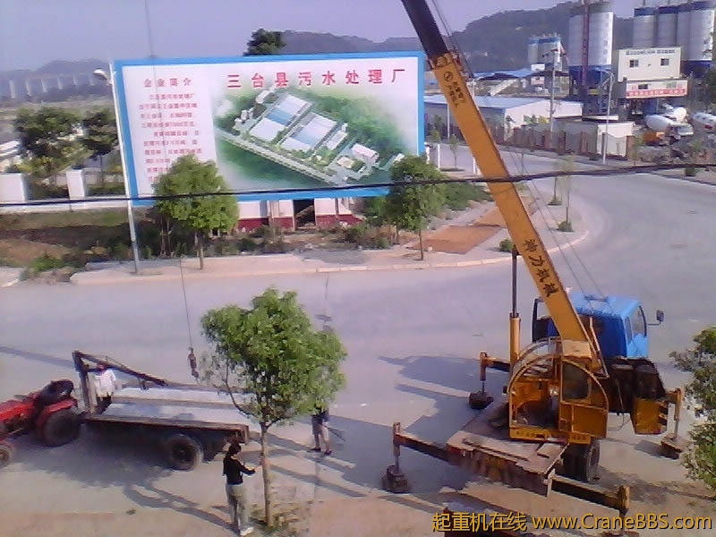

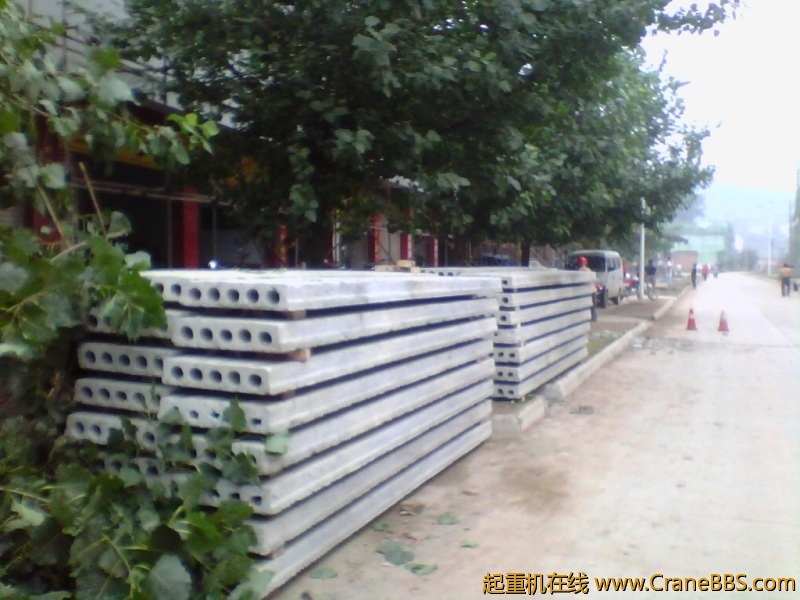

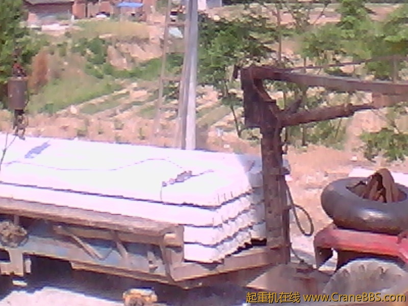

    我的意思是,你把你的那个吊具做成单独的两个,然后放在楼上等两块楼板钓上来放下时,再用钩子勾住你那吊具把上面的那一块移开,我们这是用这种车拉板 IMG_0471_JPG_thumb.jpg IMG_0474_JPG_thumb.jpg 放好后是这样 IMG_0840_JPG_thumb.jpg :lol :handshake
 楼主| 发表于 2012-7-22 09:24 | 显示全部楼层
回复 27# 123千斤顶
    我明白你的意思了 你的说法是平着一次吊两块上去。放一起,然后在换吊具吊上面那块往前移一点,这样到是可以。但这只能针对你们这里,因为板都是平着叠起来的。都是提前用拖拉机拉过来卸下码好你再吊上去。你们车去了就直接有活干。我们这边不行 有的地方场地有限。板堆那里了车就靠不拢了,只能是车去了在用农用车或拖拉机拉过去伦着装的直接倒下来,必须的有人翻平了才能钩,我的想法就是伦在一起的如何钩两块上去。你有什么好建议吗?
发表于 2012-7-22 09:46 | 显示全部楼层
回复 28# ihcukjoyew
    这还真没想过:lol 我们这的板都是这样用拖拉机运的放的好好的,要是用货车啦直接到,那估计没什么好的了:( 。(我也没什么好办法了,发个帖在论坛问问。也许有收获):D :handshake
