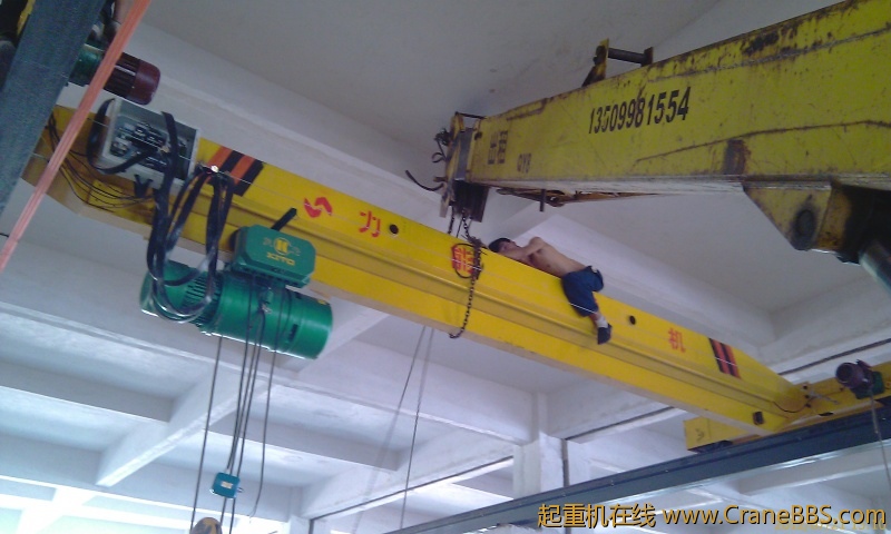

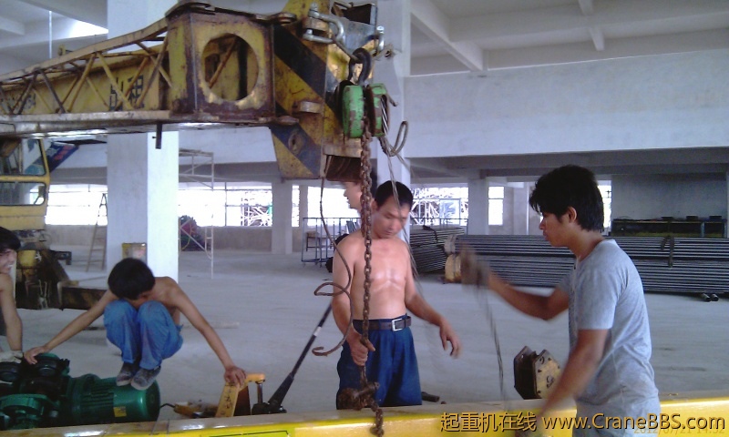

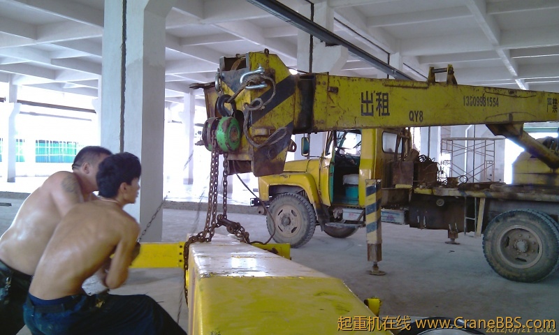

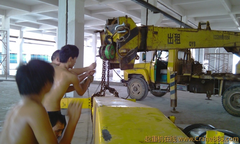

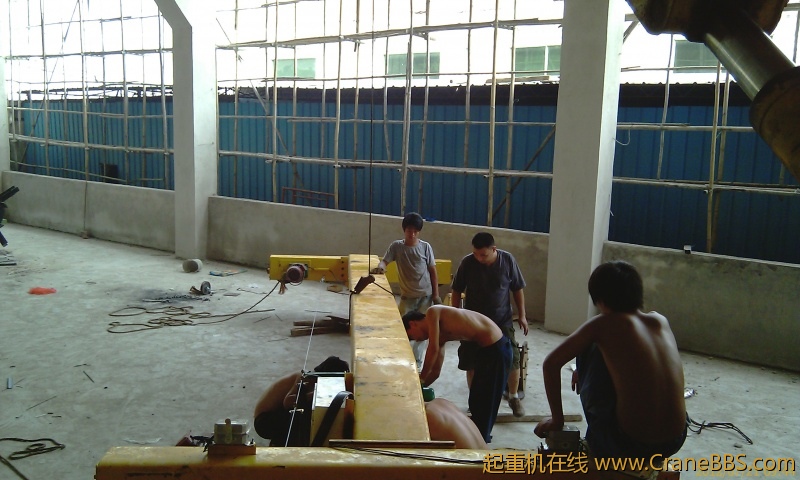

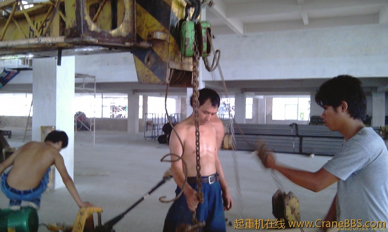

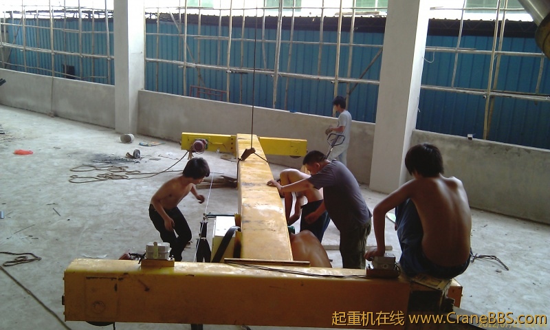

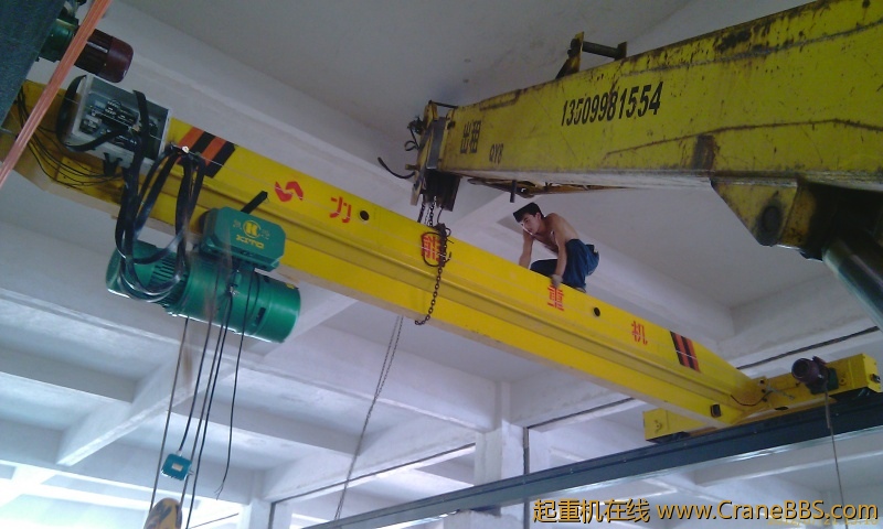

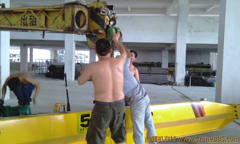

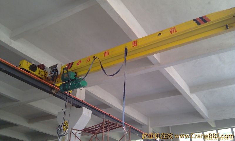

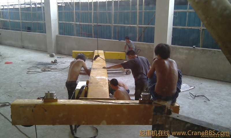

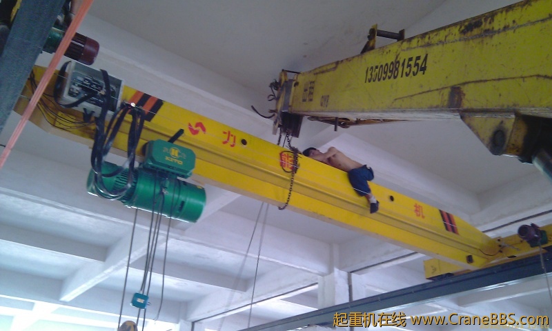

今天的活真的太难了~上面不够高~1米都没有~只能用单绳子~三吨的行车好快就上去了~差10分就到顶了~`五吨的行车比三吨要高点~不够高~老板说可以的~~吊上去吧~~~哪就吊吧~~~一吊就出事了~~卷扬不够力~~上到一半就掉下来了~~幸好人没有事~~行车也没有坏~~到最后想来想去~只能缩短臂头的高度了~~到最后就加个手动葫芦上去~缩短了10多分的高度~~如果还不够高~~就拉手动葫芦~拉高点~~就可以上去了~~最后两台五吨的行车很快就上去了~~~总结~安全第一~单绳子不超二吨应该没有问题~~ IMAG1378.jpg IMAG1379.jpg IMAG1387.jpg IMAG1380.jpg IMAG1381.jpg IMAG1382.jpg IMAG1383.jpg IMAG1384.jpg IMAG1385.jpg IMAG1386.jpg IMAG1388.jpg IMAG1389.jpg
