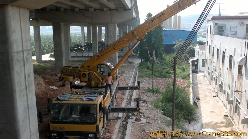

首先,打腿就够麻烦的了!在桥下,钢板吊不到人也抬不动。
多大点地方啊!

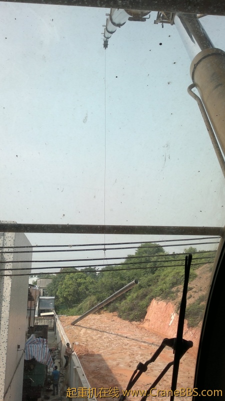

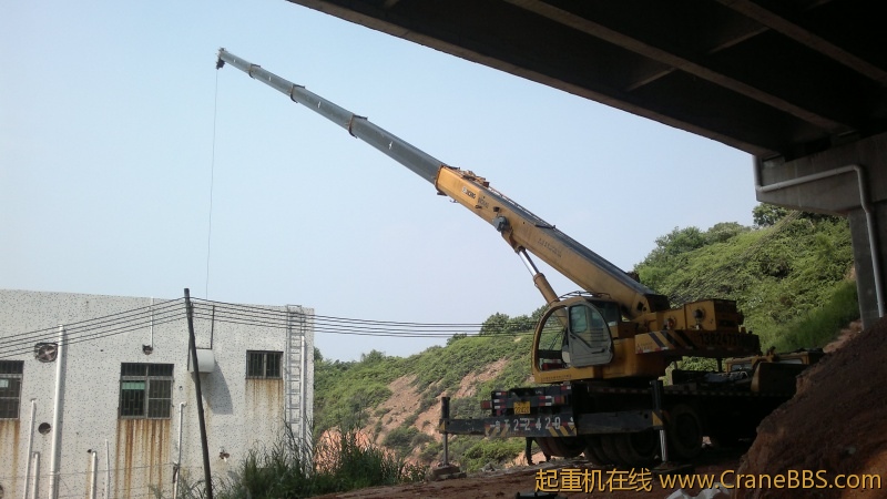

平吊烟通放远,测试车子和支腿看够不够力。

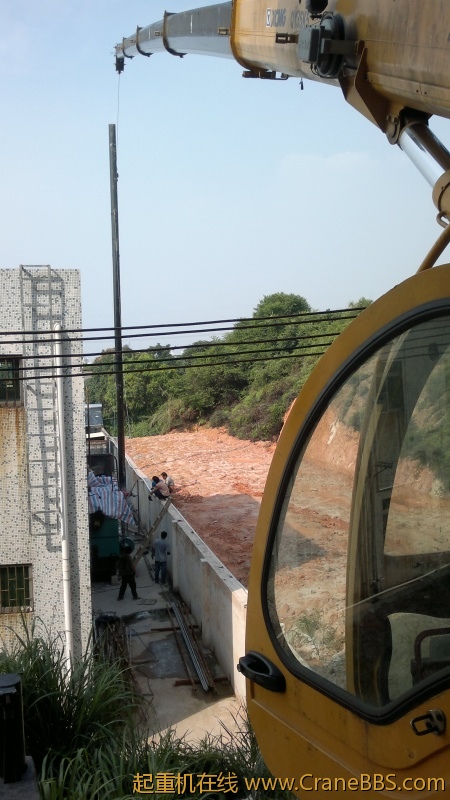

然后吊装。

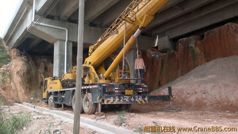

收车也麻烦,把钢板拖到外面再吊上车。

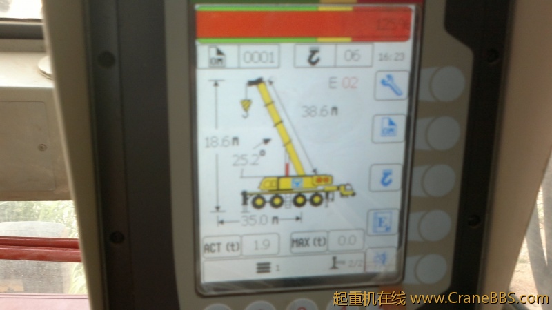

有点超,

哎.服了你..这点钢板..比支腿大一点..为啥不用木头来垫..这么危险..
另外..这烟筒也太重了吧..我前几天也叫了个18米的..40直经..才0.6吨而已..好像和你的一样大..

超多了
发表于 2012-7-21 22:07 | 显示全部楼层
有点超,

回复 5# 拜拜就拜拜
    电脑称重早坏了!
发表于 2012-7-22 01:31 | 显示全部楼层
没有木头的吗
