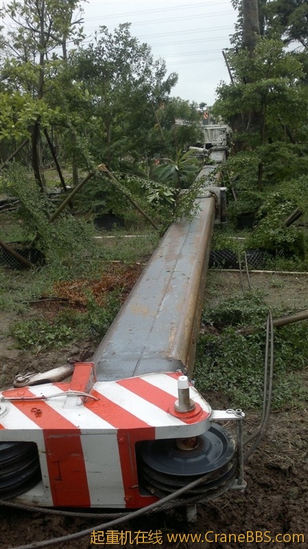

台风克树,树克吊车!

    进不了大吊,明天拆掉大臂,两个25吨扶正。

明知场地不好,怎么能这么简单的垫木头呢。可惜这车了

大车过长,而且路不结实啊!从花场入口到事故现场差不多一千米,路窄又拐来拐去。昨天50吨在入口差点整翻了。又转弯带急下坡的泥路。事故车吊臂处于正后方,不能前后支车,只好拆吊臂。

    当时车子只是处于倾斜状态,司机不敢缩臂,就说不能收臂。于是就那样翘着等另一台吊车过来吊着,慢慢收臂。等了二三十分钟吧,另一台吊车刚到正准备支车,杯具就发生了,看着吊车倒了下去!当时如果司机把吊臂转过结实的一边就应该没事,或缩臂,另一边已经吊好了几棵大树,支腿够力。

现在论坛管理好严!!这可能是叫你发事故区吧!可惜了这车,像你说的直接收臂因该可以,他等的时候就没加固之内的抢救措??
发表于 2012-7-27 12:03 | 显示全部楼层
是支腿没垫好吗...
我家以前也有20H..如果这车不加配重的话..这车很危险..

是自己看着慢慢倒下去,真无语~
怎么就不敢缩臂了,真搞不懂!哪怕吊个20吨的东西,这现象的话~我都敢缩!先保住车在说!

现在那车还在花场躺着呢!今早打算去扶正的,我开K5刚到现场,被告知说:现在不能动车,等四天后保险公司来人了再吊。。。。:L

车老板要哭了。另外可能当时车倾侧得太大了,司机不敢再上车去救车吧。。。。
