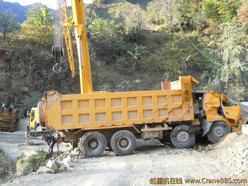

驾驶室摔成那样,人够呛了。

超载高手..一个25就把辆20吨重的车搞上了...厉害...车主不考虑二次伤害...

厉害吖。。25K成50K了,,加个特大号的配重。。厉害就是厉害!!
发表于 2012-7-31 12:21 | 显示全部楼层
我说25K怎么可能一个车把这个车干上来,原来加了那么多配重啊

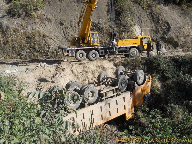

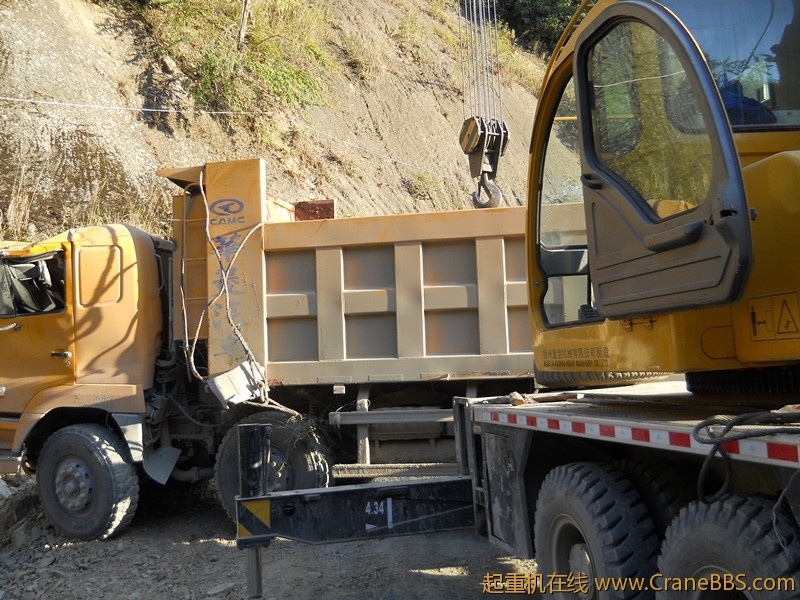

  配重加了一吨7左右,这个车基本上是拖上来的,把它翻正后提正前方,这年头哪儿有不超的,算是小超吧翻过来后幅度在7米左右。

    车20吨左右。

楼主  这车你怎么翻过来?直接大沟翻过来吗
 楼主| 发表于 2012-8-2 04:49 | 显示全部楼层
李泰 发表于 2012-8-1 18:35 http://www.cranebbs.com/bbs/images/common/back.gif
   嗯, 就在沟里翻。绳子从车下面穿过,就这样直接提.
