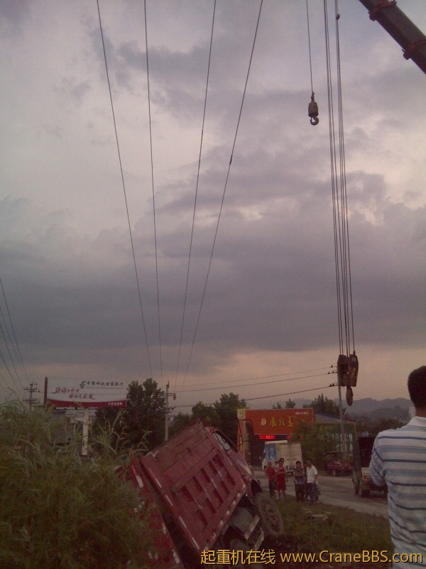

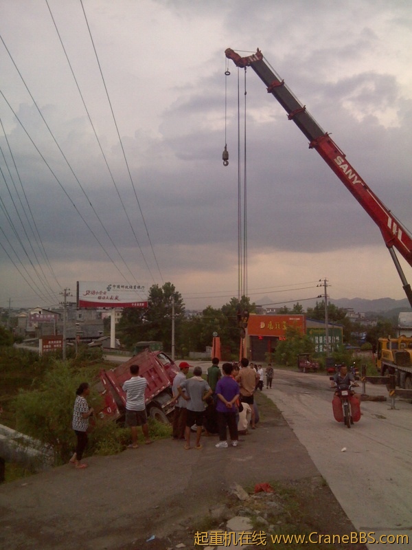

时间关系,就拍了2张。距离高压线也就2米多点。左边已悬空了的。没有办法车支远点栓前桥拉过来。再用台车栓它后面防止后面滑下去。 IMG_20120731_183823.jpg IMG_20120731_183848.jpg

你看这车支的!
发表于 2012-8-2 00:49 | 显示全部楼层
吊载的时候车旁边还是禁止站人的好……
斜拉歪调还不如直接弄车拉。
发表于 2012-8-2 03:13 | 显示全部楼层
不用吊车就可以。这也太危险了。

挺奇怪啊,车头那么高,,车为什么这样打,我之前有个大挂,车头在高压左边,车中段在高压下面,车尾在高压右边,直接拖上来。。1200大洋。。

还是把臂爬矮一点往回拖比较安全

这兄弟对他们哪边的水泥路很有信心..最受力的一面不打木头..

    国道。
 楼主| 发表于 2012-8-2 13:38 | 显示全部楼层
没有照到前面。前面也是坎2米多高。
回复 9# 春夏秋冬
    下坡路

这种情况用自带吊最好

直接用装载机拉上来
发表于 2012-8-3 20:36 | 显示全部楼层
直接把钢绳挂车头~~用吊车给它拉上来
发表于 2012-8-3 21:26 | 显示全部楼层
  吊车干太危险。
