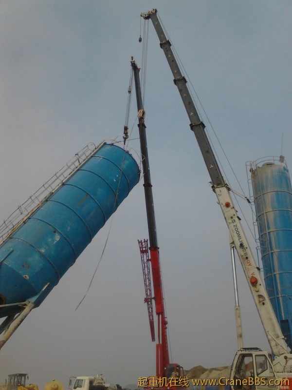

 楼主| 发表于 2012-8-2 20:09 | 显示全部楼层
有视频;不会发!望高人指点!
发表于 2012-8-2 20:13 | 显示全部楼层
这是怎么吊的 看着这么危险呢
发表于 2012-8-2 20:17 | 显示全部楼层
有多重怎么会用两辆车,看着这么危险:dizzy:
 楼主| 发表于 2012-8-2 20:20 | 显示全部楼层
回复 4# z05640
工地的人说8吨重;我不信;何况里面有水泥!我的电脑坏了!不知实际重量!

发表于 2012-8-2 20:36 | 显示全部楼层
l两个车干这活 太危险

发表于 2012-8-2 21:10 | 显示全部楼层
谁来溜尾安全点
发表于 2012-8-2 21:17 | 显示全部楼层
有个  小车  溜尾   就好了

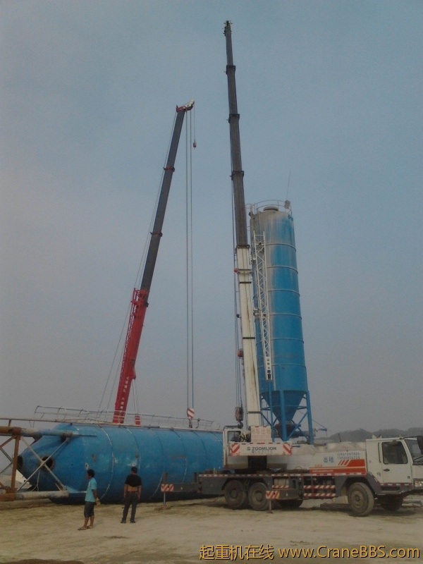

发表于 2012-8-2 22:00 | 显示全部楼层
我们这里装一般都是一台吊车,拆就要两台吊车,怕里面有混凝土,超重。

回复 9# zkzsos
同行接的活,我说很危险阿?TMD说我怕死。只好硬着头皮上了!

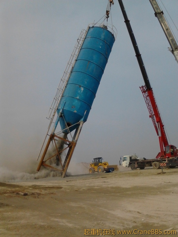

发表于 2012-8-2 22:57 | 显示全部楼层
这个罐子空的不超过10吨,K5一个车立没多大压力,只要场地OK
发表于 2012-8-2 22:58 | 显示全部楼层
如果是我,我一定选择单吊,让另一台车给我溜尾
一台车超一点也比两台车抬好,中长臂本来就软,这样拖真的很危险
发表于 2012-8-2 23:10 | 显示全部楼层
一台吊车安全
发表于 2012-8-3 00:11 | 显示全部楼层
我一个16就干了       还是拖到跟前的
发表于 2012-8-3 00:16 | 显示全部楼层
看着怕怕 其实俩车配合好还是问题不大 不过溜溜尾就更安全了
发表于 2012-8-3 07:36 | 显示全部楼层
里面有水泥

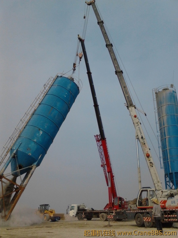

发表于 2012-8-3 10:44 | 显示全部楼层
那红色的什么牌子的车,还是双变副!
发表于 2012-8-3 11:11 | 显示全部楼层
回复 32# 淡笑风云
    很经典的浦沅25吨车 拿重刚刚滴

回复 21# 一针见血
    空罐都知道  问题是这玩意用过了 容易留水泥 我见过一个本来6吨 结果是18吨 还好我只是去溜尾

发表于 2012-8-4 09:40 | 显示全部楼层
这样不安全,你只算了罐的重量没算你这样吊要加拉力很危险的。没必要{:3_46:}
