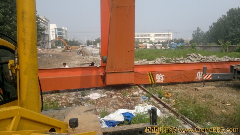

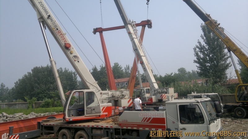

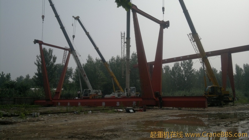

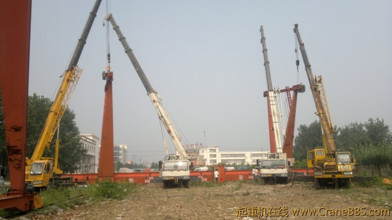

为什么  这样干    不费事吗   一台50  就行了   把腿子 焊上折铁   就好干得多   一下就放下来了

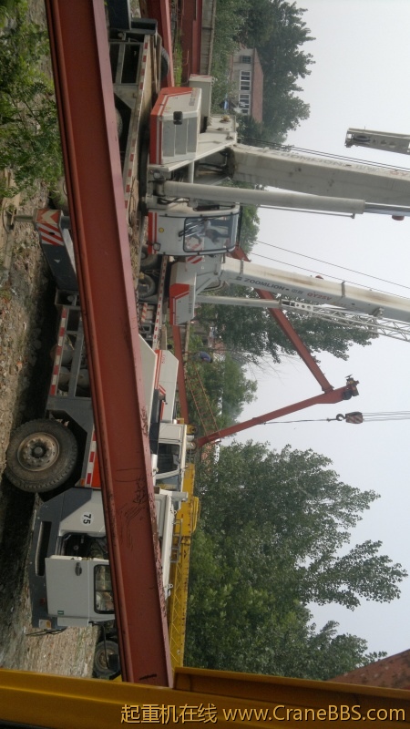

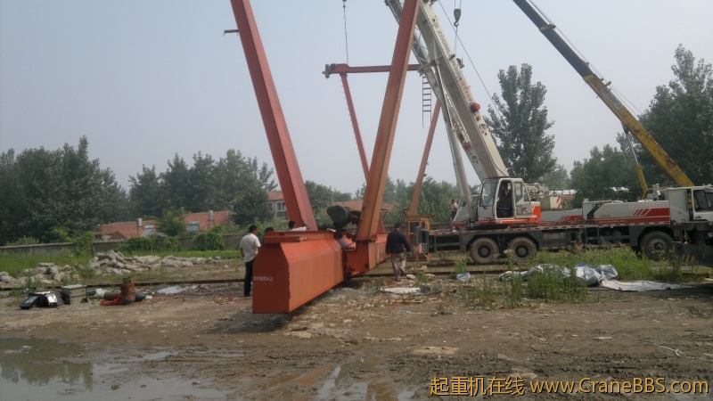

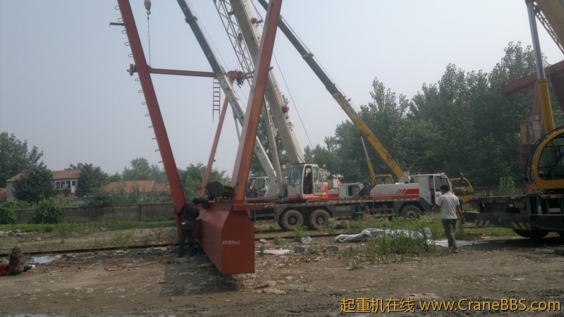

危险呢,容易翻车!!!!

这干法搞不懂,做个腿子折铁,吊起来就行

外行。两辆车够了

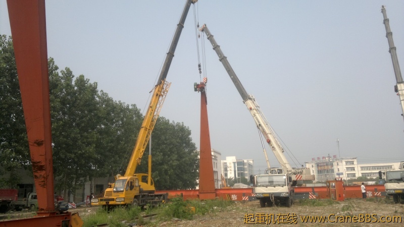

一台25就拿了俩腿先拿钢丝绳留下,主梁用车侧向起另一侧向落

为什么不从上面直接拆?还翻身?

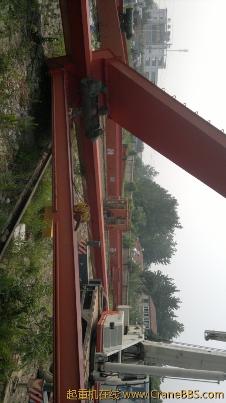

 楼主| 发表于 2012-8-5 11:45 | 显示全部楼层
回复 18# zhangyu
   行吊下的几十根螺丝生锈了,也够不到在上面拆也不安全工人也都不肯上去,所以才翻个身。就这样翻个身,螺丝用氧气割还割了1个多小时呢。在上面就可想而知了。

:dizzy:俩车就行了

外行。两辆车够了,,:handshake方法不对

用得着4个车吗
发表于 2012-8-5 21:33 | 显示全部楼层
两辆车够了
发表于 2012-8-7 17:35 | 显示全部楼层
我们两台25C干过同样的活   整体好像18T左右   一个车吊腿  一个车翻   不超载
