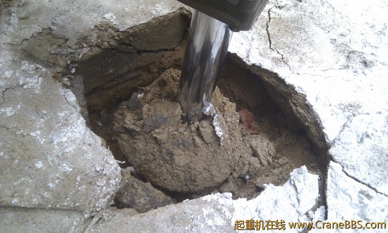

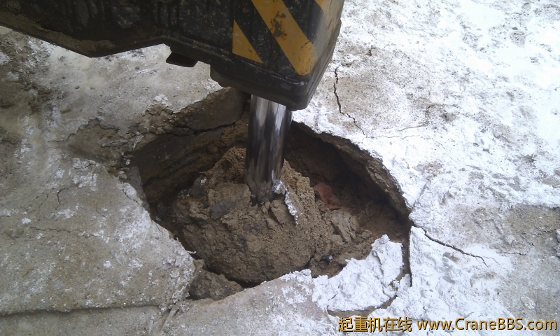

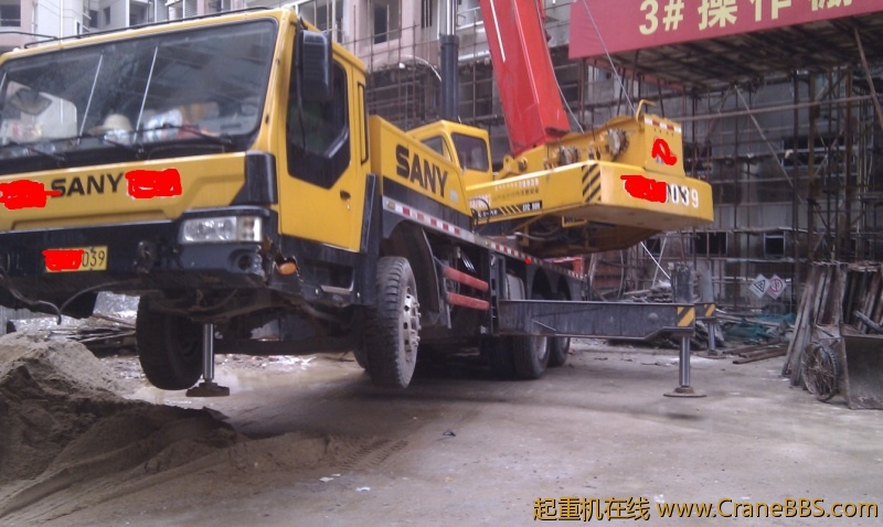

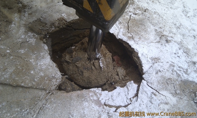

一边是20多公分的水泥实地,一边是废水泥铺的薄薄一层,下面是沙子。,上面是一层沙灰浆。腿刚好打过界。
一时贪懒没垫支腿,其实垫了也肯定沉的。
SANY STC250H 先导
39.5米全伸臂,吊着2吨半钢管下楼,从钢管外架上吊下楼。
我从外架上吊出来后,下绳至离地约4米高慢慢旋转,角度貌似77°,旋转到左后支腿时候,突然支腿塌陷,车立刻往那边倒下,幸亏水平支腿底部支撑住20多公分的水泥地,左前支腿不变。我加油门放钩,
钢管落地。这时整部车像天平一样前后平衡住了。最后才慢慢把臂缩回,车也慢慢反弹回稳了。
那感觉真是刺激,听的到自己的心跳。 但也得到了终生宝贵的经验。

都全升臂了,还不垫木头,强人!我在立清路上都垫

    因为那个工地这儿两吊,那儿两吊,一上午要支车6 7次。 都打了很厚的水泥地。所以都没垫木方。偏偏却遇到了死角。以后再也不敢了

像你这种情况可以搞几块铁板

像论坛里有人车一样做个脚套,在工地就省的搬了

你SF没教你怎么支脚吗?对撑一下看看啊!!

活该、早叫你别说麻烦、要垫木头、就是不听、、、

垫个枕木花不了好多时间。有跟车的嘛。

车都成那样子了,还有功夫拍相片!不如直接倒下去拍个全套的写真集,那样你的经验会更加丰富。
kobold62 发表于 2012-8-6 13:41 [url=http://www.cranebbs.com/bbs/images/common/back.gif]http://www.cranebbs.com/bbs/images/common/back.gif[/url]
    别人拍的

要养成垫木头的习惯!
