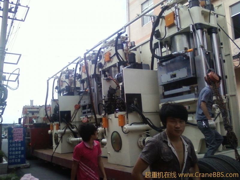

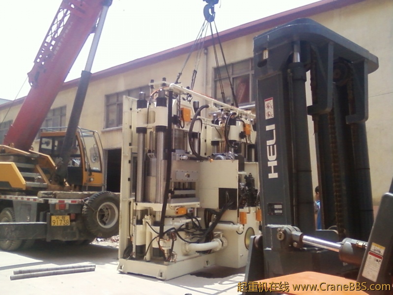

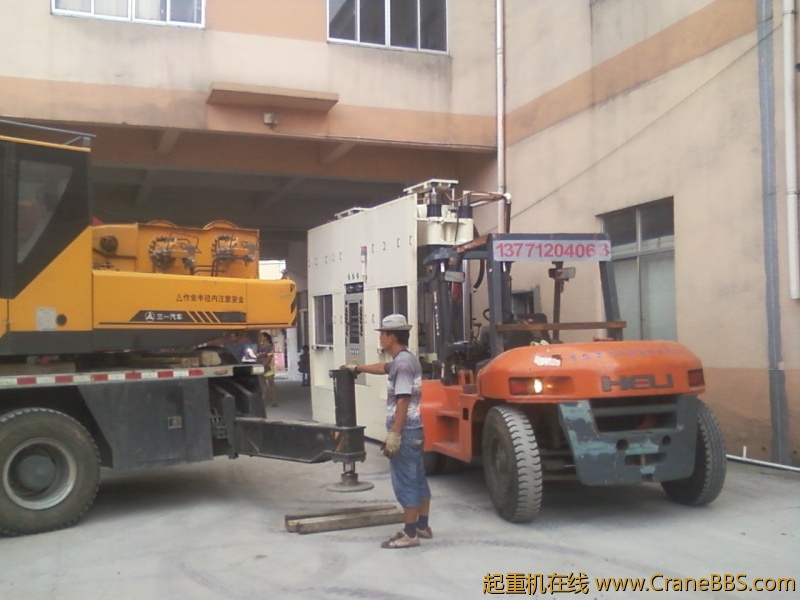

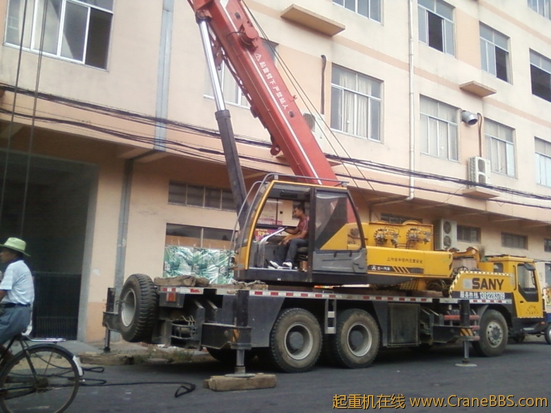

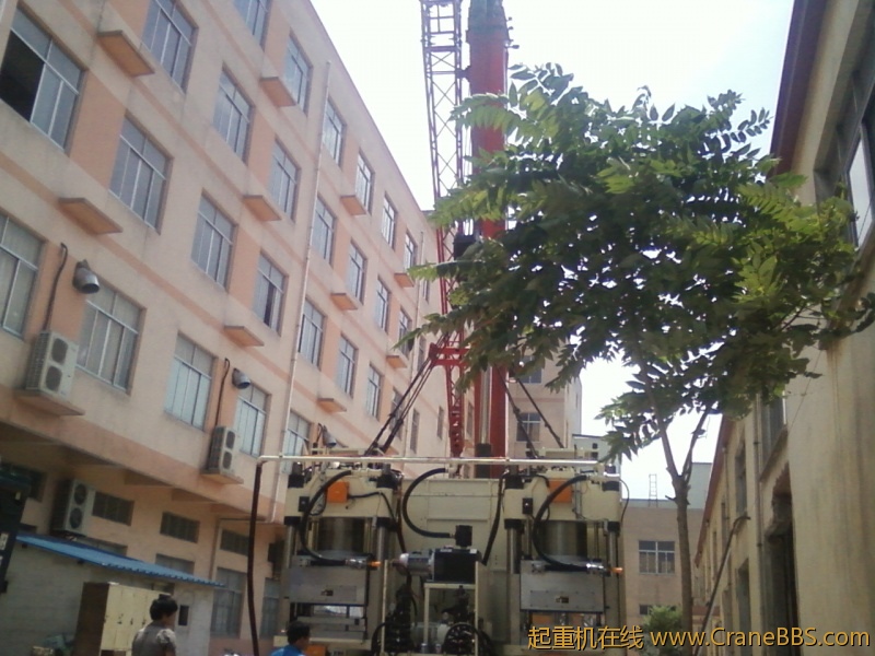

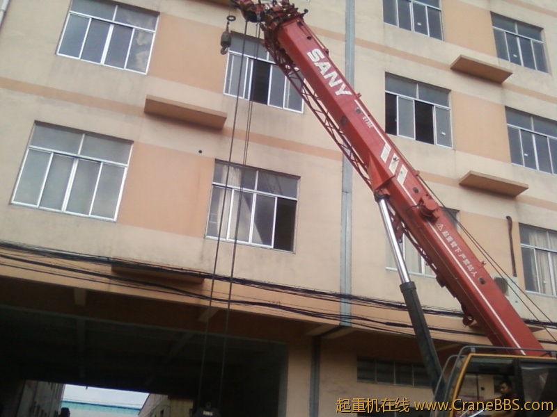

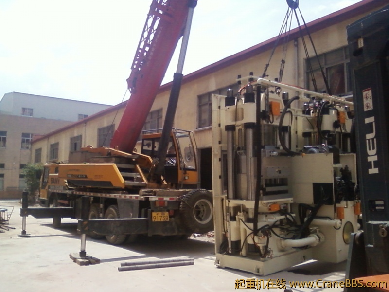

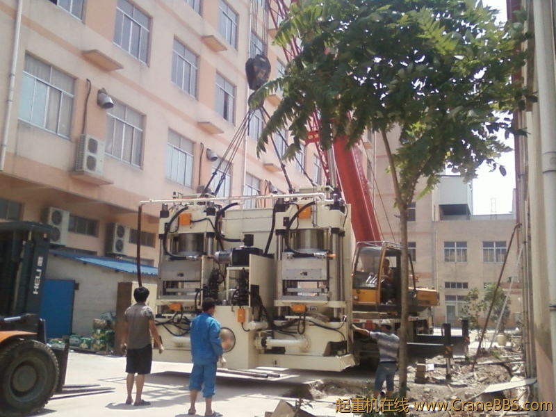

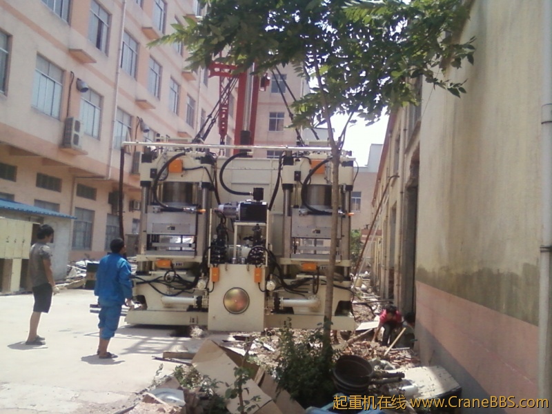

照片-0016.jpg 照片-0017.jpg 照片-0018.jpg 照片-0019.jpg 照片-0020.jpg 照片-0021.jpg 照片-0022.jpg 照片-0023.jpg 照片-0024.jpg 2台26吨油压机厂门高度不够吊下10吨叉车拖进厂里吊下坑,再吊5吨叉车下坑,再把机器推到位。

这么简单的活,下坑还要两个叉车。我只要4个千斤顶  一台3吨叉车,一台25吨吊车。看下坑深度,

好像 有點 翹腳 喔!
发表于 2012-8-7 22:21 | 显示全部楼层
三一20吨!

4楼你看明白。我没3吨叉车5吨干嘛不用地面下去40公分你拿4只千斤顶况且地面不平

:lol 人家这是真25,,回复 6# kobold62
发表于 2012-8-8 21:10 | 显示全部楼层
:lol腿打的不咋样,,

三一20不行啊!房主怎么会买三一20的

这个是12吨的叉车吧

三一QY25C
吊的这是什么东东???
看着挺复杂

三一20不行啊!房主怎么会买三一20的
20哪里不行    你用过?

打个副腿不好吗

我们这三台三一20吨经常烂,其中有个开一年多最后公司给他换台新的,拿重不行,根本当不了中联,更不要说徐工了!

腿出的挺长
