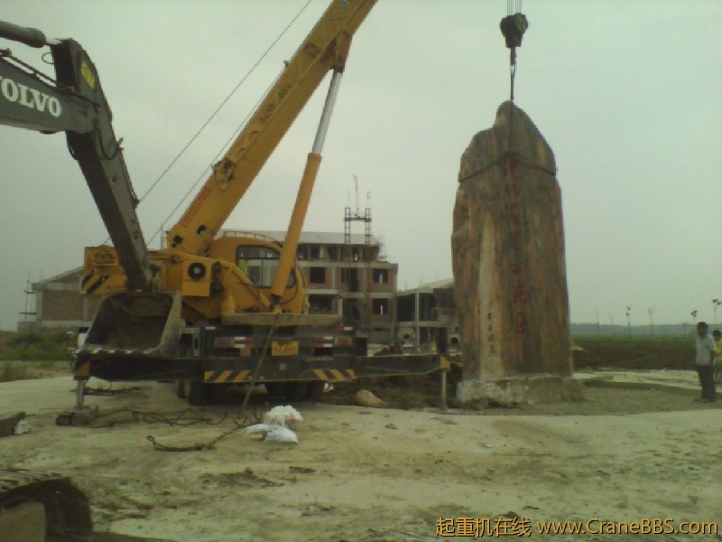

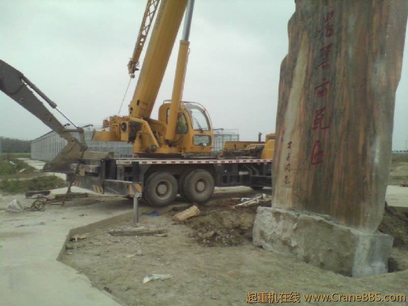

发表于 2012-8-9 11:31 | 显示全部楼层 |阅读模式
IMG_20120809_093621_0.jpg IMG_20120809_093801_0.jpg 手机拍的不是很清楚,这石头26吨距离6.5米

发表于 2012-8-9 11:44 | 显示全部楼层
你那看k5的吧!我从侧面前支腿6.3吊了个24吨的石头
距离多远
我觉得我40吨要吊都超载

发表于 2012-8-9 12:12 | 显示全部楼层
车停得不怎么样..距离太远了..还可以再近一点..

发表于 2012-8-9 12:52 | 显示全部楼层
石头可以放在两腿之间

表示吊了32吨的锅炉,转了大半圈。
 楼主| 发表于 2012-8-9 13:14 | 显示全部楼层
回复 3# temp0621
    对,就是K5
回复 4# chenchen890124
    6.5米
 楼主| 发表于 2012-8-9 13:15 | 显示全部楼层
回复 5# temp0621
    :lol 以后知道啥?我知道超载危险,但是不超载没钱挣
 楼主| 发表于 2012-8-9 13:18 | 显示全部楼层
回复 9# 拜拜就拜拜
    是的,当时那个放石头的地方挖了一个坑,在靠近怕别压塌方了

回复 16# 灰色头像
    车吊重了,最好是不要回转,你以后干活你就晓得了

回复 1# 灰色头像
    为什么 要用侧面对着呢, 为什么不用屁股后面对着石头吊呢

发表于 2012-8-9 14:51 | 显示全部楼层
这活完全可以在“裤裆”里干!也就是把石头放两腿空里!!距离至少可以近2米!!!30吨都可以翘二郎腿吊!!!也不用挖机压车!!!!  我个人觉的用挖机压腿子其实是下下策!!!你仔细观察支腿箱,下边口部位的铁板其实很薄!!!向里30公分才是承重板!!!会见一块加厚的钢板就是了!!!当吊车吊不起时压住腿子受力点瞬间转移到支腿箱口处下方铁板!!!!后果轻则变形,重则撕裂,最严重直接裂到头!!!!不是危言耸听!!!!亲··你懂的!!!!

发表于 2012-8-9 15:15 | 显示全部楼层
距离6.5米吊26吨.太牛了.50吨在这位置不过才吊25吨吧了.

挖机出大力了~~:)
发表于 2012-8-9 16:18 | 显示全部楼层
这幅度没问题
 楼主| 发表于 2012-8-9 16:46 | 显示全部楼层
回复 21# berlaier
    没地方支车
 楼主| 发表于 2012-8-9 16:47 | 显示全部楼层
回复 27# 皮孩子
    挖机没出力,开始的时候都送到位了,那老板非要在挪挪,车翘了,才用挖机压腿的。
 楼主| 发表于 2012-8-9 16:48 | 显示全部楼层
回复 23# 臂顶云天
    :lol 以后会注意的
 楼主| 发表于 2012-8-9 16:49 | 显示全部楼层
回复 23# 臂顶云天
    中间做石头的地方挖的有坑

发表于 2012-8-9 20:33 | 显示全部楼层
同志们哪!吊重载,腿子不一定全伸,少伸几十公分近距吊重一样,说明书上都有。不伸平衡腿能吊多少谁试过?K5-1侧方10吨。
