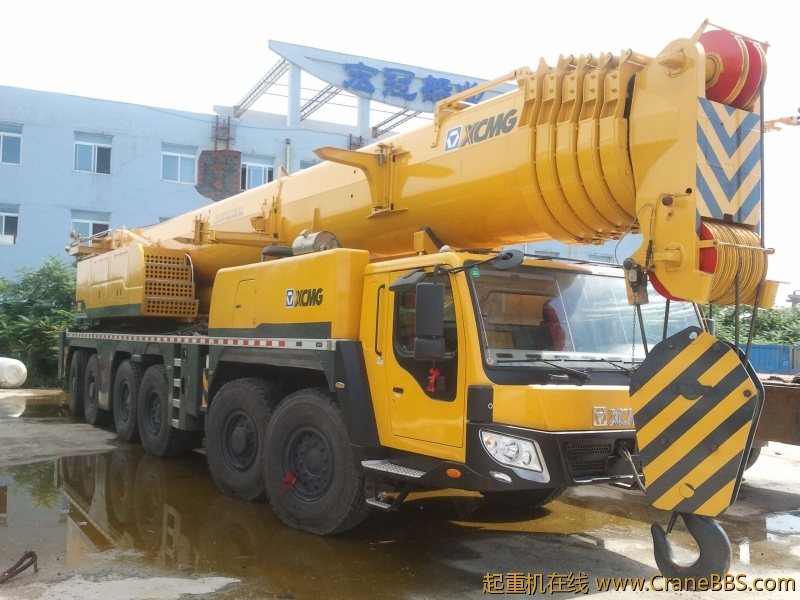

今天看见这车 朋友说是220 我看是200 不知道哪位大侠 指点迷津
最好有说服力那种 谢谢啦

这个正宗的徐工QAY220
QAY200的前支腿在1桥和二桥之间
发表于 2012-8-10 00:15 | 显示全部楼层
6桥底盘 2*2*2 转向  6节主臂  标准220吨:lol

必须是QAY220,3楼说的对,光看200的车子桥的排列感觉就像是1,2,3。而220是2,2,2.你可以去徐工的网站看看,里面各吨位的车子图片都有

QAY220~~~~~:)电液转向~~~~QAY2OO~~常规拉杆转向~~:)

2。2。2    220    1.2.3    200

徐工QAY220   QAY200是 1-2-3的桥  这是2-2-2
