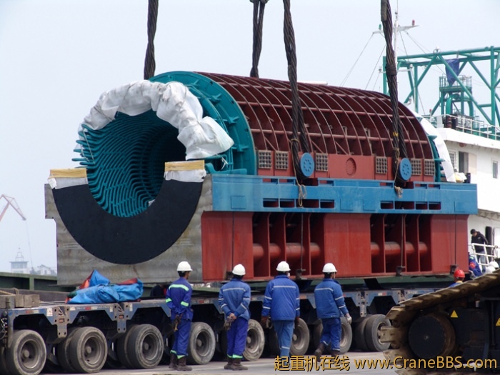

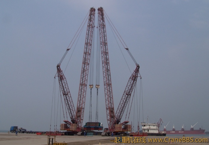

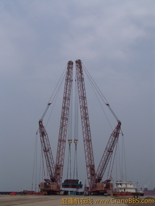

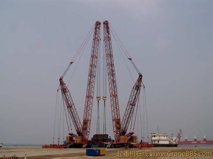

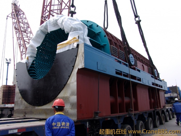

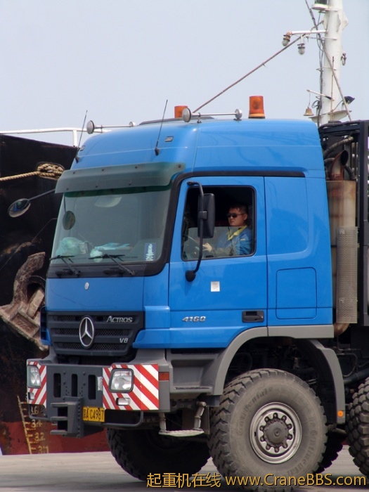

    那专业效果呢:P                                                                                                                                                                                                                                                       来个发电机定子卸船装车的吊装-简单的介绍;船长52米,宽9。8米;定子尺寸长9.6米;宽3.991米;高3.93米;净重291吨;使用两台2500-1德玛格履带吊机,工况为ssl 72米主臂;超起配重50吨;钩头加索具17吨;回转半径15米;吊机最大额定起重量213吨;吊机实际读数在177吨左右;最大利用率为百分之83;索具选用直径100*4米100吨绳圈4个;102*14米100吨钢丝绳4条;卸扣SWL120吨4个;:loveliness: 使用拖车为索艾勒spmt-14轴线2组,宽度为3米;动力牵引为奔驰Actros-4160;此处省略若干个字..................还是上图吧

呵呵  双钩操作
