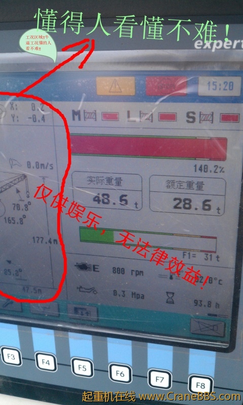

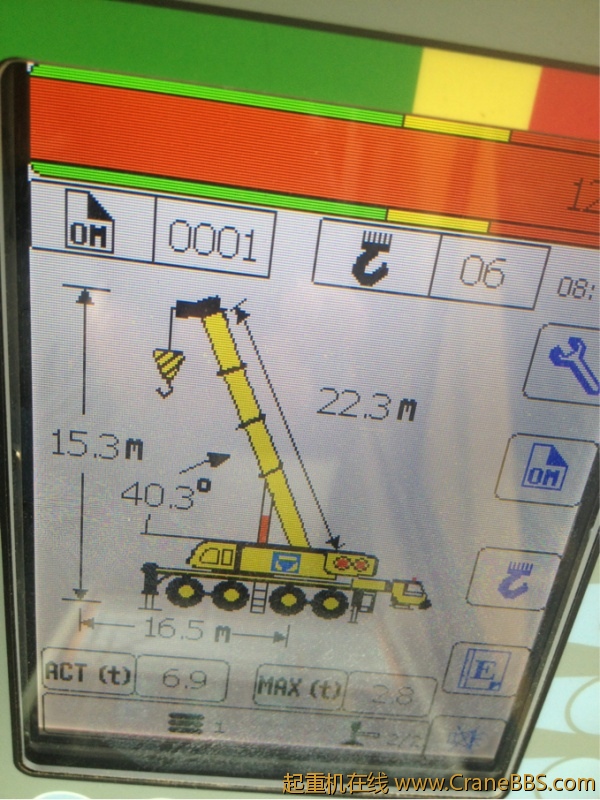

见过最牛×的大吨位履带吊超载!!!绝对真实,不要效仿!
发表于 2012-8-15 00:22 | 显示全部楼层 |阅读模式
万不可效仿,次图片仅供娱乐,不代表个人和任何生产厂家!无任何法律责任!

170多米?我还是第一次见这么高的家伙??履带吊吧?我不开吊车两年了,但是徐工上车也不至于变化这么大把?
发表于 2012-8-15 00:58 | 显示全部楼层
半径48米,仰角85,高,实在是高

 楼主| 发表于 2012-8-15 01:35 | 显示全部楼层
回复 2# 安安YOYO
    不是巨象的呵呵!的确是塔臂!{:3_69:}
货物离地不会超过3厘米吧?还好没风,有风就容易出大新闻了

回复 14# dyang
    风速仪估计没有装,要不就坏了(坏的可能性很大)

 楼主| 发表于 2012-8-15 11:37 | 显示全部楼层
回复 19# 起重机123
大吨位履带吊大吨位电脑坏了不会显示幅度和角度的,
 楼主| 发表于 2012-8-15 11:39 | 显示全部楼层
国内没几个装风速仪的,除非正规的国企,但是也不会超载,

发表于 2012-8-15 19:20 | 显示全部楼层
回复 21# alice785
在国企里面也没必要超载,如果因为超载出了事故,嘿嘿,那就不妙了,当年收入就被罚的差不多了~

艹,超20吨.这也太胆大了吧
发表于 2012-8-15 19:57 | 显示全部楼层
GOD 这超了有80%了吧。
alice785 发表于 2012-8-15 11:39 [url=http://www.cranebbs.com/bbs/images/common/back.gif]http://www.cranebbs.com/bbs/images/common/back.gif[/url]
算了吧,
    应该说国内某些厂家配件采购是个问题,风速仪和玩具差不多。并不是说驾驶员不想用,因为没有的用。大型履带吊没有风速仪还能允许投入工作,
奇葩:lol

厂家为超载出事设关卡

某某新购的那个650?在某某体育场干活的那台?
发表于 2012-8-16 01:49 | 显示全部楼层
48米远还能吊48吨 这到底是什么东西 好像不太正常哦
