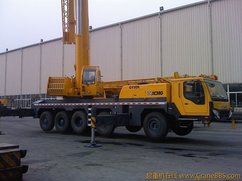

咨询徐工90K,劳烦用过的人说说怎么样,谢谢
发表于 2012-8-21 22:44 | 显示全部楼层 |阅读模式
感觉90的挺不错的,但是我们这里没有买这个吨位的,有80,100,130,180,260的
大家觉得这个吨位咋样啊,麻烦用过的人说说优缺点,谢谢

发表于 2012-8-22 01:34 | 显示全部楼层
就是高度有优势
别的没什么
不如130实用

回复 1# zaizhanxiyang
    个人觉得90K跟80K干活差距不是很大,优势就是可以干高空活,缺点就是不可以干厂房,应为是单杠的。还有带货伸缩~90K吊载能力不是很出色。另外感觉多出 100多万我个人认为我是不会买的。因为我们这80  跟90是一样的价格。1年100多万利息都10多万了。而且 90K需要长期配重车拉着。建议你 要么搞个70吨要么搞个100吨 不要搞这种 大不像狼 小不像狗的吨位~ 三一 100的价格跟他差不多 配重比他多15吨 杆子加副杆也快长10米了。所以 你要么买个 徐工110K 100K 或者三一100. 买错吨位会影响你的前途

关于徐工90K这个车,我还有比较有发言权的,我家有个,个人感觉吧,如果你想买80或者100K,不干车间活的话肯定我建议你买90K,如果想买个70左右的车就不如买个便宜的80,如果想单纯吊载吊石头比较多的话就买100K,80K和90K起重性能差的不少。。。90和100倒是差距不是很大,但是自从出了三一的100吨之后90K就变得没什么特点了。。。:( 坑爹啊。。。但是三一车的质量等各方面我就不敢说好坏了。。。

回复 19# wffzshunda
    感觉 买90K有点奢侈了,真心的。80K 活好 其实你懂的 不少挣钱。 80K不需要 喊车拉配重。 80K干到翘头干不动 90K 遥不可及 。就是100K过去了 对吧?
哥们那时候90K才出来有优势的,干高空拆塔吊!不过现在 80K 干厂房 弥补下 是哥90K挣钱一样的。 100K我感觉现在行情 给大吊机排挤了! 也许是我们地区原因吧 。不过如果楼主底子厚 买什么都无所谓的!
