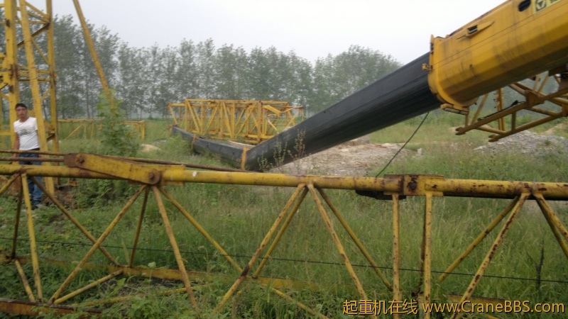

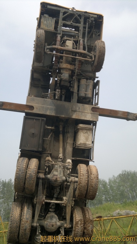

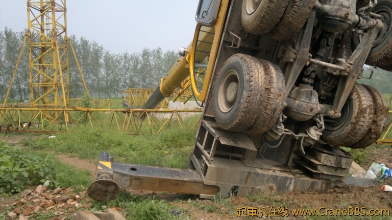

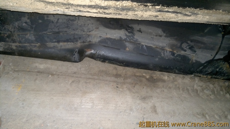

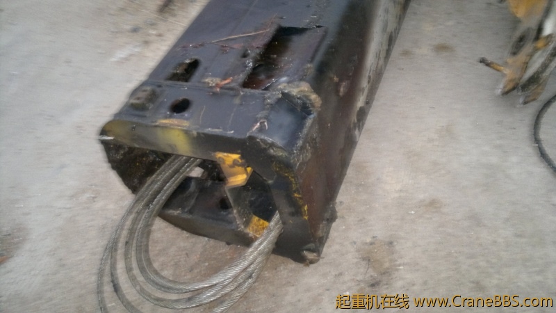

 楼主| 发表于 2012-8-23 19:54 | 显示全部楼层

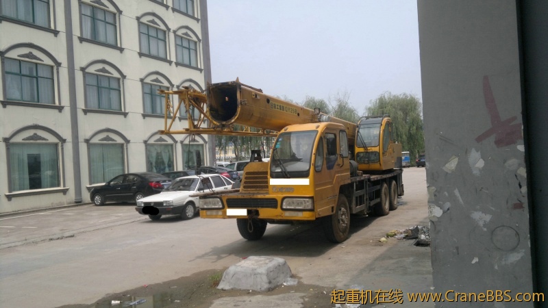

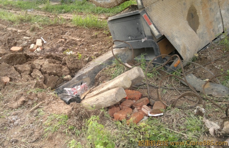

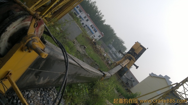

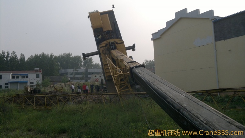

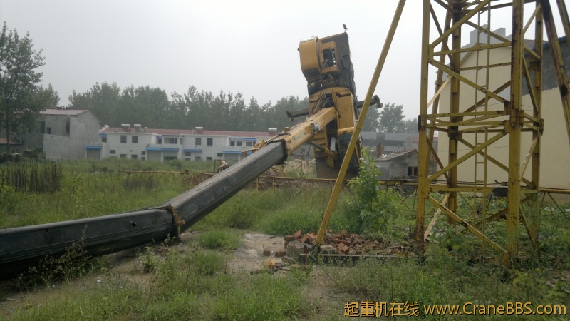

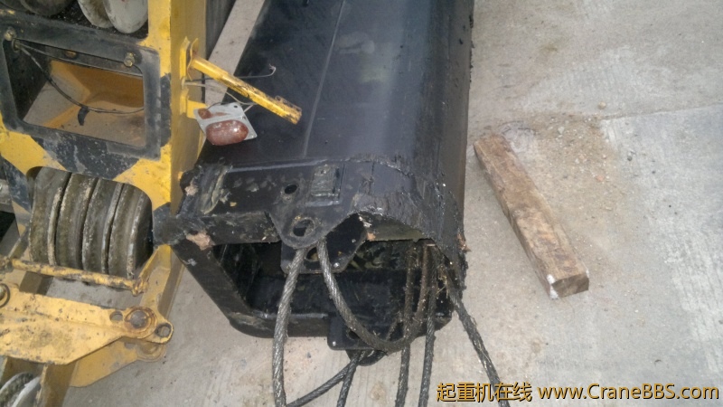

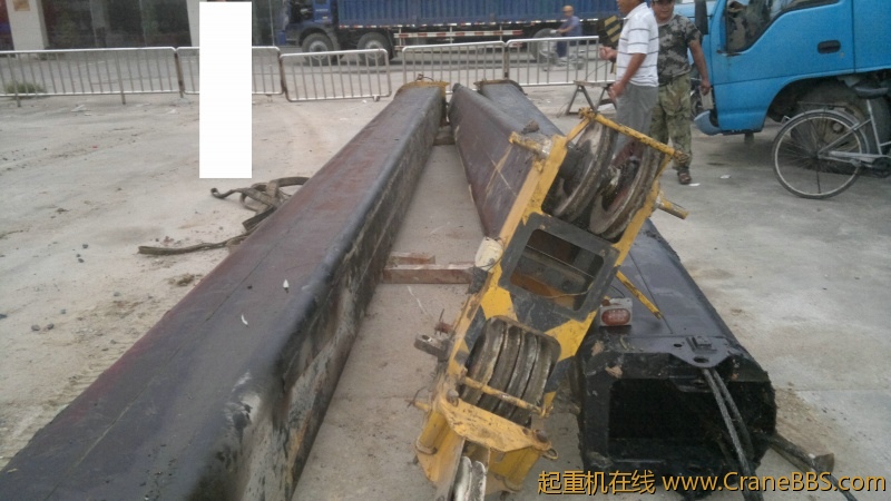

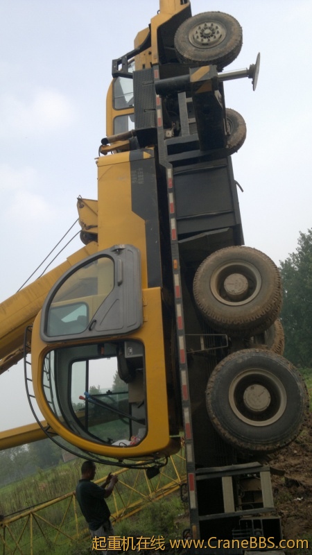

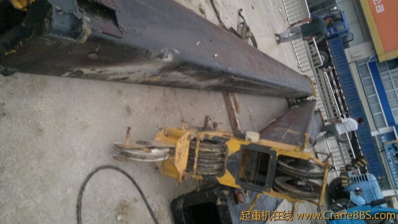

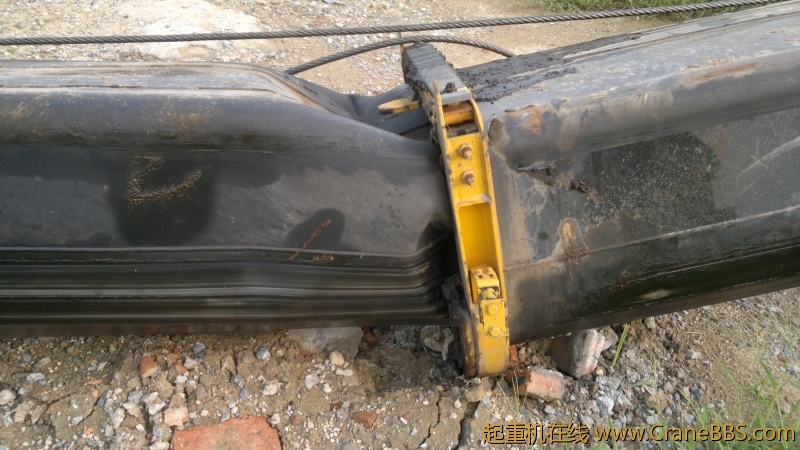

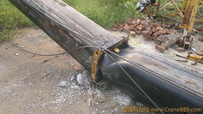

应该说超载惹的祸19米幅度吊三吨也吊起来了一抬臂腿下去接着就悲剧了

唉,那地基

发表于 2012-8-23 20:17 | 显示全部楼层

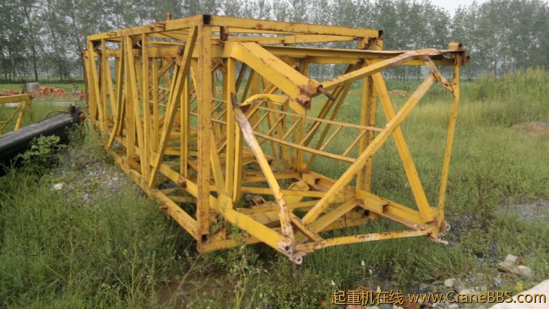

这么远的距离,能不翻吗,我的K5-1也最多9米幅度,再说带框的三节塔体至少4.5吨(不包括50塔吊)。今年在我们村立了至少40台。

像这种场地 就应该打副腿

这么远的距离也敢吊牛人,25也不敢嘛!我还以为停这么远举前臂呢?可惜了这车了

先看好自己的腿打好没   结不结实   在干   超不超自己还没个准啊
 楼主| 发表于 2012-8-23 22:46 | 显示全部楼层
回复 30# S-Y-BO
   不是司机的错,司机说不行,老板自己也会开吊车非说行的结果悲剧。
 楼主| 发表于 2012-8-23 22:48 | 显示全部楼层
回复 31# 鑫达吊装
   路太烂打滑到不动
