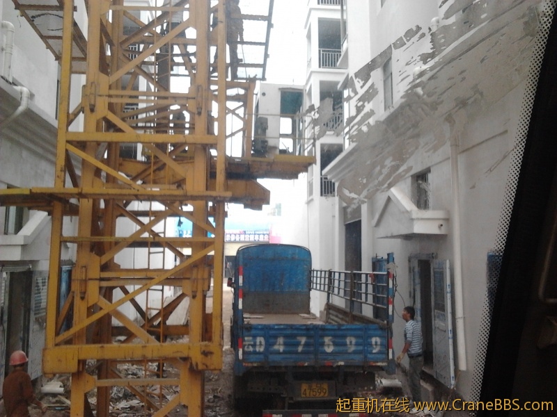

坚刚的塔吊
发表于 2012-8-26 22:05 | 显示全部楼层 |阅读模式
空间决定一切
空间决定一切
可怜的支腿
可怜的支腿
拆大臂
拆大臂
装车
装车
铁磨铁
铁磨铁
装回转
装回转
装套架,OK收工
装套架,OK收工

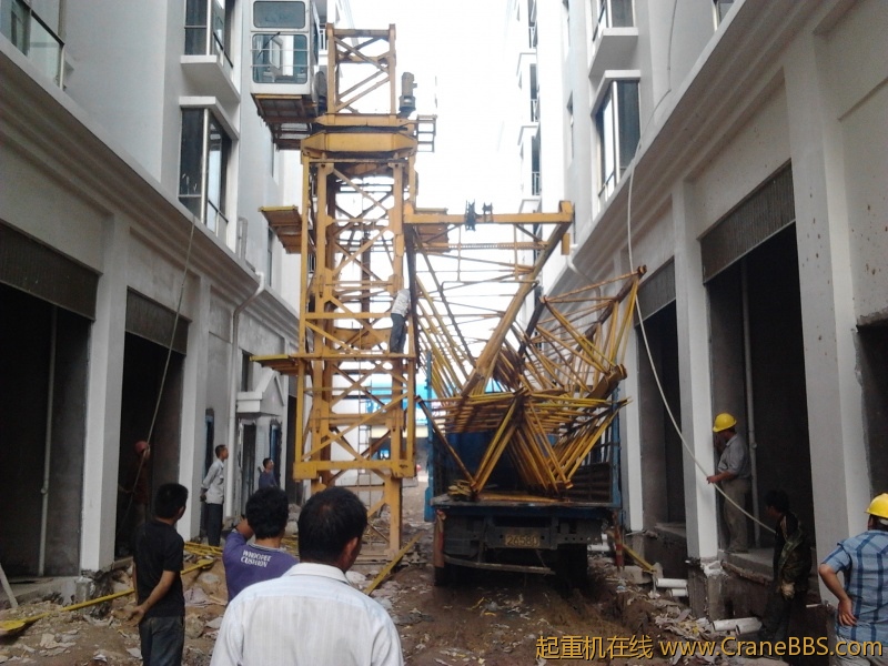

跟我原来在船上吊这东西一个样,把塔吊臂也放支腿上。

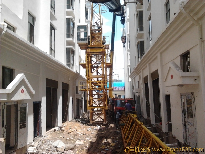

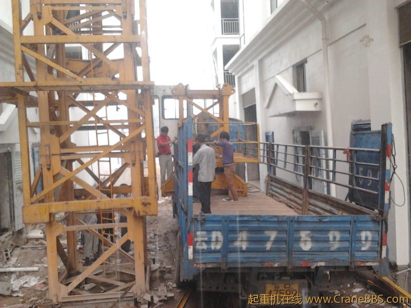

其实有的活看起来很麻烦,真的干起来没有想的这么麻烦!何况上图还是两台车!!!!单独一20H就可以拆了!(下大臂时拉上风绳,别的都不是问题)这315塔最顶端到地面不超过15米!!!

前年我也折了一个用了三台车50.25.12受场地影响是63的塔机
