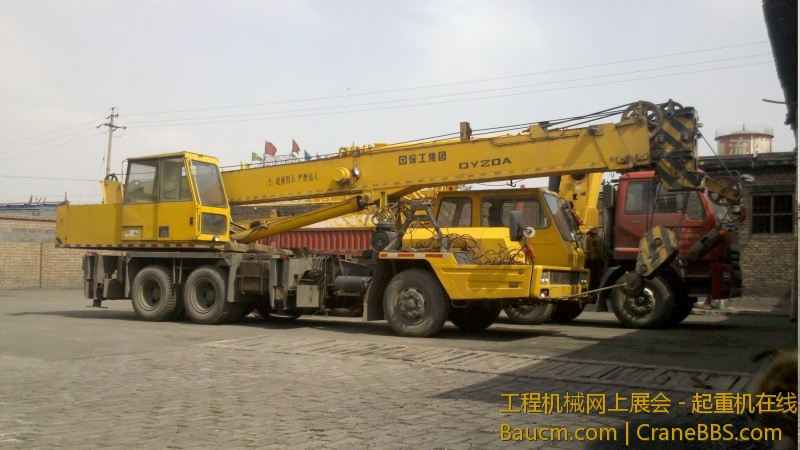

各位SF请问这是正多田野的吊车吗?还是山赛?

回复 27# xzzx
    能详细说下吗?大臂是原装的吗

回复 18# btgs
    请问SF能说说是正的吗?上车哪里的,下车哪里的吗

发表于 2012-9-1 18:38 | 显示全部楼层
回复 42# 美丽与勇敢
大臂是北起的20B  下车 应该也是 ` 但是后配重不是` 可能是后改的水泥的 `造型做的象徐工`  倒破吊车的人经常把铸铁的配重 换成铁皮外壳里面装水泥的配重  至于正宗多田野` 有点玄
回复 赞 反对
发表于 2012-9-1 19:16 | 显示全部楼层
这车底盘是进口的,上车是纯国产的,北起20B,跟早期的徐工16大同小异,不过这车的操控性能不错。配重肯定改了,原装的卖了废铁了,改的这块重量肯定不够。底盘的支腿应该是国产的,15万贵了。

发表于 2012-9-1 21:36 | 显示全部楼层
回复 22# 夜愿G
    对对 老徐工16是很容易短半轴 因为他没有桥间差速器

发表于 2012-9-1 22:14 | 显示全部楼层
下车就地盘(K203),发动机(6D22)是日本的,支腿和油路都是后配的(北汽)上车纯国产,前面小钩滑轮是个人自己做的。九零年以前的车辆。上车两个卷扬都有快放。此车有一大忌在吊载的情况下千万不要变换大小钩,十分危险!

发表于 2012-9-1 22:24 | 显示全部楼层
日本吊车的操纵室(上车楼子)应该是在右边的,这个车好像是北起80年代的20吨。
回复 赞 反对
 楼主| 发表于 2012-9-1 22:37 | 显示全部楼层
回复 46# 特雷克斯
    那么说也是一个拼装车咯?

发表于 2012-9-1 23:05 | 显示全部楼层
组装的
