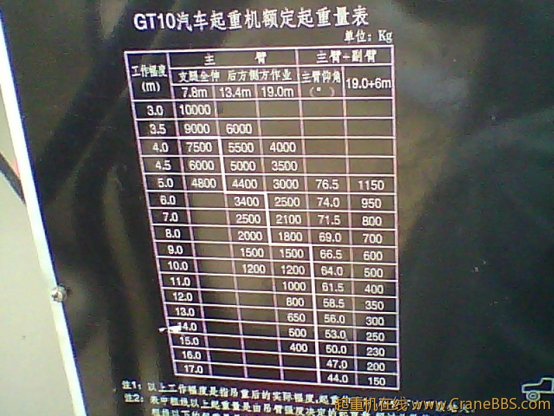

10吨吊车跟16D-II 差距真大。 16D-II 在5米起重表还是14800.  你这起重表减的真快

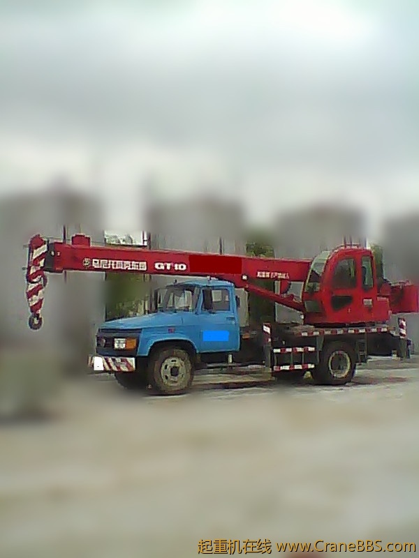

有钱还不如买个8吨呢,多花点钱还冤枉,挣得都是一样的钱。
发表于 2012-9-3 19:26 | 显示全部楼层
我的山寨8吨挣的比他多,我24米大臂,吊高他吃不消我
发表于 2012-9-3 19:28 | 显示全部楼层
这车干活和小八的价钱一样吧!!
发表于 2012-9-3 19:30 | 显示全部楼层
没有长江10T灵活
发表于 2012-9-3 19:34 | 显示全部楼层
我们这长江10吨,包天和8吨一样!
发表于 2012-9-3 19:46 | 显示全部楼层
只能说是大8吨,比12吨差远了
谁有二手长江10吨,我要
发表于 2012-9-3 20:04 | 显示全部楼层
算是 大八吨
发表于 2012-9-3 20:08 | 显示全部楼层
这个车型给人的感觉很尴尬,干活只能收8吨的钱,起重能力又比不上12,不是很看好!
发表于 2012-9-3 20:55 | 显示全部楼层
这就是辆大八吨
发表于 2012-9-3 20:59 | 显示全部楼层
要不就8吨 或者12吨 10吨 这么收费呀
发表于 2012-9-3 21:01 | 显示全部楼层
瞎说 我敢说 大八吨比它厉害 大八吨有13.6吨 加些乱七八糟的14吨多 这车有14吨多吗 肯定没有

    哈哈   真会说,貌似500吨的3米吊500吨.  3.5米吊400吨,这差距更大
发表于 2012-9-3 21:12 | 显示全部楼层
11米跨度吊1吨??京城重工好像也吊一吨!!!

大八吨
发表于 2012-9-3 22:22 | 显示全部楼层
价高质不高
发表于 2012-9-3 23:00 | 显示全部楼层
8吨的车

:victory: 多少年了8吨的车,11米幅度吊1吨,还10吨的车呢,净忽悠老百姓的钱。10吨的车应该突出中长臂的性能。

10T 就是坑爹车型 我现在就开这款 跟8T基本没啥区别还贵 31.5W

马尼托瓦克东岳咋爱生产这么二的车?不是十吨就是十八吨。
发表于 2013-2-28 08:07 | 显示全部楼层
:lol:lol:lol:lol我看没有我的柳工8A好
发表于 2013-2-28 10:25 | 显示全部楼层
这款车贵吧啊??
