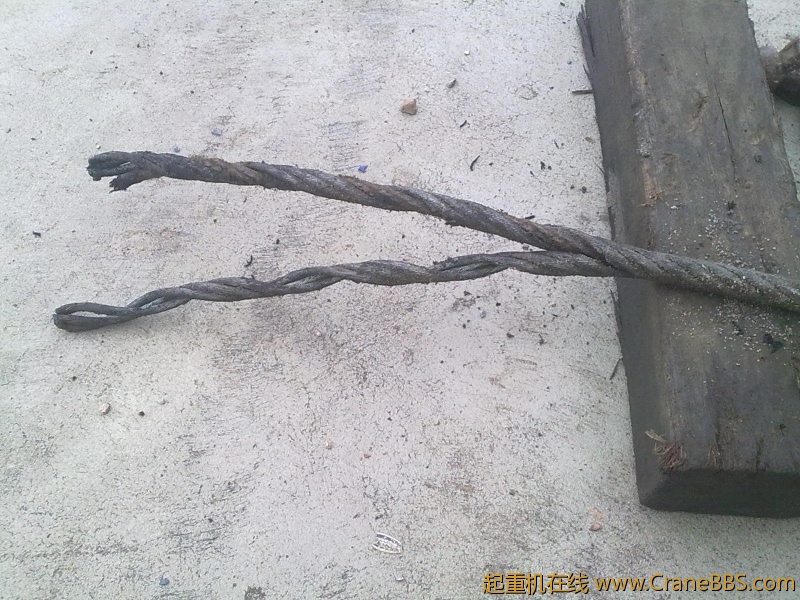

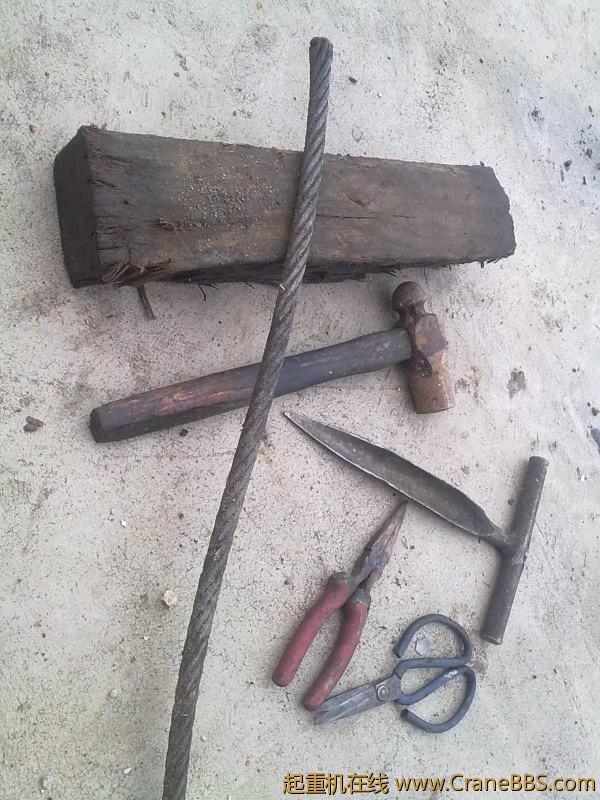

所需工具 钢丝绳 起子 锤子 老虎钳 剪刀 木块

首先把钢丝绳 每三股一组分开 别散开

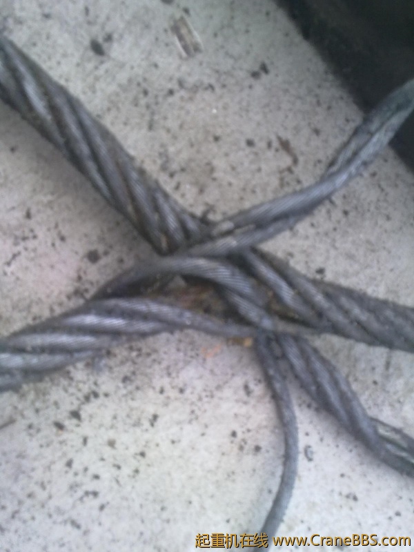

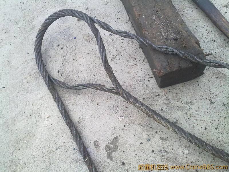

RE: 懂的用钢丝绳 不懂编插的进来【二压一】【图文版】

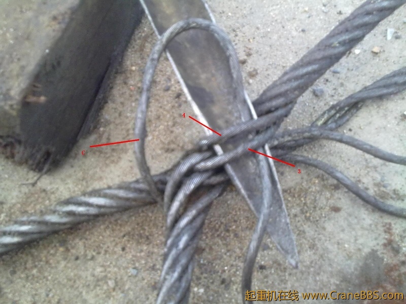

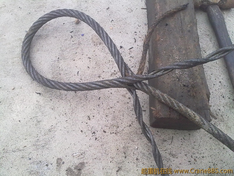

圆圈多大 自己决定 分开两组的钢丝绳 带油麻心的一端从右边交叉穿入另一组钢丝绳

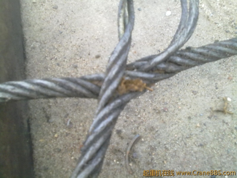

 楼主| 发表于 2012-9-4 16:41 | 显示全部楼层
编到这里 把油麻心剪掉

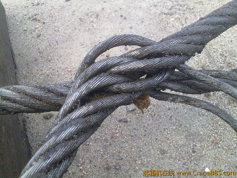

 楼主| 发表于 2012-9-4 16:49 | 显示全部楼层

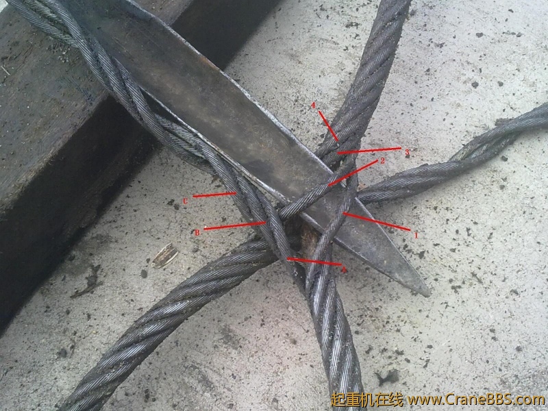

为了区分我把每股钢丝绳都编号 如图 不知道字能不能看见
 楼主| 发表于 2012-9-4 16:54 | 显示全部楼层
编插第一步 把A股绳从起子中间穿过2 1股绳
 楼主| 发表于 2012-9-4 16:57 | 显示全部楼层

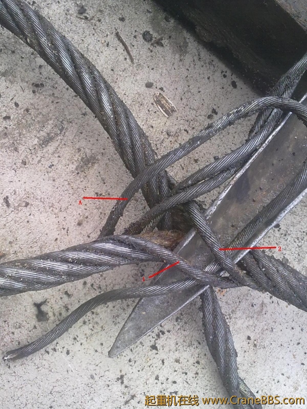

A股绳穿好后 可能有点模糊
 楼主| 发表于 2012-9-4 17:02 | 显示全部楼层

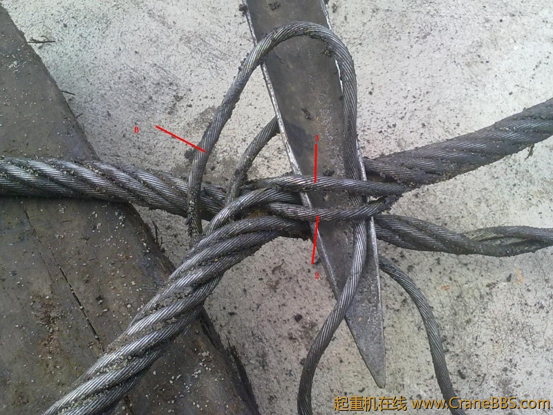

第二步 把B股绳穿过3 2股绳
 楼主| 发表于 2012-9-4 17:06 | 显示全部楼层
第三步 把C股绳穿过4 3股绳

 楼主| 发表于 2012-9-5 11:41 | 显示全部楼层

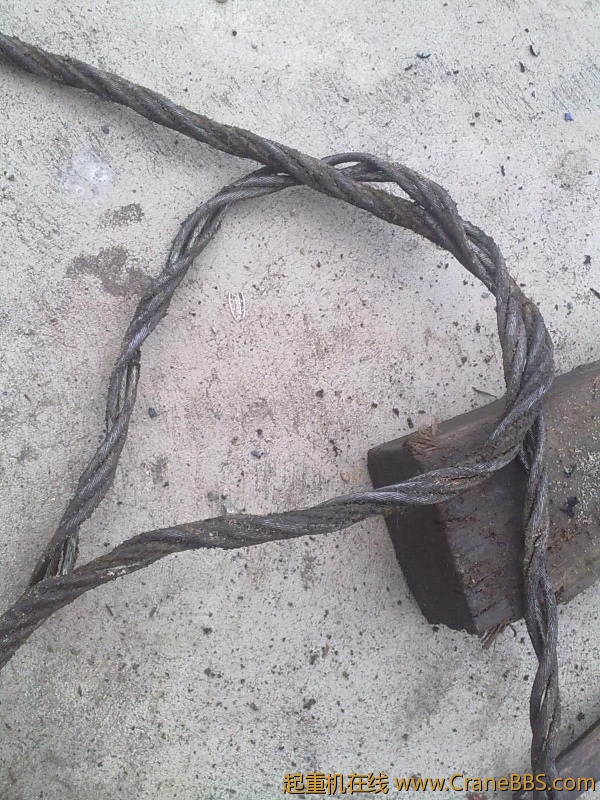

A B C股绳穿好后  有缝隙 用锤子敲密实 如图
 楼主| 发表于 2012-9-5 11:43 | 显示全部楼层
翻到另一面
