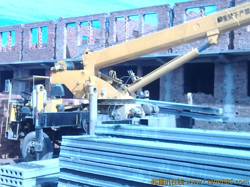

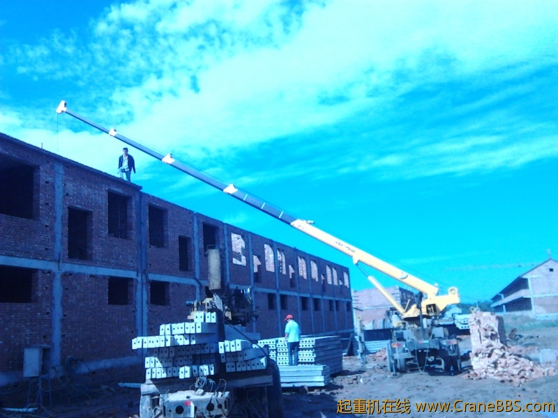

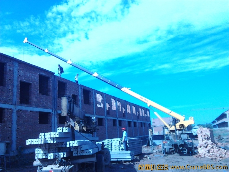

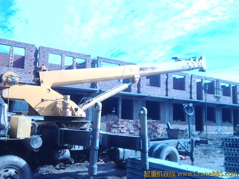

IMG_20120903_093858.jpg IMG_20120903_091701.jpg IMG_20120903_085957.jpg IMG_20120903_085911.jpg

发表于 2012-9-5 20:23 | 显示全部楼层
支腿用挖机旧的吧

发表于 2012-9-5 21:55 | 显示全部楼层
挖机大臂油缸改的支腿吧 给力

 楼主| 发表于 2012-9-6 08:01 | 显示全部楼层
回复 5# 王志萍
是的,8吨的,侧方作业16米可以起半吨,我试过的
 楼主| 发表于 2012-9-6 08:03 | 显示全部楼层
回复 8# ltsa
    是的,
 楼主| 发表于 2012-9-6 08:06 | 显示全部楼层
回复 11# jinzhou16t
    用两块3.46米的楼板有半吨吧做配重,跨度20米送重4.5米楼板,子腿刚有点动
